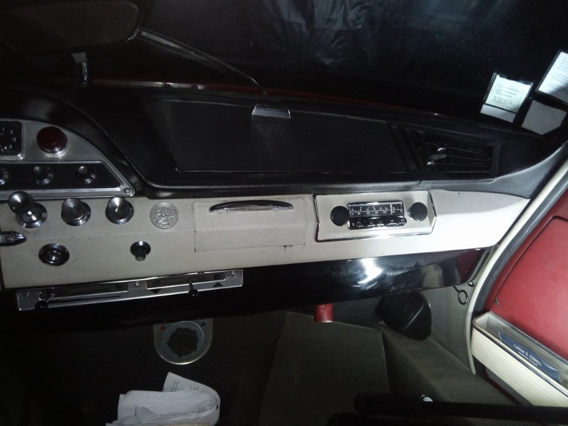

Pendant ce temps..
Façade de l'autoradio posée...

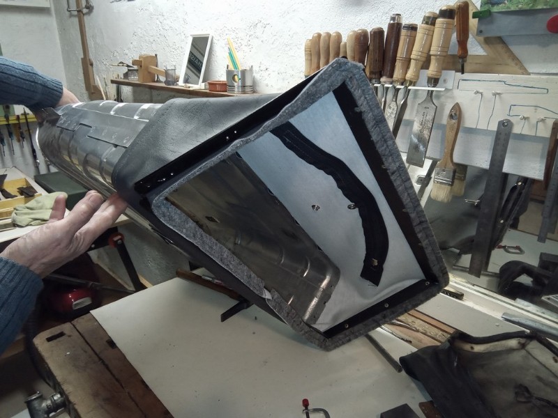

on a reçu la 2ème manche a air :
On voit bien la différence sur cette photo:

Comme tu le dis, il n'y a pas photo :shock: Il est beau ce TDB, ça change des 3 cadrans des dernières Ds :D :wink:

En attendant les joints de la direction Ursulon s'occupe de la manche a air ...

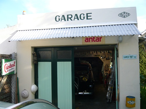

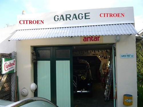

Ah ben voila ………………….il a fallu modifier l'enseigne……!!!!!!!
Avant
Garage Chaise 4.jpg [ 74.43 Kio | Vu 5332 fois ]
Maintenant
Garage Chaise 3.jpg [ 77.55 Kio | Vu 5365 fois ]
MessagePosté: Lun 14 Jan, 2019- 00:13
Et aujourd'hui :lol: tu es en retard Alain :D :wink:

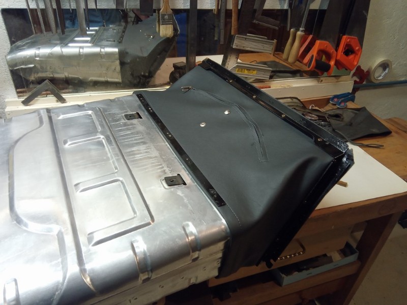

Voilà, la manche à air neuve est en place.
Agrafes faites avec du fil électrique.
