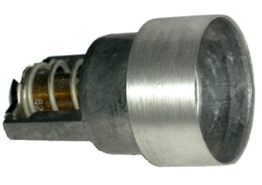

Il y a quelques années j'avais monté ce thermostat ci-dessous vendus par un fournisseur hollandais. Très efficace par temps froid, en dessous de 10°C.
Je l'ai vite démonté, il ne fait qu'un diamètre de 16 mm en pleine ouverture donc grosse perte de débit par rapport au 40 mm de la durite. La température du ldr montait tout de suite à 90°C par température extérieure au dessus de 20°C.
Thermostat.jpg [ 17.9 Kio | Vu 2031 fois ]
