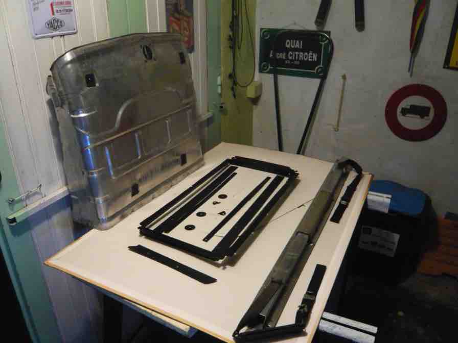

Voil, tout est prêt pour mettre le simili neuf:
PIXP1080377jpg.jpg [ 29.37 Kio | Vu 6311 fois ]

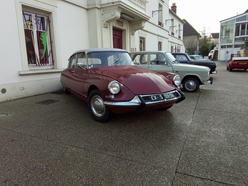

Quelques photos...
MessagePosté: Dim 25 Nov, 2018- 14:14
Elle est bien entourée la 67 :D Je vois que tu connais du beau monde :shock: :wink:
MessagePosté: Dim 25 Nov, 2018- 22:34
Oui, elle est en bonne et belle compagnie :D
