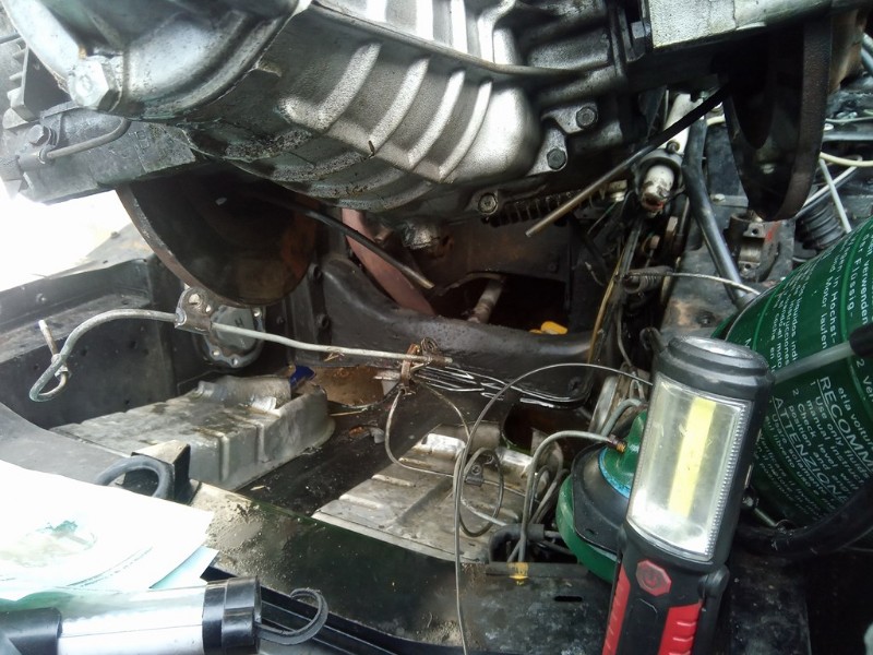

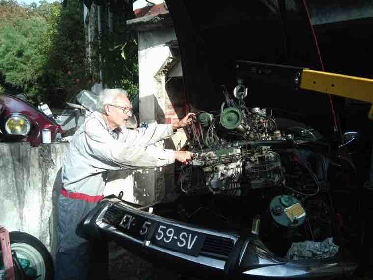

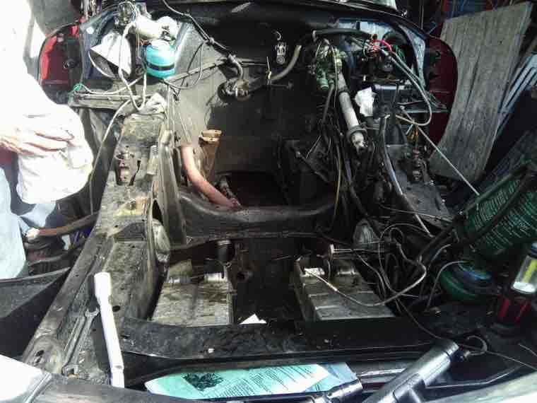

On a sorti le moteur de la DS ce matin.
On se demande à quoi servent les espèces de patins en fonte qui sont fixés sur la caisse,
de chaque côté des supports moteur.
J'ai dû enlever le droit pour sortir le moteur.

attention aux doigts Alain :D ça y est la pisseuse est désossée :shock: Un conseil Dom, faire tourner le moteur avant de le remettre , on ne sait jamais, mettre un coup de clé sur tout les raccord hydraulique sur la caisse pendant que c'est vide et contrôle tous les tuyaux en caoutchouc de retour LHM, si un est dur, tu le vires :D
bon courage pour la suite :wink:
