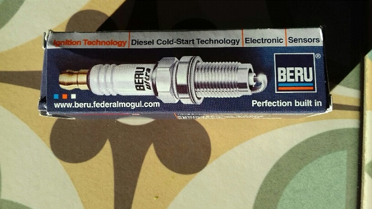

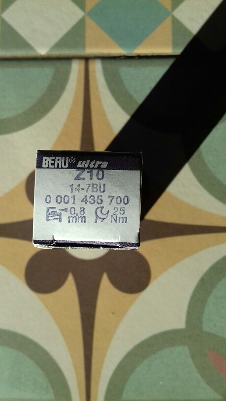

Après ces opérations moteur qui désormais ne fuit plus, je décide de changer les fils du faisceau d'allumage et commande également 4 bougies chez un spécialiste. Au bout de 3 semaines je reçois ma commande.
Côté fils d'allumage rien à dire mais pour des NGK BP6HS voici ce que j'ai reçu :
BERU'.jpg [ 111.47 Kio | Vu 10692 fois ]
BERU.jpg [ 98.2 Kio | Vu 10572 fois ]
Alors effectivement ce sont bien des bougies mais je fais une recherche rapide sur les forums Traction mais rien ne me dit que c'est adapté pour ma 11... Il faut tester ou renvoyer (la période ne s'y prête pas) ?
Merci pour vos avis.
Pierre
 Sujet du message: Re: Opération fuites d'huile
MessagePosté: Sam 11 Avr, 2020- 10:09

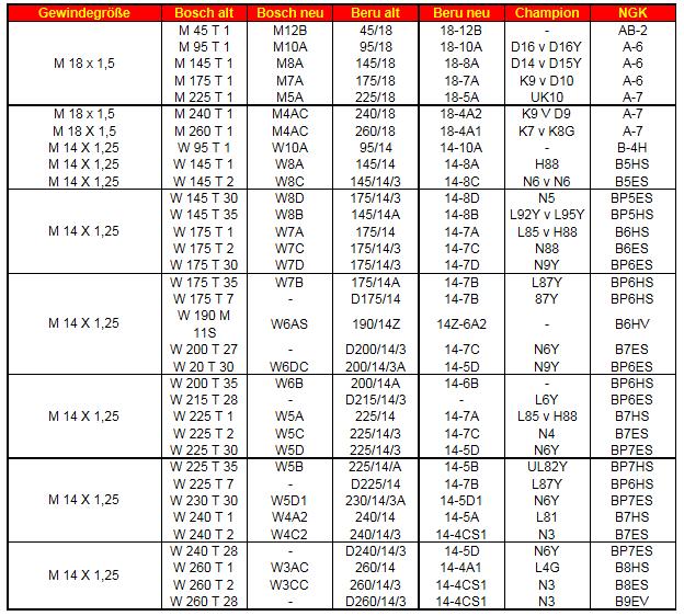

ça semble correspondre
Moi j'avais mis des Béru Z48, si mes souvenirs sont bons
bougie10.jpg [ 98.17 Kio | Vu 10680 fois ]
MessagePosté: Sam 11 Avr, 2020- 11:56
Pour les bougies, il y a des aficionados pour la Beru et autres moi, je reste avec les champions L87Y mais la Béru monte sur ta 11 :D respecte l'écartement à 0.8 :wink:
