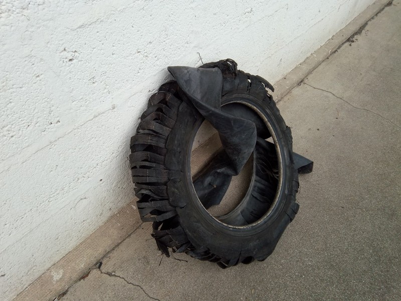

Autrement avec un cric trop haut......
Tu poses ta roue de secours à plat devant la crevée et au moteur tu montes dessus
Finalement ton cric passe et il te reste à monter.
Il me semble que l'on a déjà évoqué ce problème dans un autre post......ou en face.
A vendre pneu en bon état…………..
domdej_o_1cm0333ap1plikgh1je815oq1dlna.jpg [ 137.87 Kio | Vu 8823 fois ]
A voila j'ai retrouvé
"Lorsque j'étais jeune et beau, il n'y a pas bien longtemps de cela, wink j'ai eu une crevaison vers 2 heures du matin avec ma trac sur une petite route de campagne très mal éclairée...
Impossible de placer mon cric; manque d'espace...
Sans doute à la hussarde mais n'ayant pas d'autre solution, j'ai couché la roue de secours devant la roue défaillante et suis monté dessus avec mon véhicule.
Un grand boulevard s'offrait à moi pour placer le cric et récupérer la roue de secours. lol lol lol
Cette façon de procéder n'est pas très élégante mais si cela dépanne, on ne va pas faire la fine bouche lol
Après tout, il n'y a que le résultat qui compte... cool"

pour le pneu c'est la première fois que j'en vois un dans cet état :shock:
 Sujet du message: Re: Irlande en traction
MessagePosté: Mar 28 Aoû, 2018- 17:25
La chape a due rester sur la route !!!!
MessagePosté: Mar 28 Aoû, 2018- 17:26
Il va falloir aller la récupérer………...
MessagePosté: Mar 28 Aoû, 2018- 17:39
Pour rechaper le pneu ???? :lol:
IL va falloir de la colle forte !

Le pneu fait peur. :shock:
MessagePosté: Mer 29 Aoû, 2018- 12:29
Messages: 197
Localisation: Paris 12ème
Bin oui, personne n'a d'explication pour un tel résultat ? Qu'est-ce que ça aurait donné à l'avant ?
Heureusement que c'est arrivé au retour (après un beau voyage) et que les dégâts ont été limités.
Bonne journée à tous

D’après le code sur le pneus ils sont de 2014...
J’étais à 110 km/h quand c'est arrivée, le temps de m’arrêter en tenant le cap et le guidon, le pneus la chambre à air a tout balayé feux arrière, aile, bavette...
Il était neuf de quand, ce pneu ?

Ben 2014!

Peut-être une crevaison lente et -donc- la surchauffe d'un pneu sous gonflé
Cela se sent très peu à l'arrière :mrgreen:

Oui je pense que c'est ça...Elle est remise en état, prête à repartir...
Comment as tu fais au niveau du coude d'échappement…..??????

On a baissé l’arrière ;)
