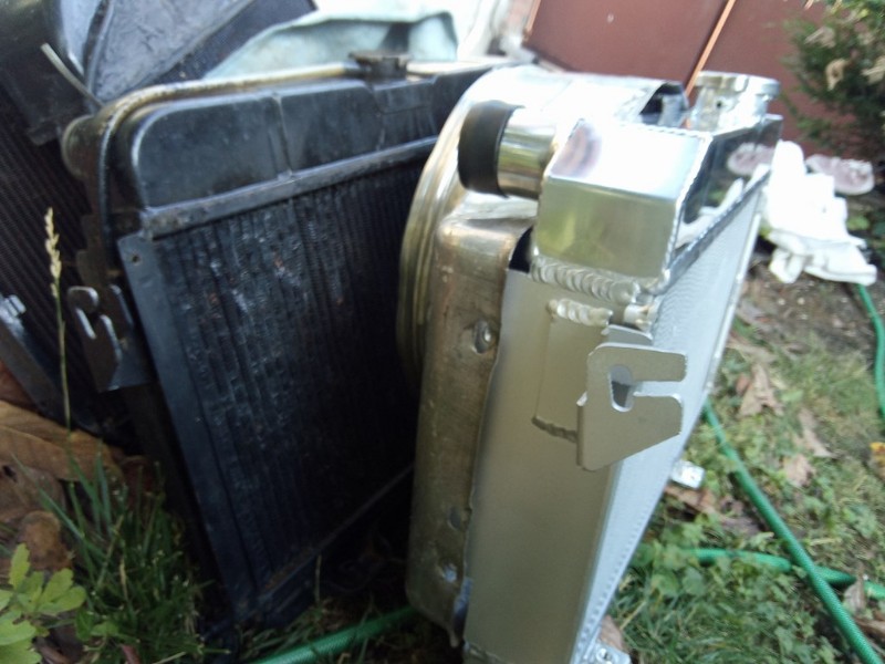

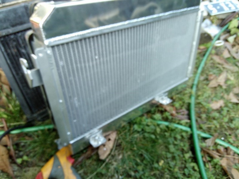

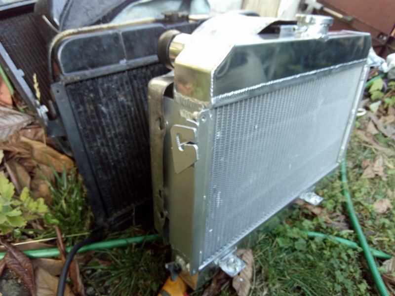

Bon radiateur reçu, c'est un 4 faisceaux et il y a tout ce qu'il faut pour les fixations....
