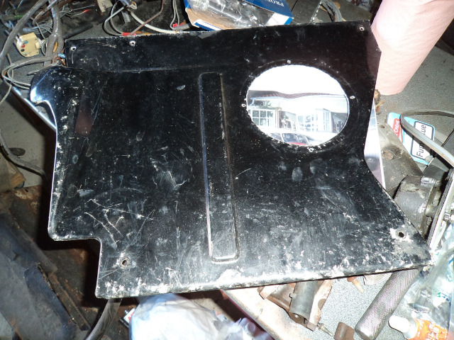

Aujourd’hui c’est peinture du TDB et il y a du boulot :( , ma commande n’étant pas arrivée, le train AV est en attente :evil:

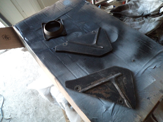

Encore du Férose :D

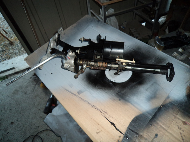

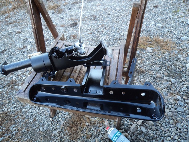

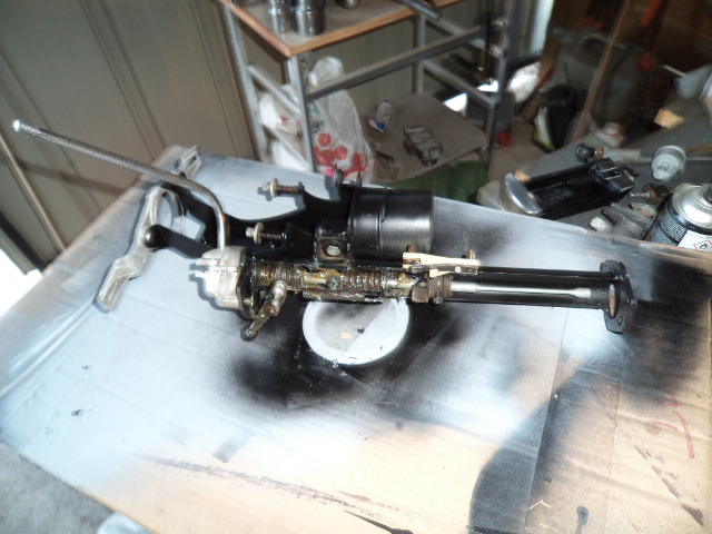

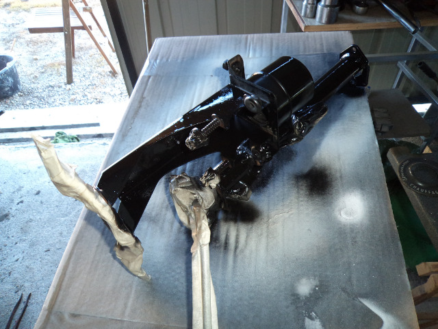

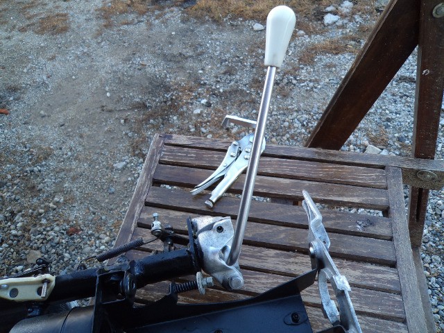

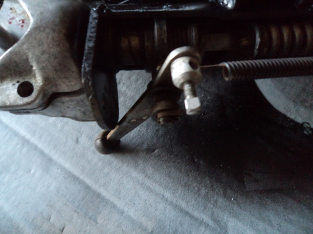

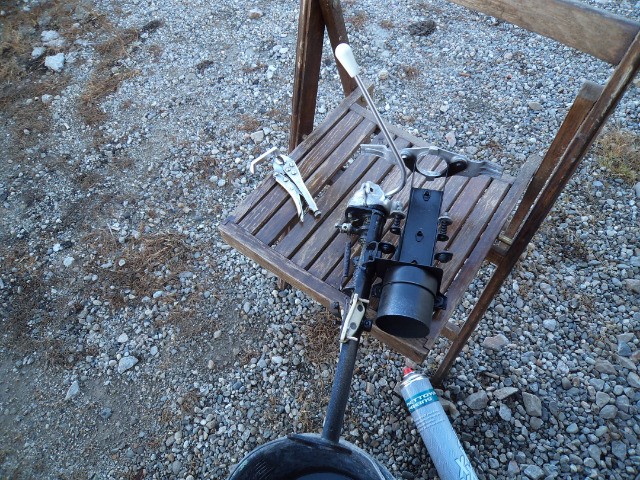

Le levier de vitesses
D’autres éléments

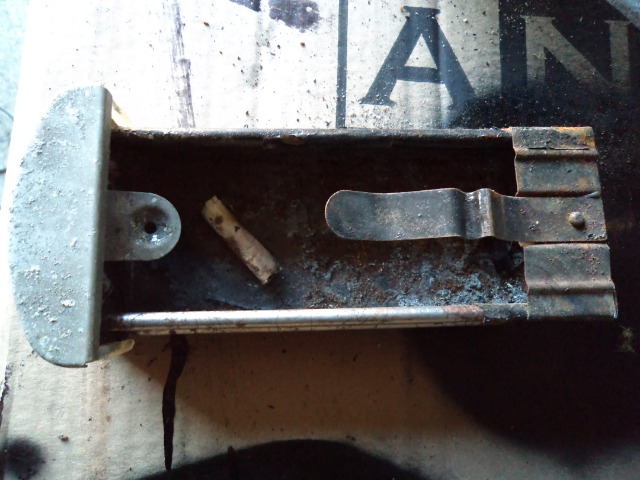

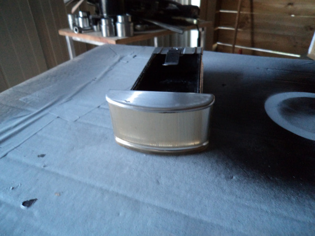

Un mégot collector :shock: :D
Mise en apprêt

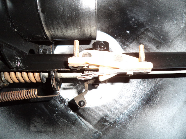

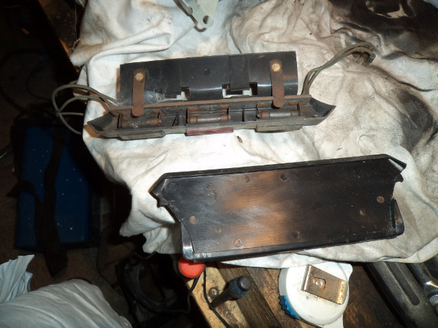

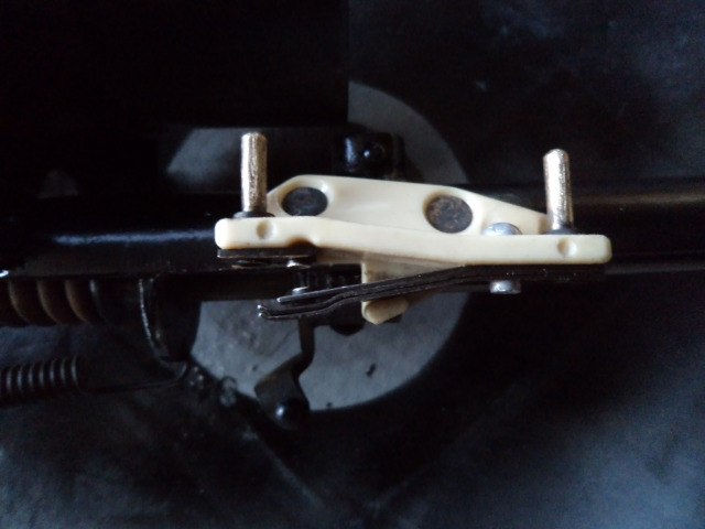

Nettoyage des contacts de démarrage sur BVH
Et graissage de l’ensemble 8)

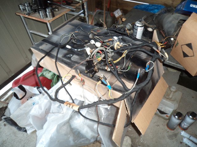

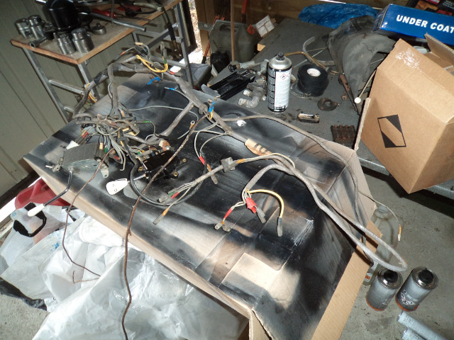

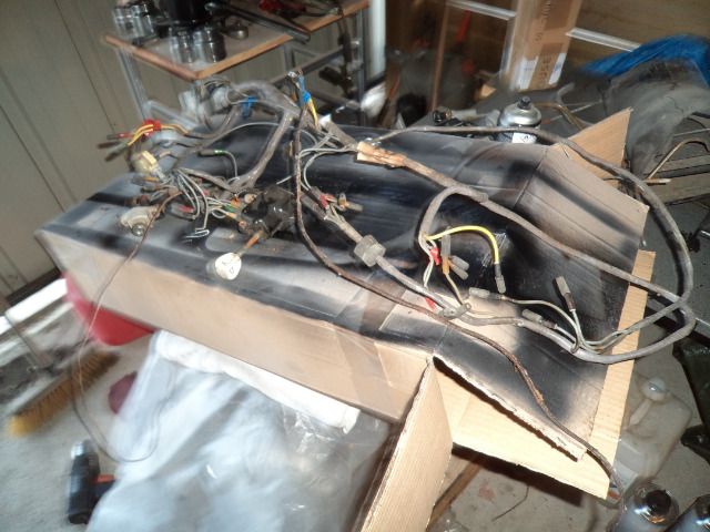

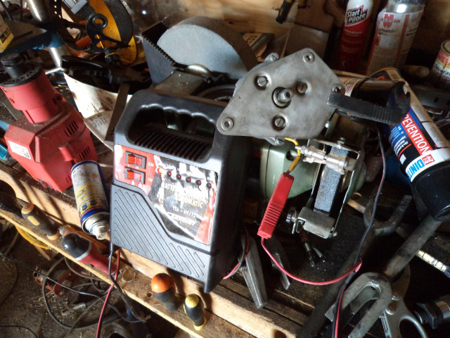

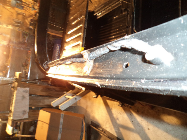

Un peu de boulot cet AM avec le faisceau électrique, tests des fils 1 par 1 avec le chargeur de batterie et une lampe, pas de fil coupés, je refais juste l’habillage au ruban toile 8)
J’ai même laissé l’étiquette :roll:

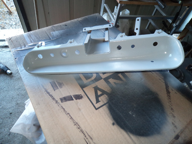

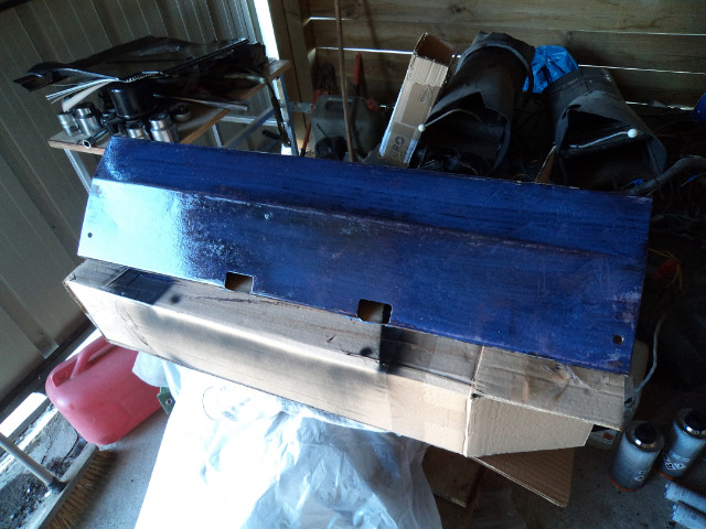

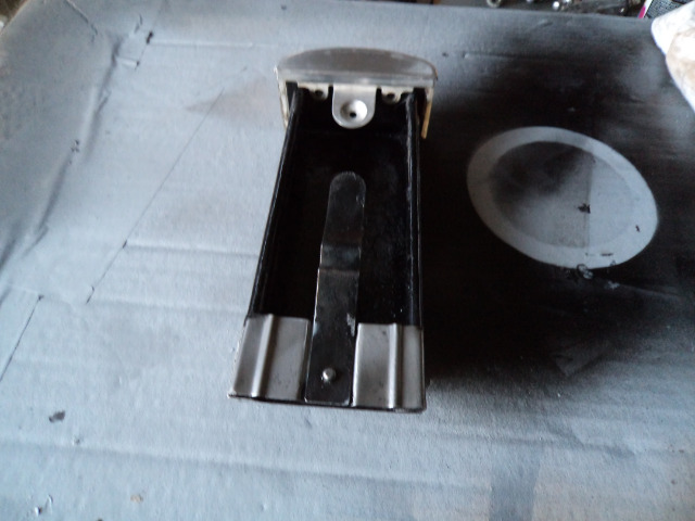

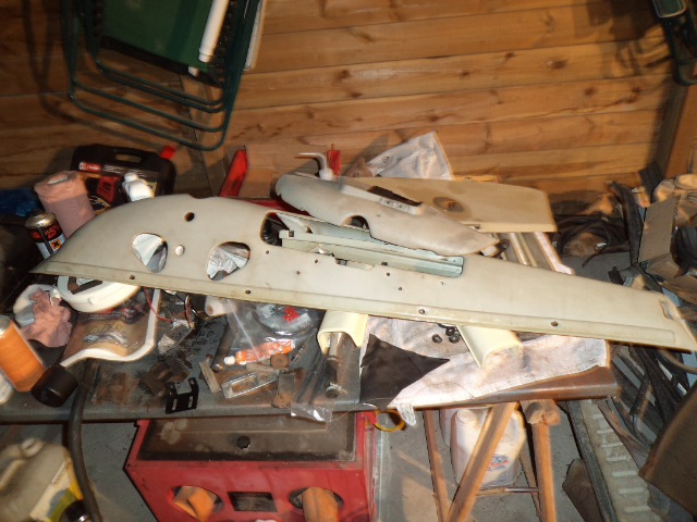

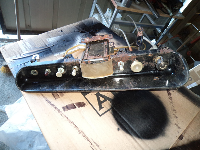

Peinture du porte inters :D

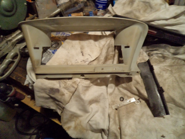

Nettoyage des éléments du TDB :shock:

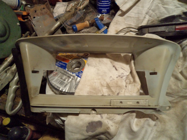

Le jaune, brûlure du soleil ressort plus avec le flash :x
Même nettoyées les pièces devront passer par la case peinture, car impossible de virer les traces :cry:

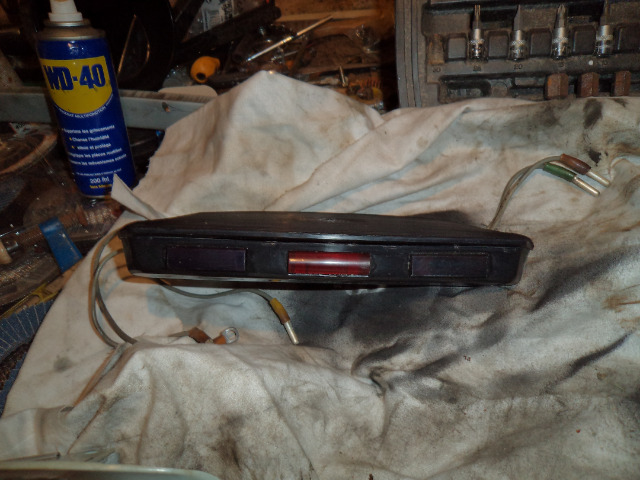

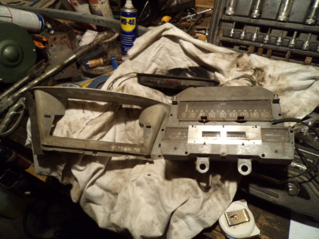

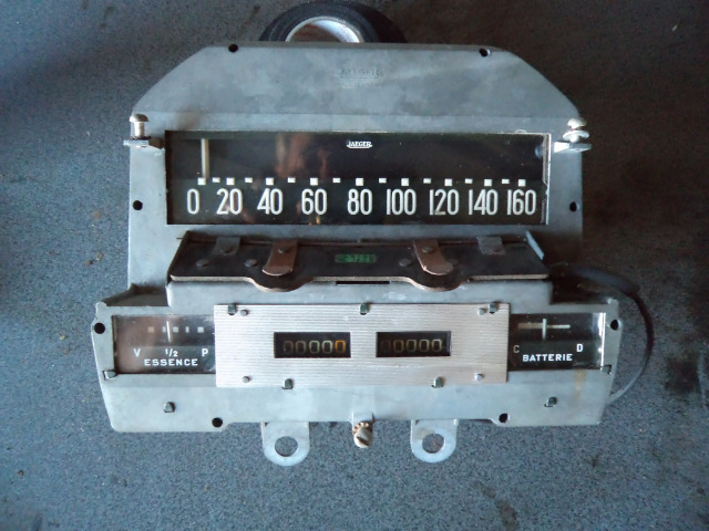

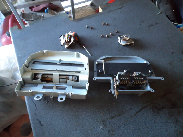

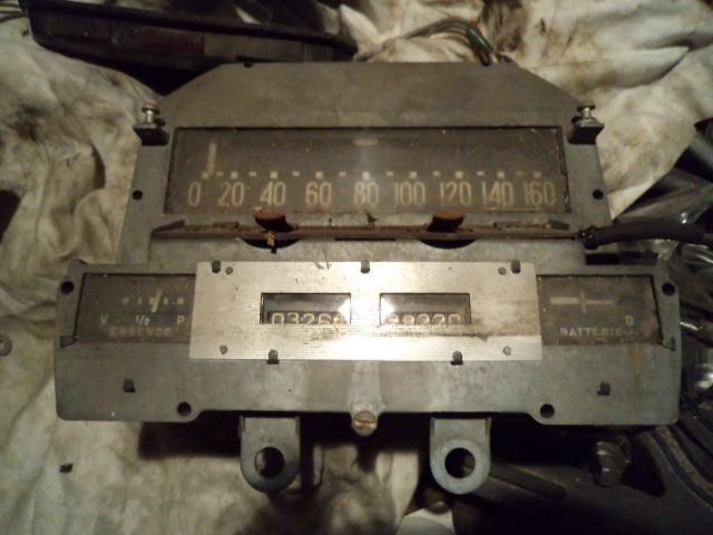

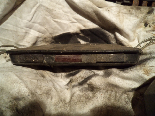

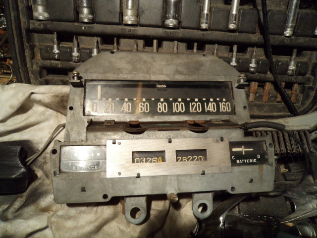

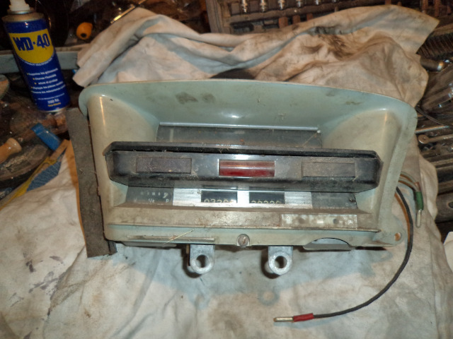

Le compteur maintenant
Nettoyé, il devra être démonté pour nettoyage des vitres et remise à Zéro du compteur comme sur la 21
Ça passera aussi en peinture
Je vais aller voir le carrossier pour voir si il peut me faire ça à la teinte et garder l’effet granuleux du couvercle de boite à gants :D

Ca avance, çà avance, tout va bien pour le moment, les pièces du TDB vont partir chez le peintre 8)

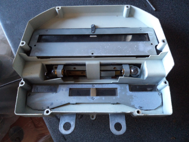

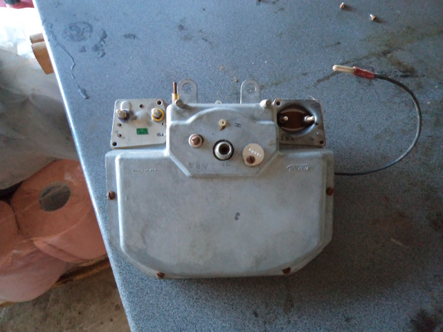

Démontage du compteur
Remise à Zéro :shock: :D
Démontage des glaces, enfin en plexi
Et voilà, c’est propre

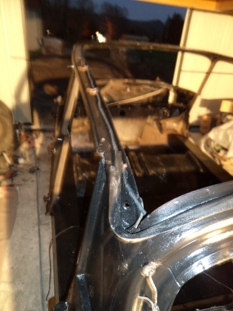

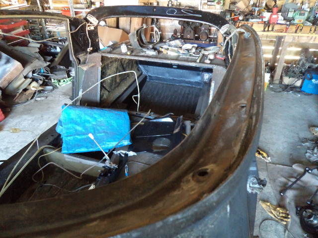

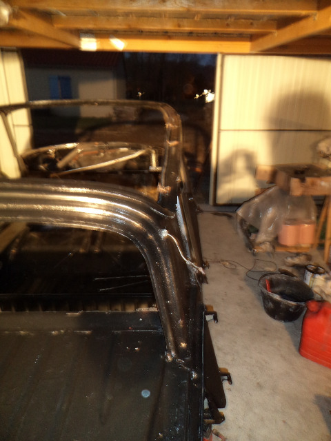

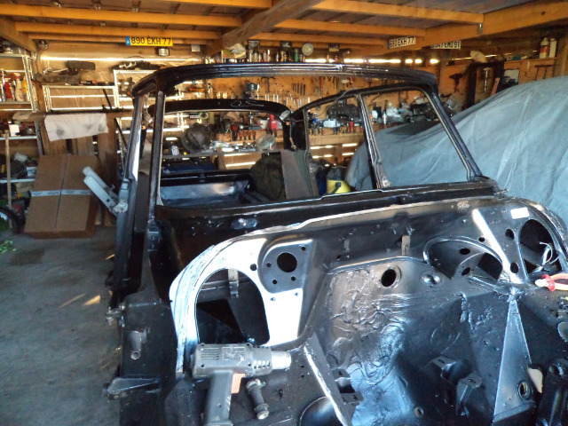

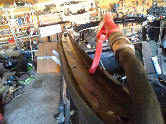

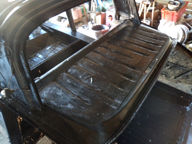

Décapage de la baie et tout de toit
Et Férose :D

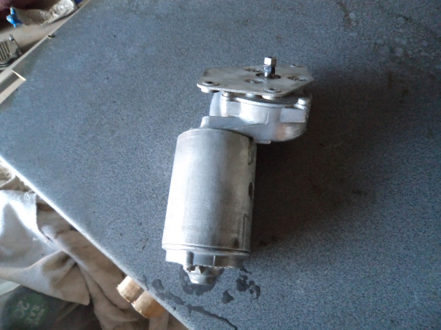

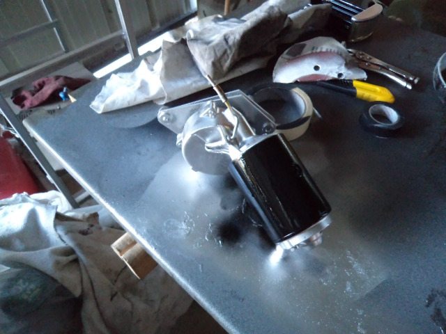

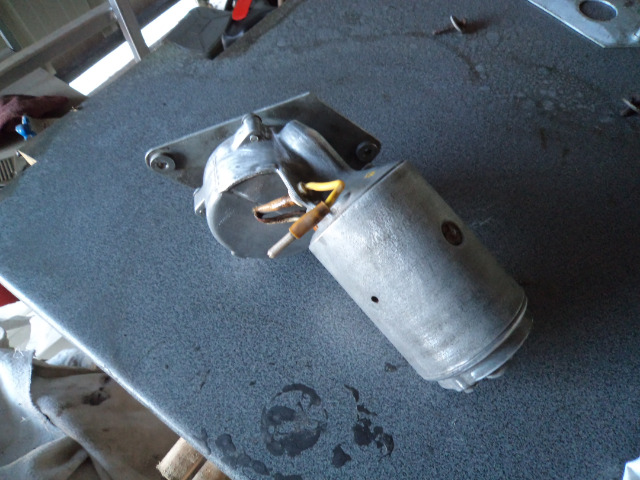

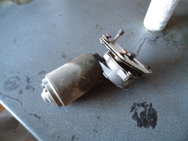

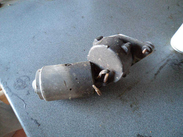

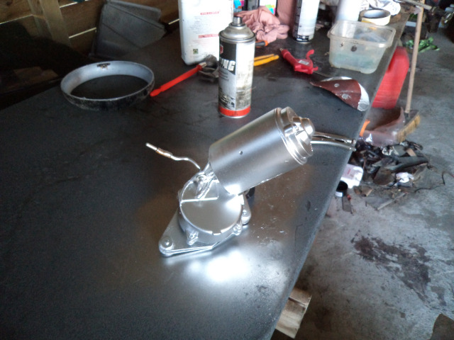

Le moteur E-Glaces
Testé, il fonctionne à merveille 8)

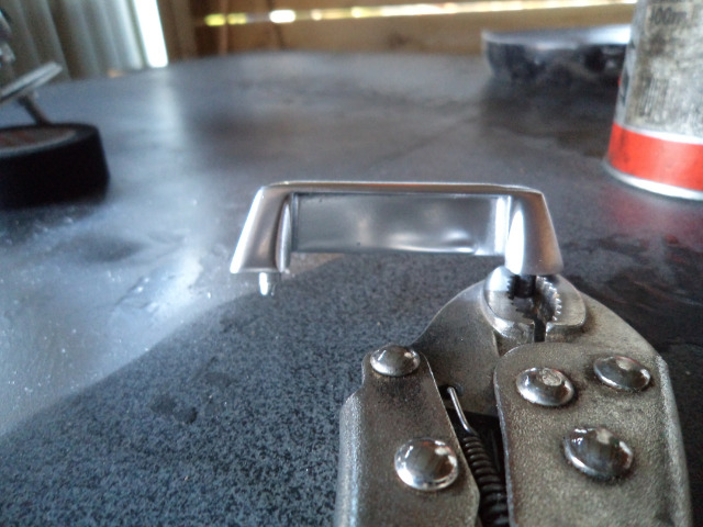

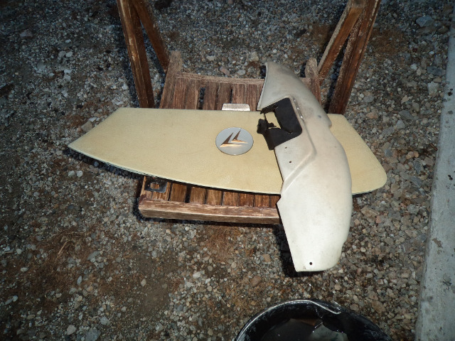

J’attaque maintenant le peinture du levier et par la même occasion le bouton de boite à gants

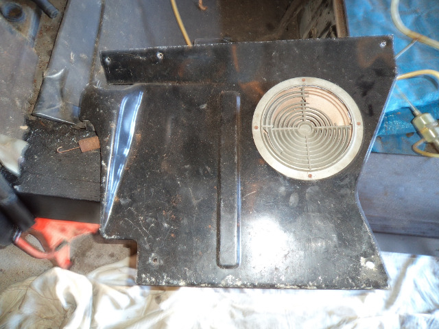

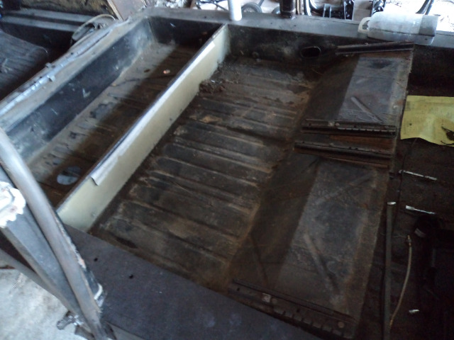

Nettoyage du caisson de réservoir
Un peu de peinture marron :roll:

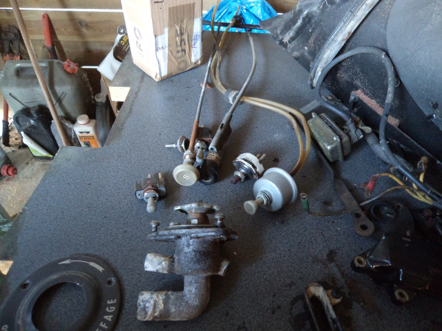

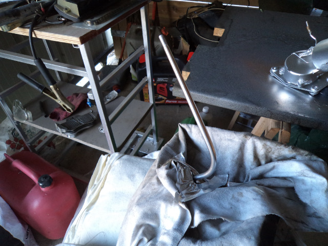

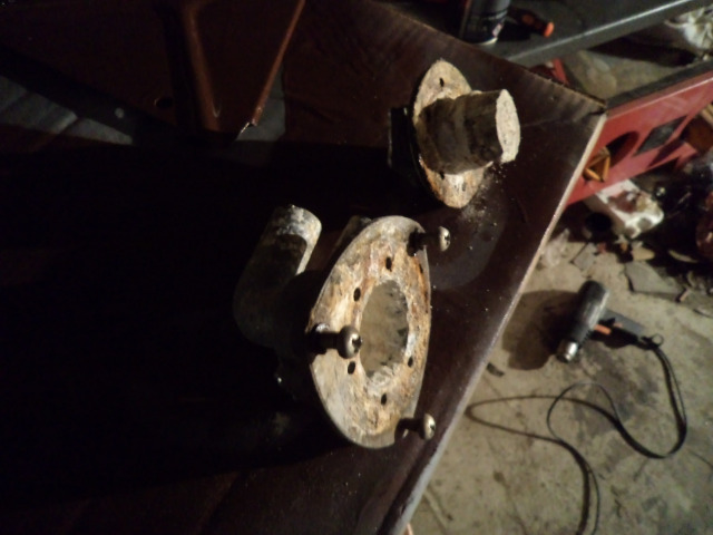

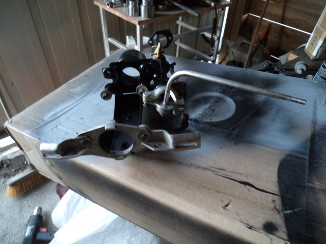

Le robinet de chauffage qui est cassé, il y a un tas de merde dedans, pas étonnant :cry:
Je fais les annonces et j’ai regardé chez les revendeurs, RIEN, je suis dans la merde :evil:

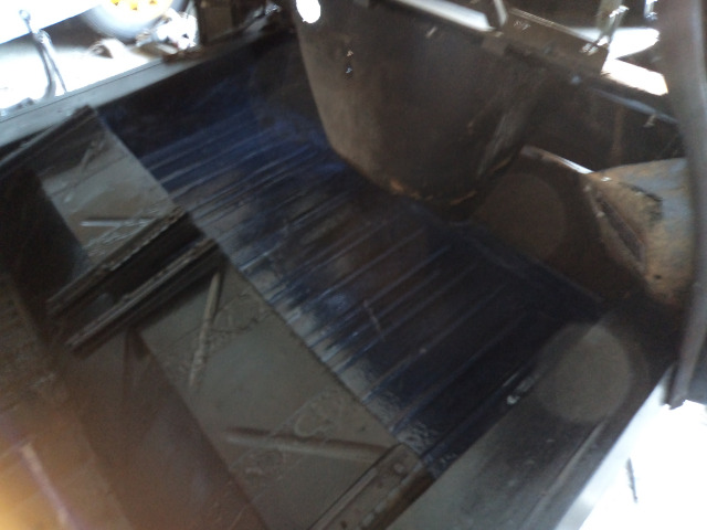

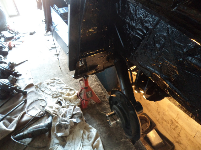

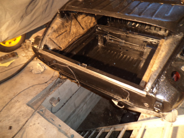

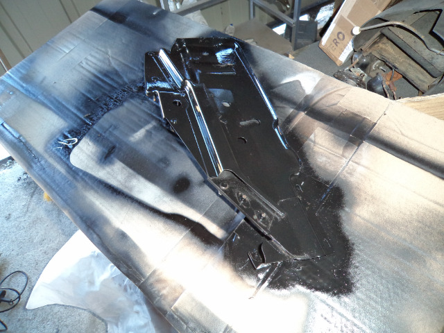

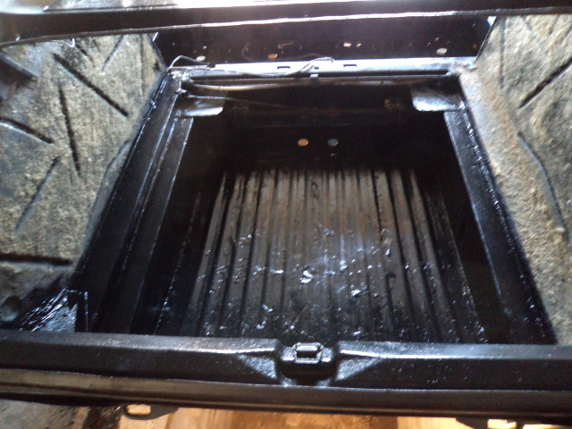

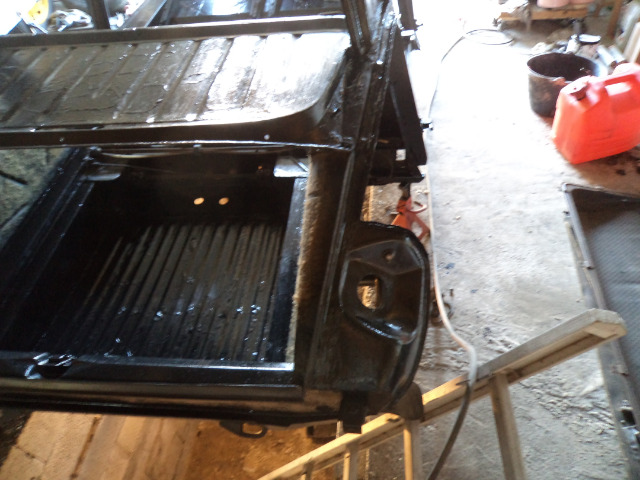

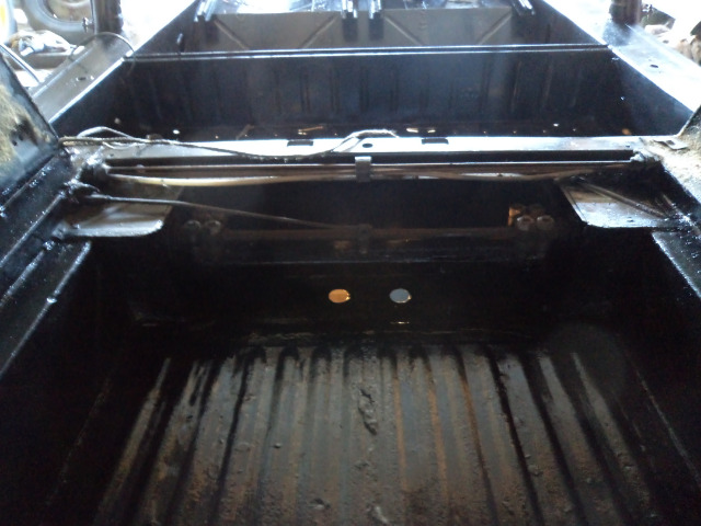

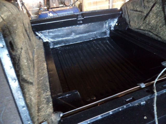

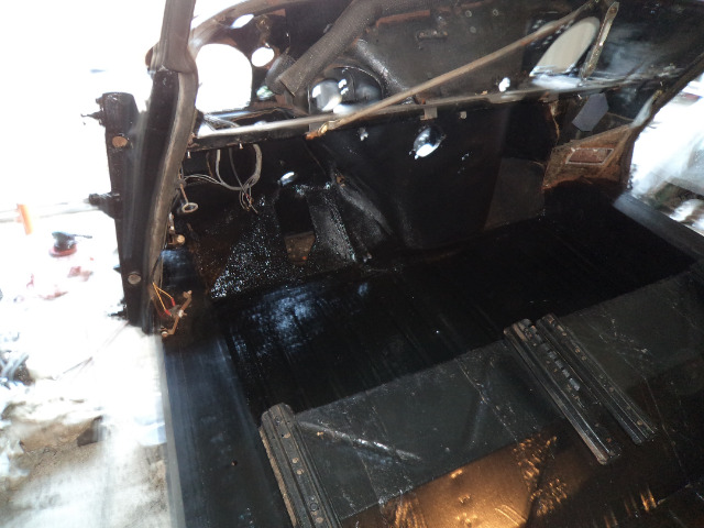

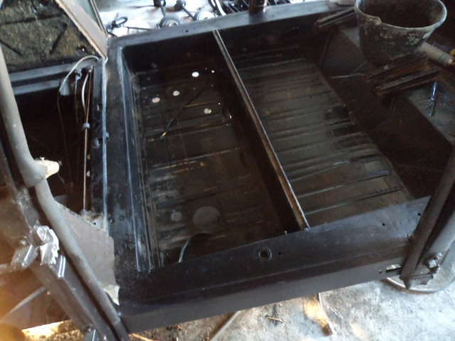

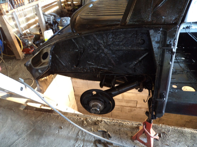

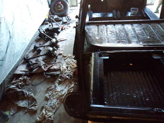

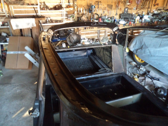

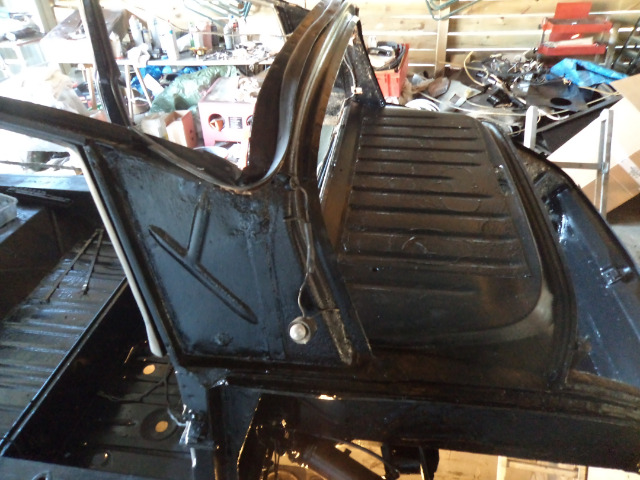

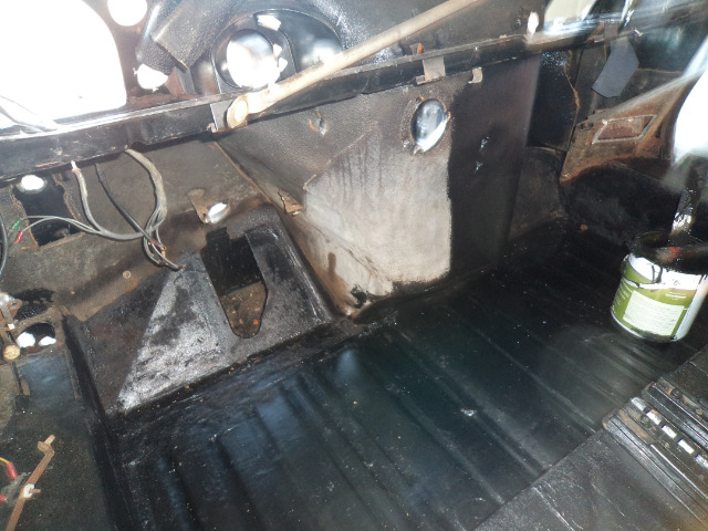

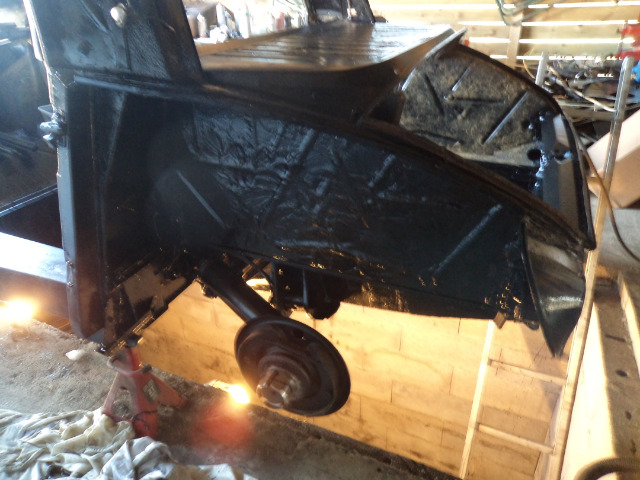

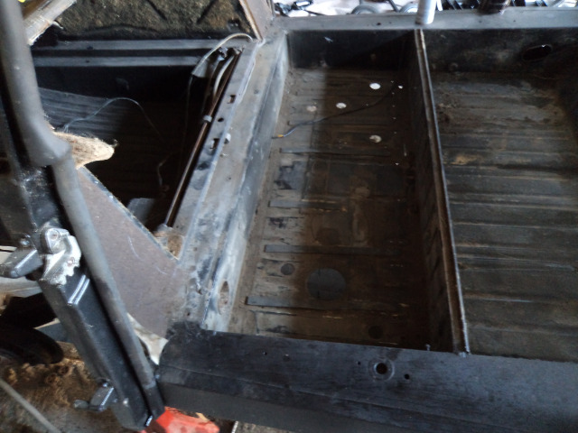

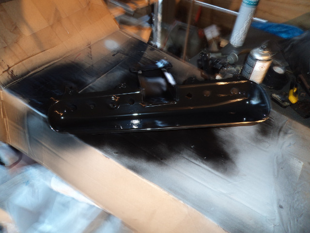

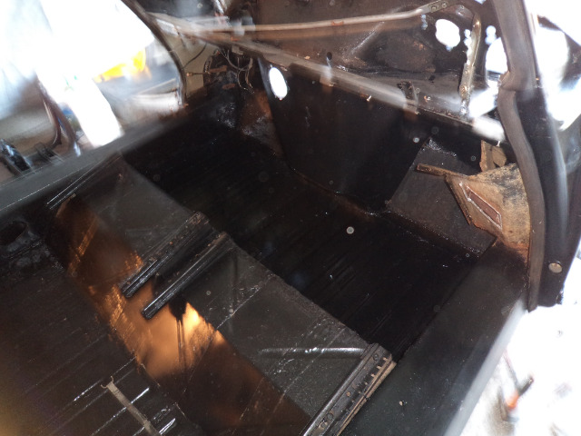

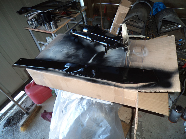

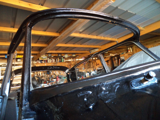

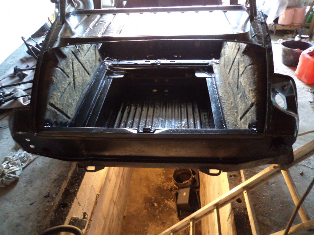

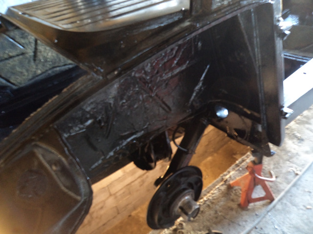

Encore de la peinture aujourd’hui pour terminer le châssis, les joues d’ailes, la plage arr, le suuport plaque de police, les gouttières avec pose du joint polyuréthane et les oreilles arr :D
Le coffre :shock:

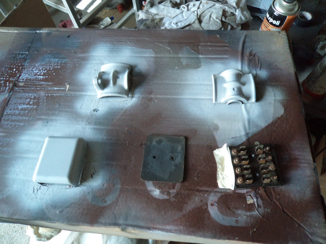

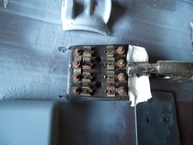

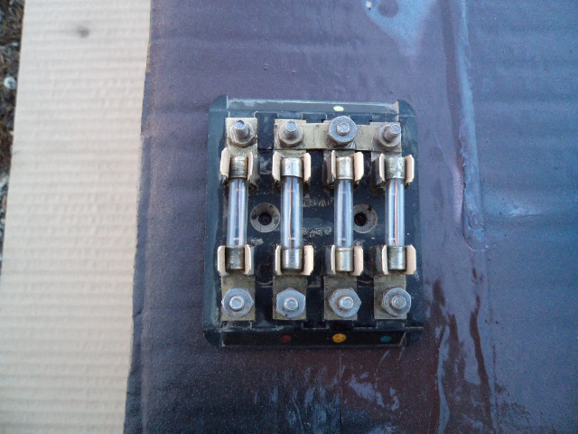

La boite à fusibles est refaite aussi :P
Passage 1° couche et 2) Férose sur la partie av 8)
Le robinet de chauffage est nettoyé et décrassé, on ne sait jamais si je le trouve pas :roll: , il faudra bien le refaire ou trouver une combine :|

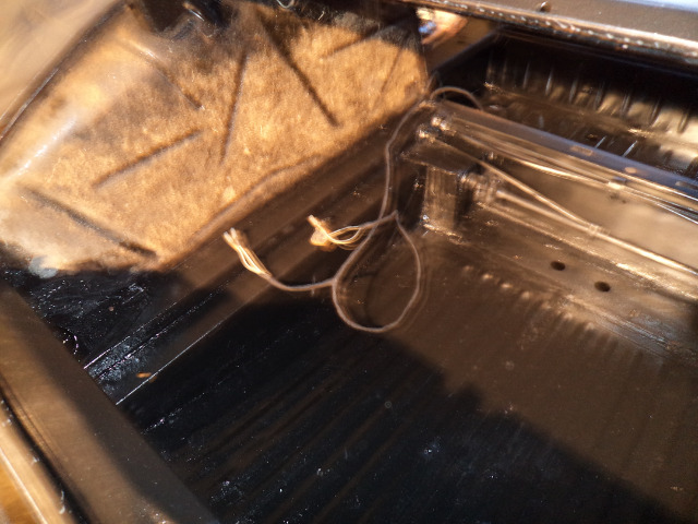

Réfection du câblage arr , tests et ruban toile 8)
C’est bien la partie châssis est terminée, un sacré boulot mine de rien et maintenant elle est bonne pour des années encore, le remontage pourra maintenant commencer OUF :bounce: :bounce:

Pour le robinet de chauffage peut être, vu qu'il reste un moignon, braser un tube cuivre dessus en élargissant le tube d'un côté pour qu'il chapote le moignon??
 Sujet du message: Re: une petite copine
MessagePosté: Dim 08 Nov, 2015- 11:23
comment tu fais pour poster à 10 h 33 alors que sur mon PC il est actuellement 10 h 22 ?
MessagePosté: Dim 08 Nov, 2015- 12:55
je cherche éric, je viens de commander des baguettes pour braser l'alu, je pense y mettre un tube cuivre, l'étamer, le rentrer et braser l'ensemble pour une meilleure rigidité :shock: Car quand il est en place, il se trouve derrière le moteur et aller y mettre ses mains deviendra difficile :(

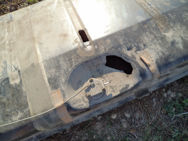

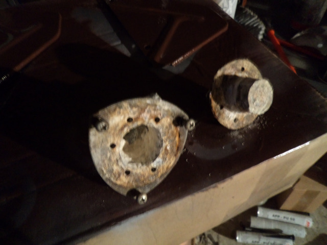

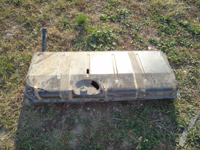

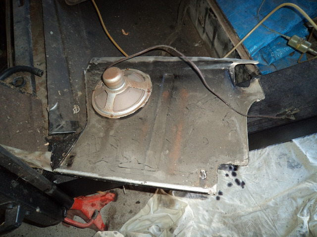

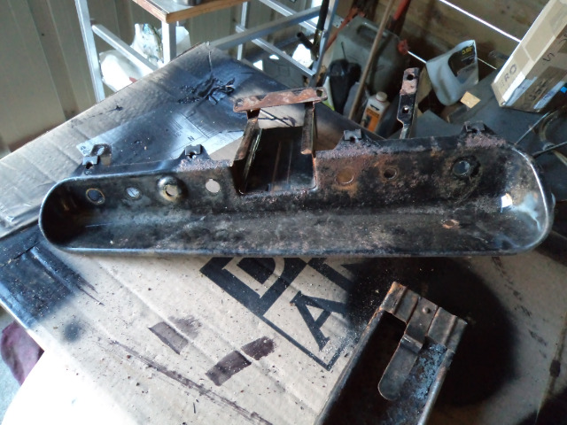

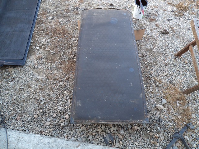

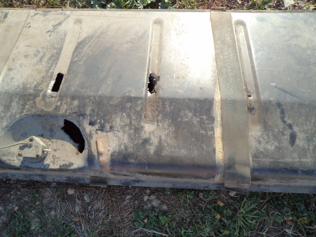

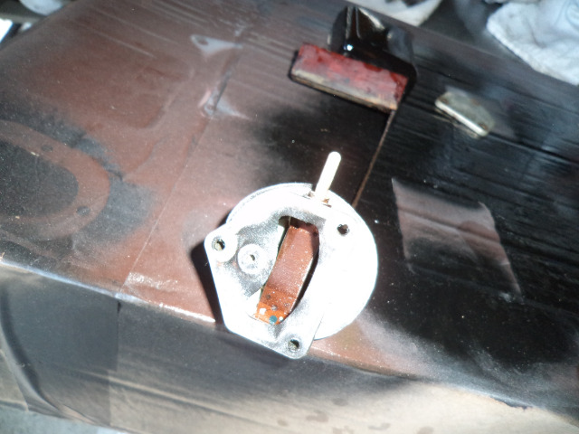

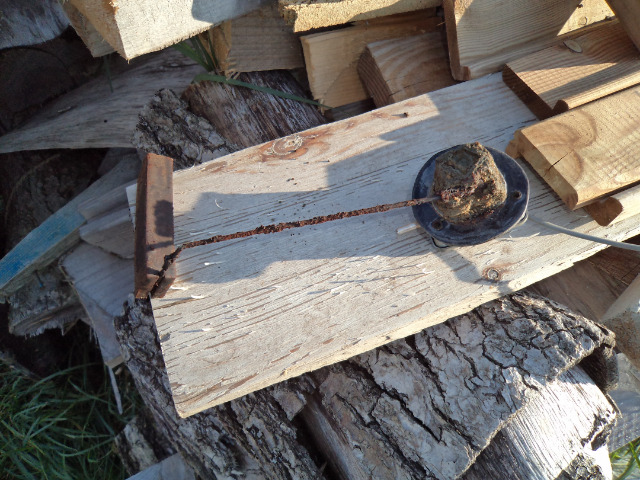

Je voulais attaquer le réservoir, il est beau mais…… :roll: .en appuyant sur une boursouflure le pouce passe à travers et en insistant :twisted: ……bon c’est la première pièce que je dois changer et vaut mieux maintenant qu’après .
Et plus j’y touche :shock:
Il est bien mort, si vous en avez 1 en TBE qui traine c’est le moment de vous faire un billet 8)

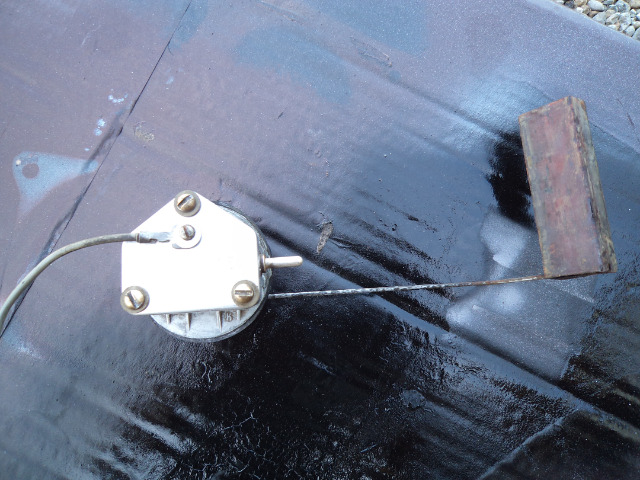

J’enlève la jauge pour voir, elle est bloquée mais rien n’est cassé, j’arrive à la sauver en jouant du W40 après décapage, elle reprendra du service :lol:

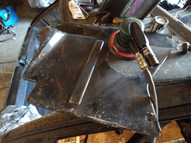

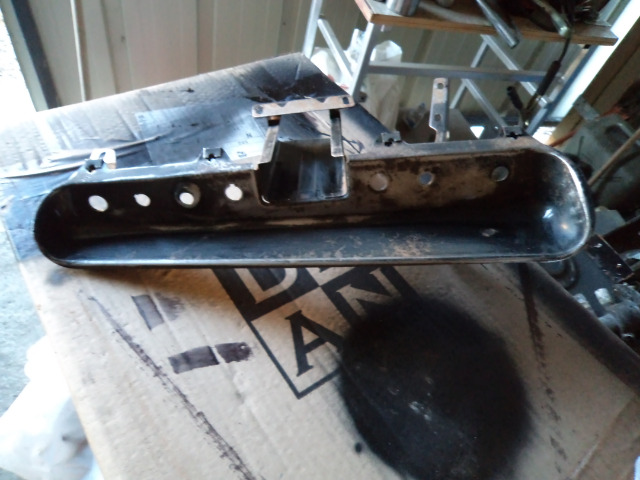

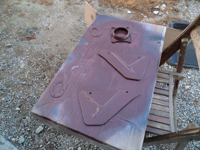

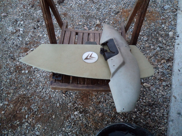

J’attaque le couvercle de réservoir avec mise en apprêt et peinture

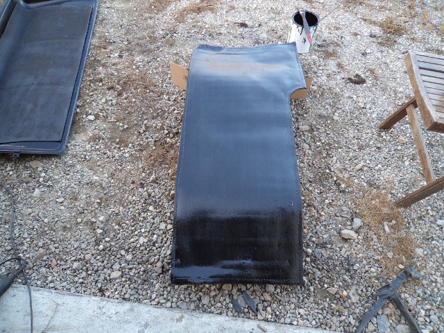

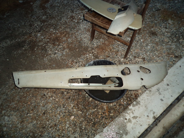

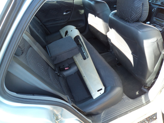

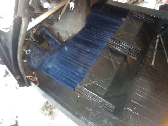

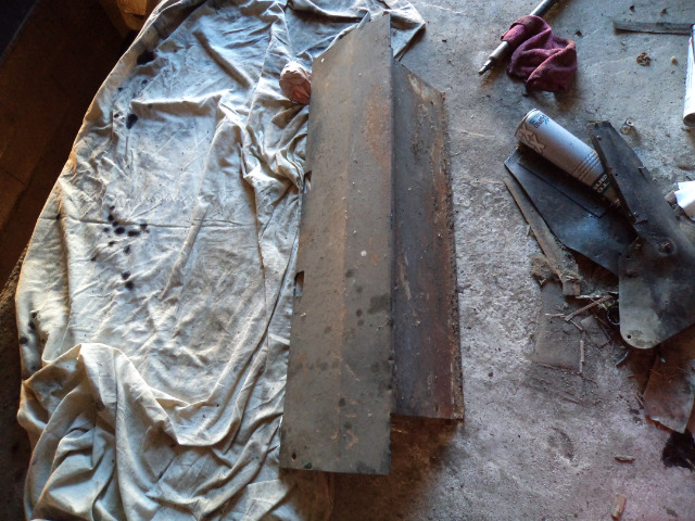

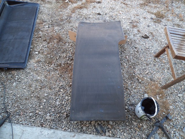

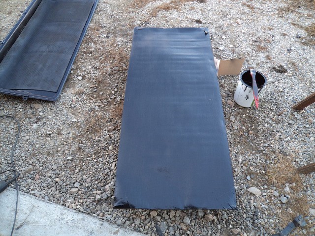

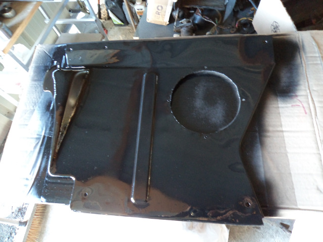

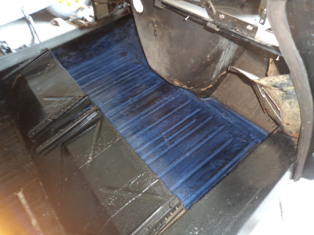

J’attaque ensuite les dessous de tapis AV et ARR, ils sont beaux un coup de peinture ne fera pas de mal :D

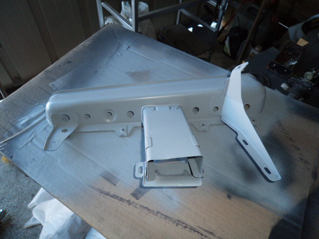

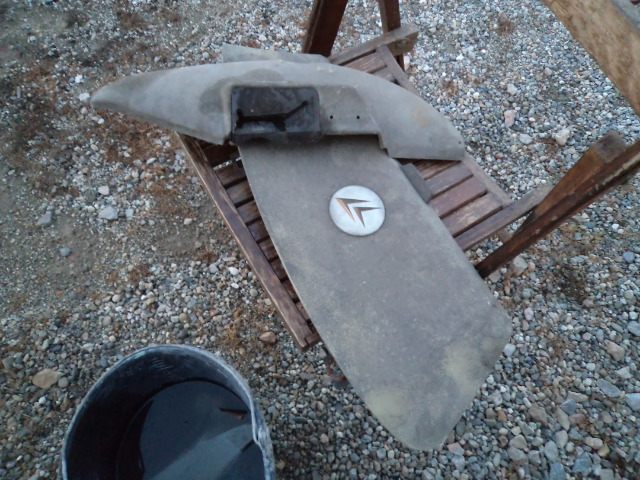

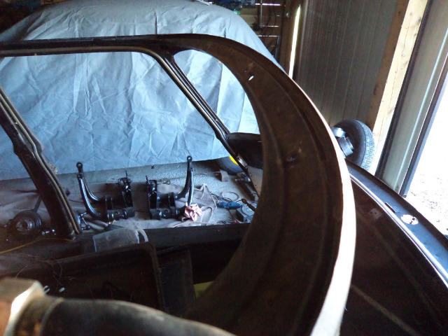

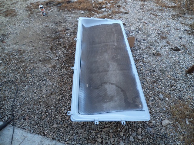

La hotte d’auvent est propre mais délavée, un coup de peinture et c’est tout propre, voyez la différence :shock:

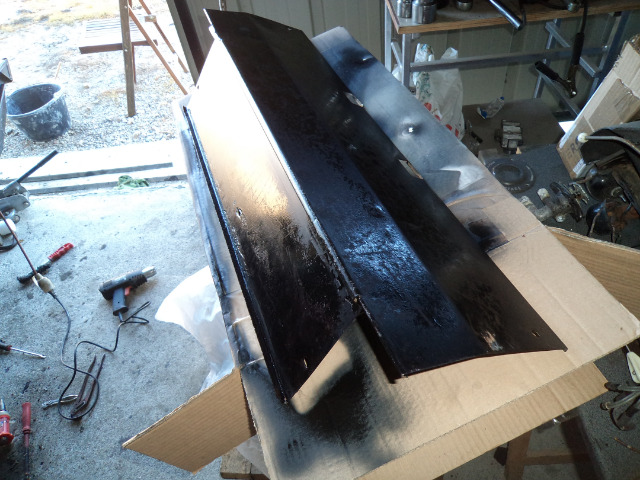

Et peinture du caisson AV

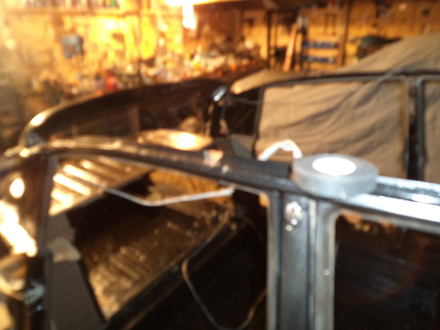

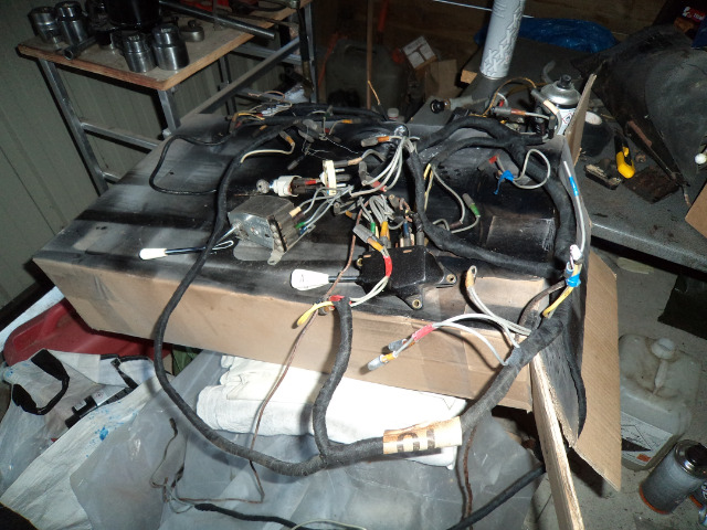

Ensuite j’attaque le faisceau électrique ARR au ruban toile
Ca sèche :D
