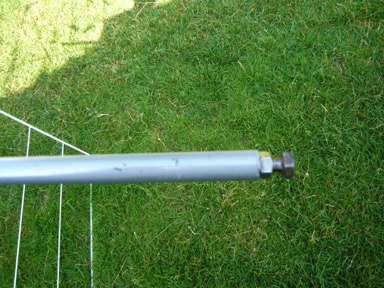

Ce soir changement d'une cafetière arrière et joints de cylindre Merci Alainquinze pour tes cafetières le cahoutchouc est encore souple...
A voir demain si le sol reste propre... et demain soir je passe voir le chef d'atelier qui m'a fait l'outil pour reprendre les réglages de bases.

C'est quoi cet outil spécial ? Surtout tu fais bien ces réglages dans l'ordre :wink:

Je crois avoir compris que c'est pour le "réglage du léchage de l'embrayage".
Un tube de 60 cm de longueur, au bout duquel il y a une tête de vis hexagonale de clé de 14.
R75P1080098.jpg [ 56.53 Kio | Vu 6025 fois ]
MessagePosté: Ven 25 Mai, 2018- 12:08
Alors c'est ça l'outil spécial ! la manivelle de la voiture est faite comme ça et si je me souviens bien elle est utilisée pour cette phase de réglage dans le MR ou RTA :D
Par contre à l'utilisation, pour ceux qui ont pratiqués ce réglage, elle est trop lourde et son inertie ne permet pas un réglage fin., le but de cette opération est de trouver le point exacte de léchage, le moment où cet outil commence à tourner et à ce moment précis on serre de 1T1/2 la vis de réglage, il ne faut pas que ça craque au passage des vitesses sinon serrer un peu, voilà pour le réglage.
Perso, je le fais avec un manche en bois pour bien sentir l'accroche et pour bien faire, il faut pousser l'engrenage vers la boite pour être en prise directe avec l'arbre de boite :D :wink:
