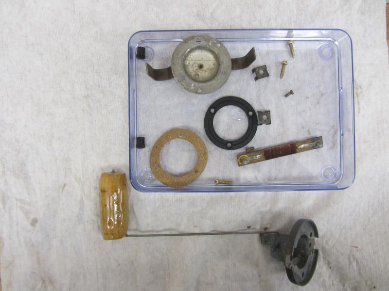

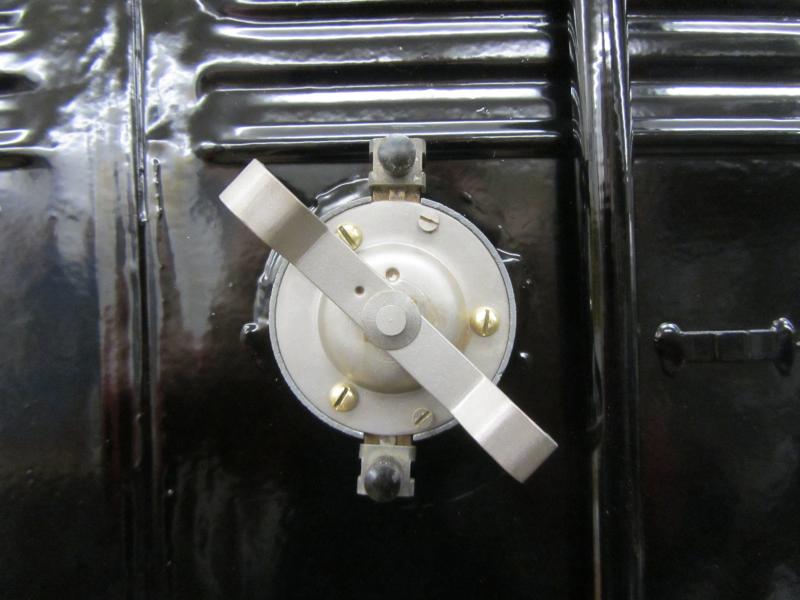

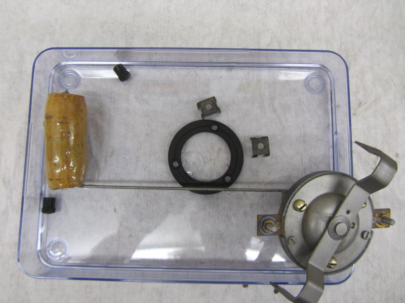

Ce joint est très simple à réaliser soi même dans une plaque de liège de 3 mm.
Ci-dessous la révision d'une jauge Jeager sur une 11BL de 38.
Elec 9.jpg [ 52.86 Kio | Vu 15318 fois ]
Elec 11.jpg [ 55.87 Kio | Vu 15269 fois ]

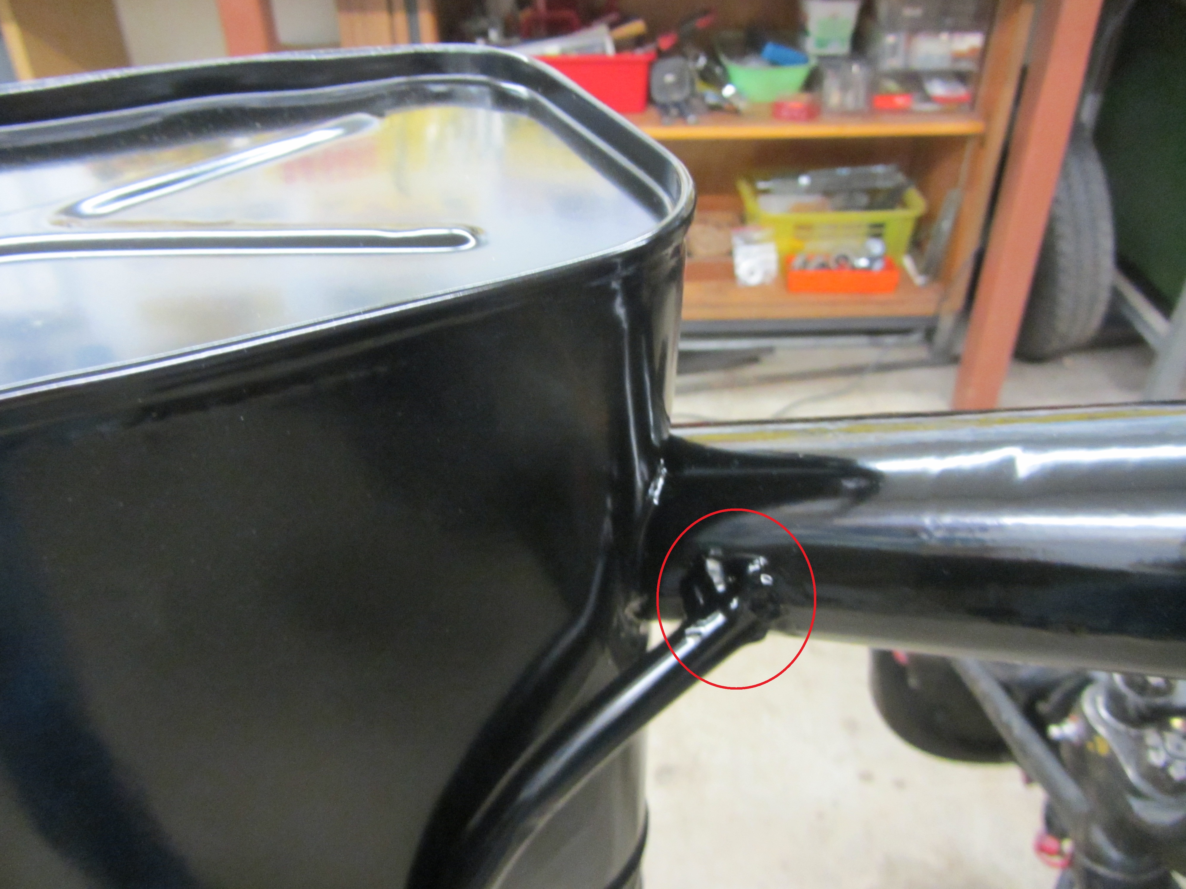

Très souvent la soudure au raccordement du tube de dégazage sur la goulotte est fissurée, cela génère une fuite lorsqu'on fait le plein d'essence.
IMG_4723.JPG [ 2.09 Mio | Vu 869 fois ]

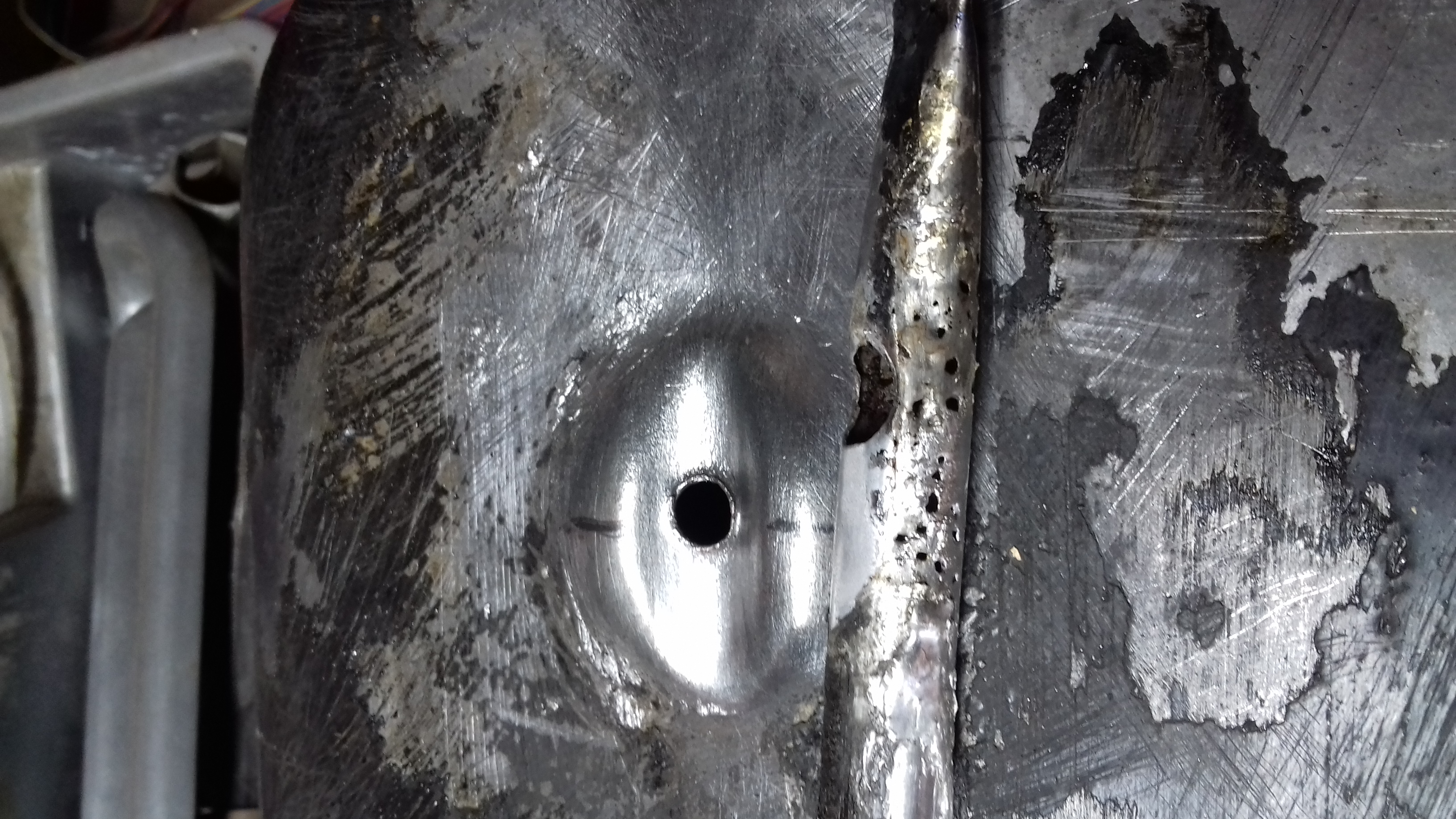

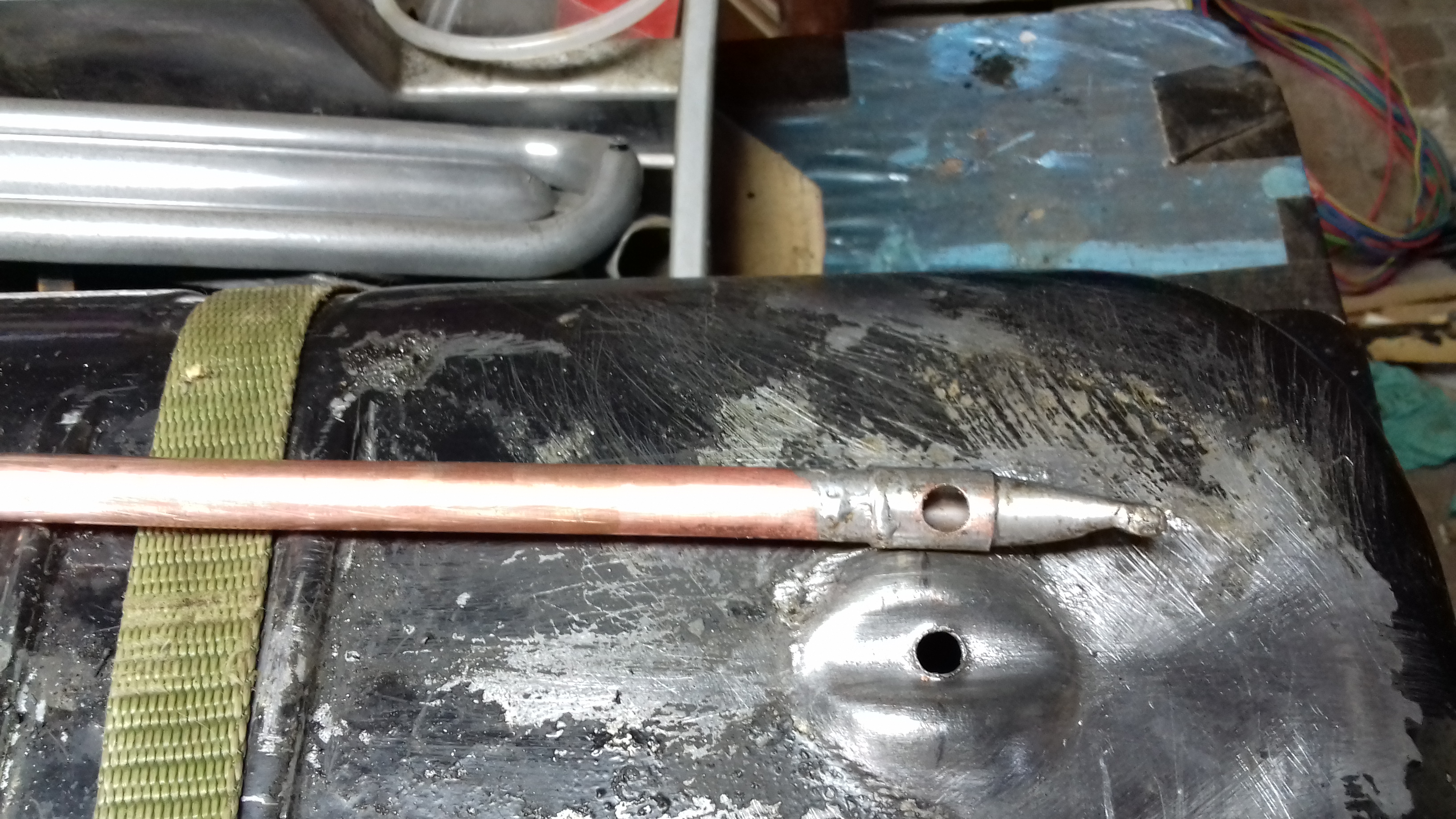

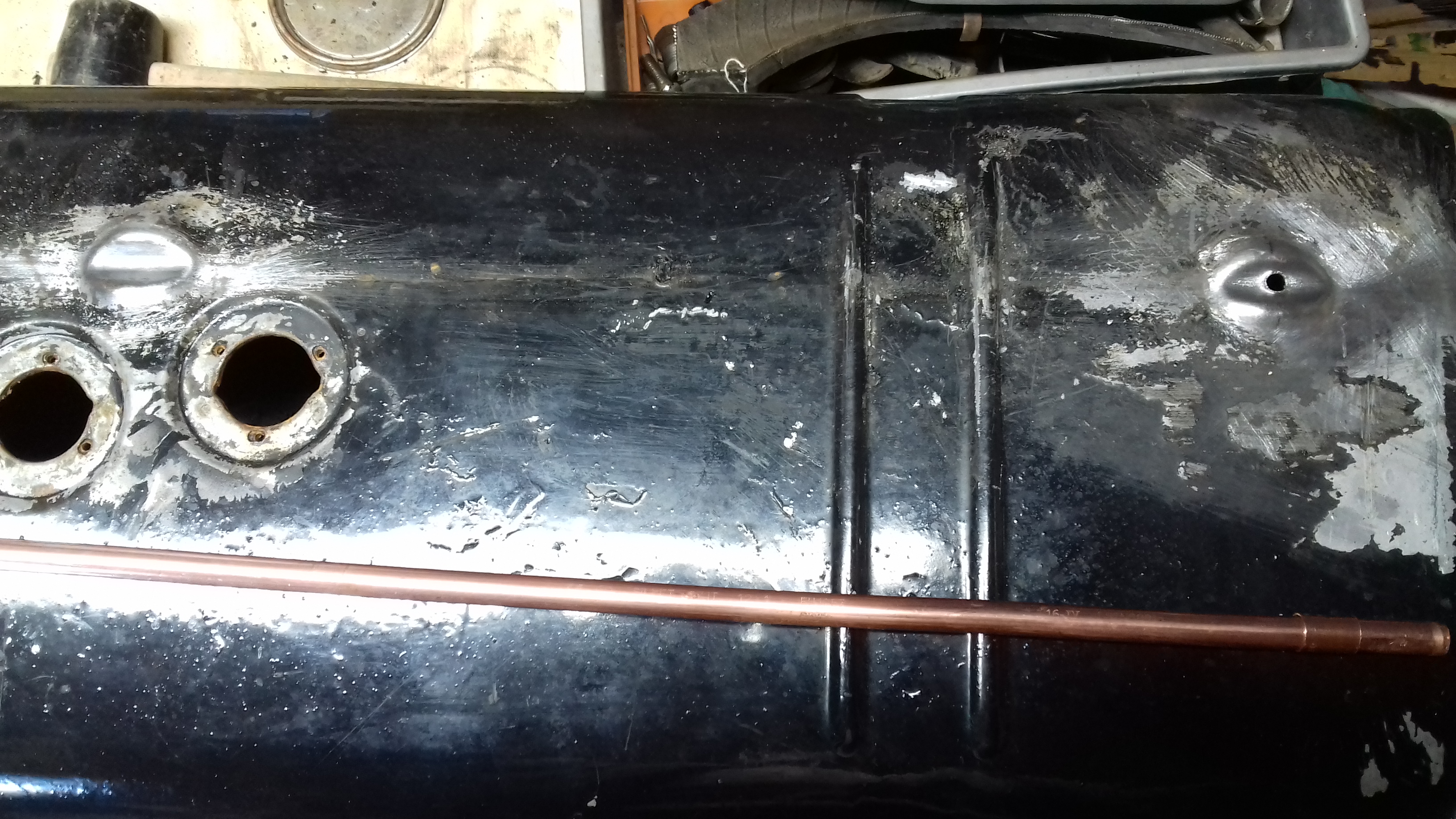

mois aussi j'ai eu le problème voici des photos avant et après réparation avec tuyau de cuivre soudé à l'étain
Il n'y as pas de trou au milieu du réservoir, juste une soudure
Commentaire: tuyau reprise d'air perforé
20190215_152807.jpg [ 2.59 Mio | Vu 893 fois ]
20190215_152834.jpg [ 2.58 Mio | Vu 902 fois ]
20190215_164345.jpg [ 2.52 Mio | Vu 861 fois ]
