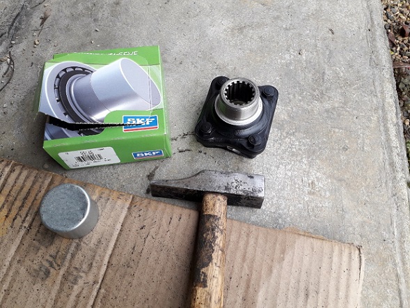

Ce week-end pas d'avancée spectaculaire. Pose des speedy sleeve et remontage des tulipes de boite :

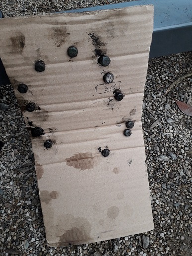

Ouverture du carter de distribution. On repère bien les vis :
26 01 2020_2.jpg [ 110.72 Kio | Vu 8603 fois ]

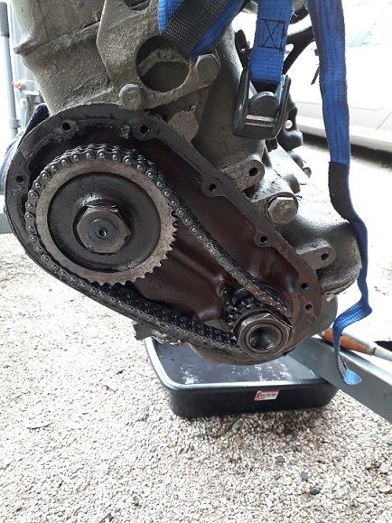

La chaîne est un peu détendue mais les pignons ont l'air en bon état. Je ne vais rien toucher :
26 01 2020_1.jpg [ 136.07 Kio | Vu 8665 fois ]

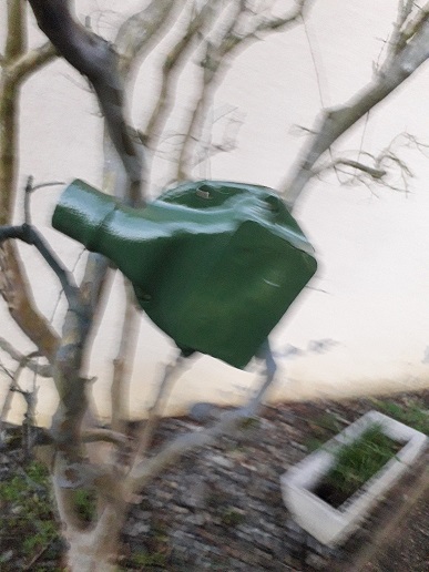

Je sors la pompe à eau pour remplacer le tube décape les joints et un peu de cosmétique.
02012020.jpg [ 54.01 Kio | Vu 8497 fois ]

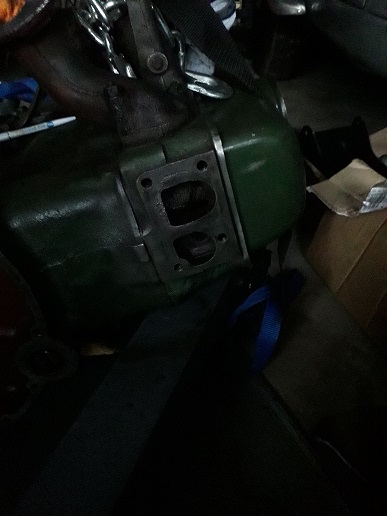

Et en fait je n'ai pas changé le tube : j'ai fait sauter la pastille de dessablage et malgré un tube en cuivre du bon diamètre sur lequel je tapais, le tube à eau bien en place ne bouge pas. En fait il n'a pas l'air en mauvais état. Donc il va rester à sa place.
02012020_3.jpg [ 73.08 Kio | Vu 8540 fois ]
02012020_4.jpg [ 69.23 Kio | Vu 8541 fois ]

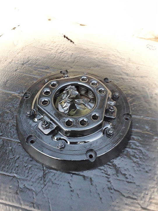

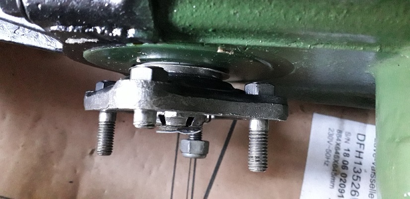

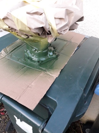

J'ai aussi récupéré un plateau d'embrayage réglé aux petits oignons par Alain avec des linguets repris à lime : un petit décapage, dégraissage et un voile de peinture noire époxy à froid
02012020_5.jpg [ 136.74 Kio | Vu 8532 fois ]
Merci Alain !!!

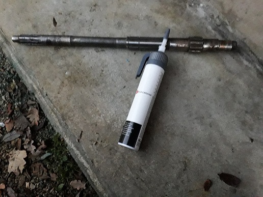

ainsi que quelques courses : le centreur d'embrayage idéal pour Traction 11 ! et une cartouche pour assurer les joints moteurs
02012020_1.jpg [ 89.17 Kio | Vu 8586 fois ]

Euhhhh.......le voile de peinture sur le mécanisme d'embrayage .......n'est pas vraiment justifié.
Autrement je constate que tu utilises la méthode "Alain" ......les pièces peintes accrochées dans les arbres...!!!!

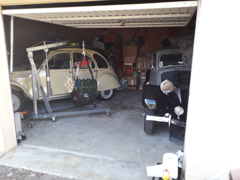

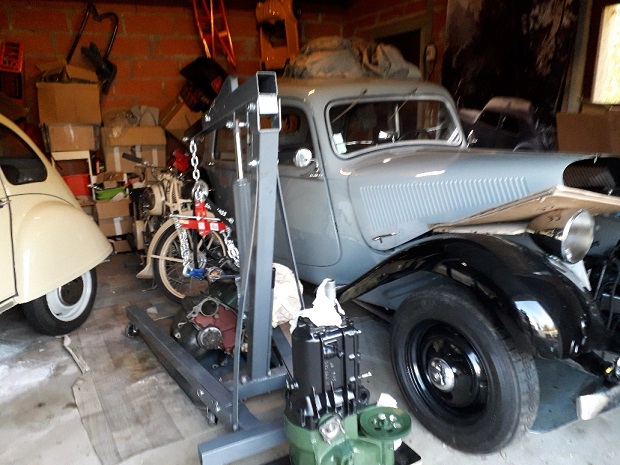

Aujourd'hui on fait un peu de place dans le garage. L'idée c'est de laisser la grue dans sur le béton car avec ses 140 kg suspendus pas évident à manœuvrer
02022020.jpg [ 114.53 Kio | Vu 8515 fois ]

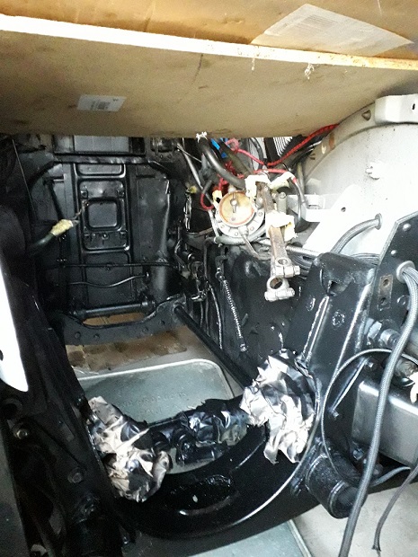

Et puis on décape nettoie et repeint le compartiment moteur. C'était bien sale : voici le résultat

02022020_2.jpg [ 119.95 Kio | Vu 8470 fois ]

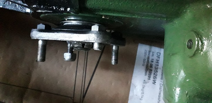

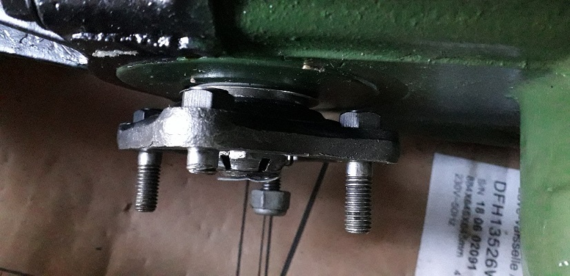

Hier tout était prêt pour remettre mon groupe motopropulseur à sa place avec les copains. Alain est venu à la maison pour 10 heures m'aider à réassembler la boite et tout le reste et, tout se passait bien jusqu'au au moment de tenter de réaccoupler les transmissions... gros problème, pas de place...
A midi et demi on arrête, on laisse tout en plan et on va déjeuner avec les copains Michel et Jean-Michel qui nous attendent au resto. Vers 15 heures après quelques cafés on s'y remet, on n'arrive toujours à rien jusqu'à ce que notre expert Michel se prononce : les sorties de boites ne semblent pas conformes ! Le pas de vis est à fleur et on ne peut pas basculer les vis vers l'arrière. Je sais que j'ai eu tellement de mal à sortir le tout. Bref je ne me résigne pas à faire sauter une rotule supérieure pour faire de la place et puis une des 4 vis s'est cassée !!! :twisted:
20200214_172021_resized.jpg [ 98.04 Kio | Vu 8416 fois ]
20200214_172029_resized.jpg [ 117 Kio | Vu 8405 fois ]
20200214_172031_resized.jpg [ 124.73 Kio | Vu 8390 fois ]
En plus quand j'ai voulu changer mes joints de carter bas moteur, je n'avais pas à l'origine la tôle de gorge de chapeau de palier (et évidement ça fuyait au bout de 4 ans - fait par un "pro" en 2014...). Dans ma précipitation et sans me poser de questions j'ai tout remonté à la pate sans cela. Résultat on reprend tout et au final :
- je suis bon pour trouver des sorties de boite conformes => en diamètre 8 !!! Mes sorties de boite et même ma paire en stock d'avance sont en 8. J'ai vu qu'il existait du 10... Si quelqu'un a cela, je suis preneur. Peut importe la portée, je suis bon pour y poser des speedy sleeve. Jean-Louis s'il vous reste des mécaniques, je suis prêt à faire un saut jusqu'à Châteauroux et j'aurai plaisir à faire votre connaissance.

Attention Pierre si tu montes des sorties de boîte en 10 il te faudra les cardans en 10 également.
 Sujet du message: Re: Opération fuites d'huile
MessagePosté: Ven 14 Fév, 2020- 20:30
Responsable Régional TU
Messages: 422
Et je sais bien Alain.
C'est pour cela que je les cherche en 8.
MessagePosté: Ven 14 Fév, 2020- 22:03
Il reste 2 traction qui normalement seront prisent par le ferrailleur lundi matin en première heure.
Les cardans comme moteur/BV et train AV et AR sont ferraillé, comme ceux déjà partis.
Par contre, je ne voie pas la nécessité de modifier les sorties de BV en 10 à la place de 8.
Ce que je fais, avant de poser l'ensemble moteur/BV, je coupe au plus juste les 8 vis des sorties de BV de quelques mm. Je coupe de façon à ce qu'il reste 1,5 mm un fois l'écrou freins serré. Pour le écrous freins utiliser ceux qui sont entièrement en acier 12.9, voire en épaisseur réduite, ce qui permet de couper plus.
Avec tous ça plus de soucis pour mettre l'ensemble moteur/BV en place .
J'ai toujours d'avance des speedy sleeve pour 7 ou 11 comme pour 15/6. Les tarifs ont changé car il y a eu une bonne augmentation par rapport au premier achat voilà une dizaine d'années.
J-L.
Mais si tu veux venir me voir, tu seras le bienvenu.
