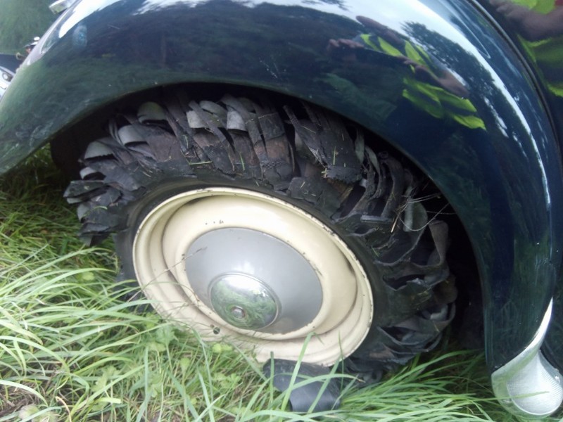

Notre ami a éclaté un pneu à Cherbourg et le dépanneur lui a abimé une pièce de direction en le tractant…….
Encore un bon….!!!!
Affaire a suivre.

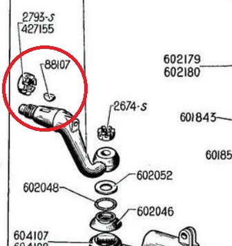

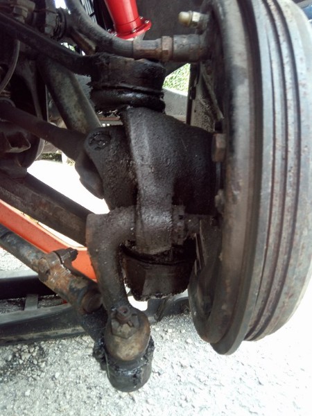

Retour chaotique, mais bien rentré avec 4 heures de retard....Pneus déchiqueté à 20 km de Cherbourg, crique trop haut pour changer la roue, les flics arrivent et une dépanneuse...Le gars met le câble sur le bras de suspension avant pour monter l'auto mais prend aussi la biellette de direction dans la boucle du câble.
Quand l'auto est sur la plateau en frottant l’échappement etc... j'ai une roue droite et l'autre à 30°. Après investigation (merci aux Alain's) c'est une clavette qui a cassé.
Départ de Cherbourg à 17h45 au de lieu 11h00 arrivée Juvisy 23h00.

C'est la clavette 88107 qui a été cisaillée.
Il en a trouvé une chez un réparateur de tracteur, ça , c'est de la chance.
le pneu a quand même abimé l'aile ARD.

Voila la clavette qui a été cassée……….

Vu l'état du pneu, heureusement que c'était à l'AR....!!!!!!
Tu devais rouler au moins à 35 km/H.....

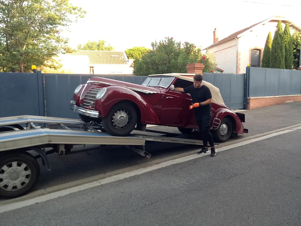

Pas fut-fut le dépanneur !!!
Ma LR est montée sur plateau sans aucun dégât !
