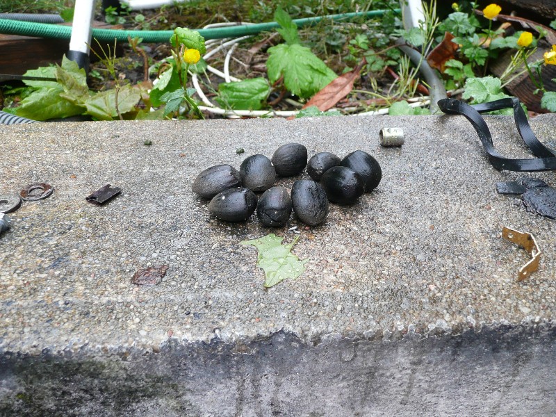

Alors, calorstat neuf, pompe a eau neuve, courroies neuves, durits neuves.... C'est un vrai casse tète. :x
Ah non noisettes.... Ce qui est remonté sans le calorsta.. J’espère qu'elles flottent et qu'elles vont toutes remontées seul, sinon je démonterai la pompe a eau.
MessagePosté: Dim 29 Avr, 2018- 12:23
Messages: 578
Tu sauras qu'il ne reste plus de noisettes quand tu verras l'écureuil sortir.
MessagePosté: Dim 29 Avr, 2018- 12:29
On a déjà eu ça sur le moteur 38 de Gégé !!!!
gaffe quand même, des fois qu'il s'attaque à des noisettes "fraiches" :lol:
MessagePosté: Dim 29 Avr, 2018- 12:39
Trop fort :lol:
MessagePosté: Dim 29 Avr, 2018- 13:31
je comprends mieux ton problème de chauffe :D

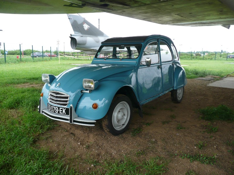

J'ai participé a la remise en état de la 2CV ADP quand j'étais encore en activité.......sauf que je n'avais jamais vu cet affreux rétro extérieur......quelle horreur.
