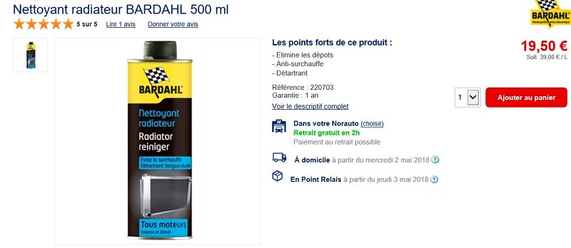

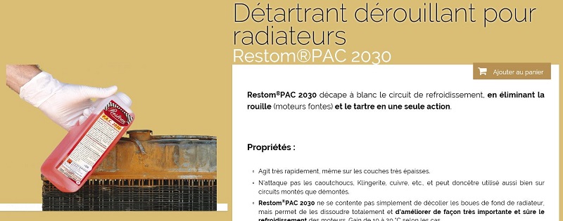

Met une cartouche de nettoyage pour radiateur........Restom fait ça.
Mais tu dois pouvoir en trouver ailleurs.
Detartrant.JPG [ 85.63 Kio | Vu 6278 fois ]
Ou chez Nortoto
Nortoto.JPG [ 63.39 Kio | Vu 6273 fois ]

Le radiateur est neuf, c'est le moteur qu'il faut nettoyer...
Je retire la durit supérieur et la durit de chauffage inférieur et je met le jet d'eau... Quand ça coule clair je rempli le circuit et roule... cela pendant 6 fois, la ce soir ça coule clair après une virée mais elle chauffe quand même après 20 minutes.
Je suis bon pour decullacer et voir les dégâts ... :(
