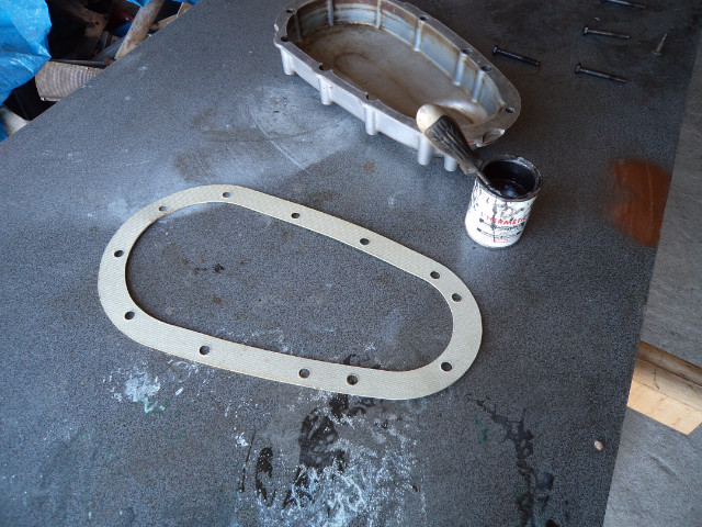

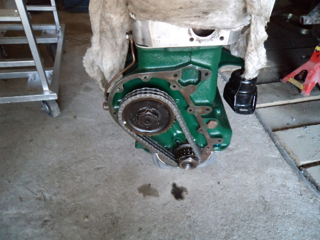

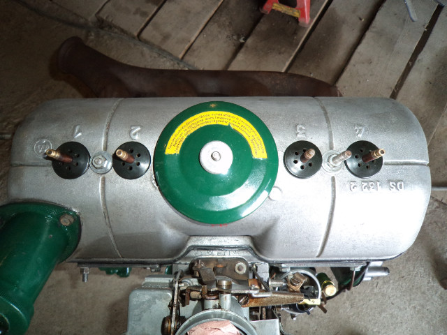

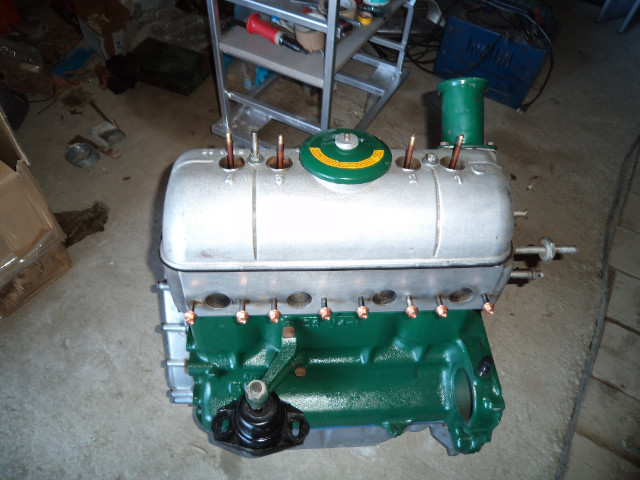

Bingo JP :D

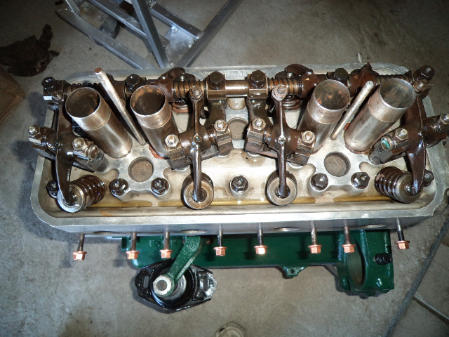

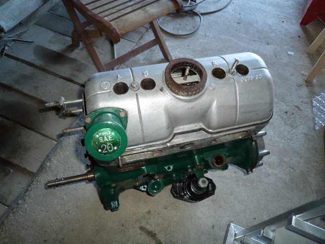

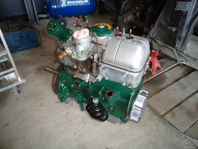

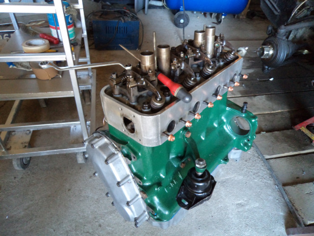

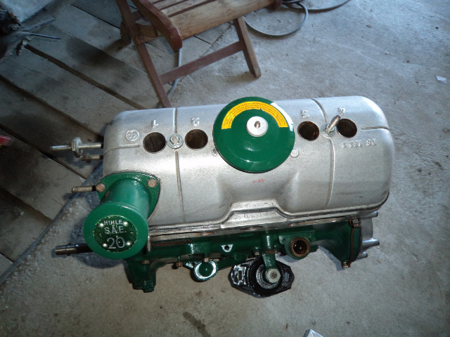

il fait beau, de quoi donner un coup de fouet, alors j'en profite 8)

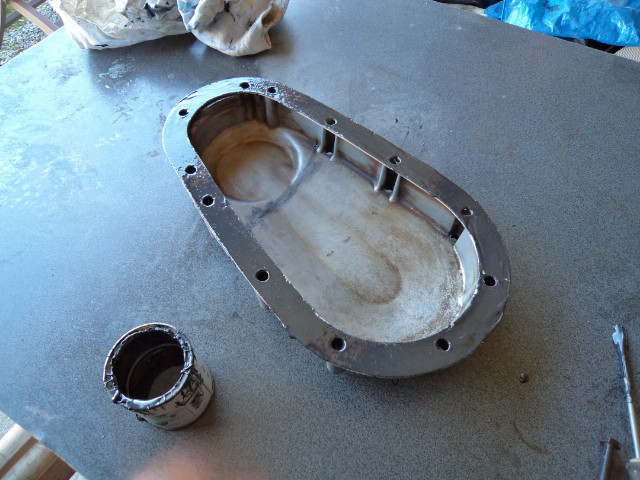

avec le cache distribution

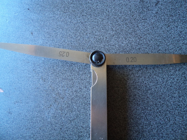

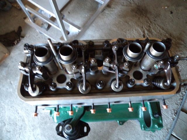

et je continu avec le réglage des culbuteurs, 3 passes pour être sûr :roll:
 Sujet du message: Re: une petite copine
MessagePosté: Ven 06 Mar, 2015- 22:13
Hop c'est fait, tout est graissé 8)

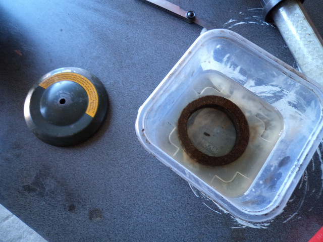

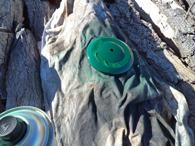

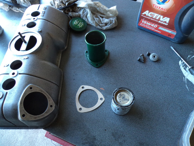

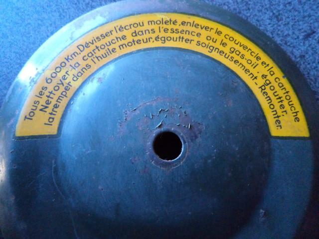

J'avais oublié ça :evil: , il faut garder l'inscription mais je dois repeindre alors.... :shock:
le filtre baigne dans l'essence durant les autres travaux
direction peinture :D

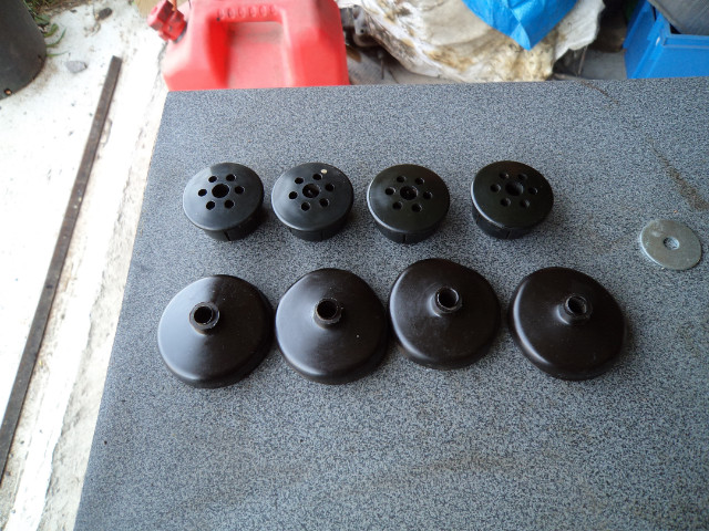

préparation du reste des pièces à monter
c'est mieux comme ça 8)
MessagePosté: Ven 06 Mar, 2015- 22:14

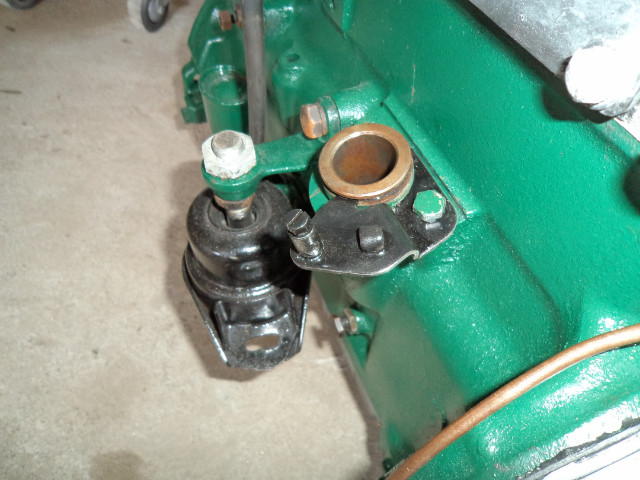

montage des joints de puits de bougies
les bougies pour éviter les poussières :(

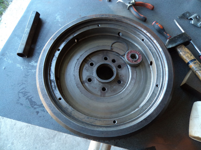

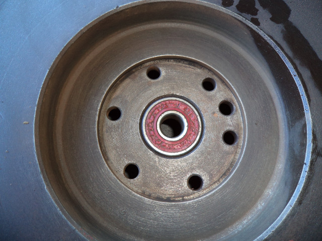

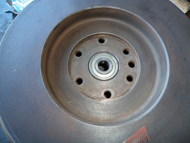

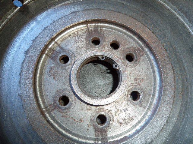

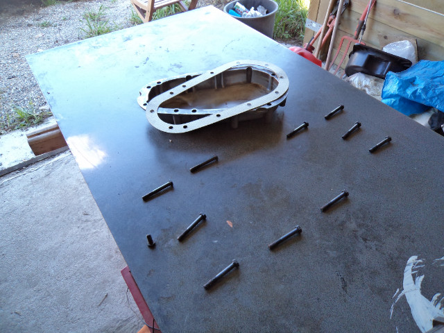

il faut maintenant attaquer le roulement du volant moteur qui est HS
Remontage
J'avais oublié aussi les plaques de culasses :evil: , nettoyage et passage au destructeur de rouille

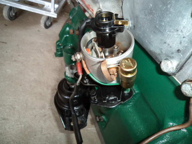

encore de la peinture sur les pièces de l'allumeur 8)
pas si mal pour aujourd'hui :D ;)

Oui en même temps l'architecture du moteur de la DS19 est la même que la 11 et maintenant je connais :D :wink:
MessagePosté: Sam 07 Mar, 2015- 22:27

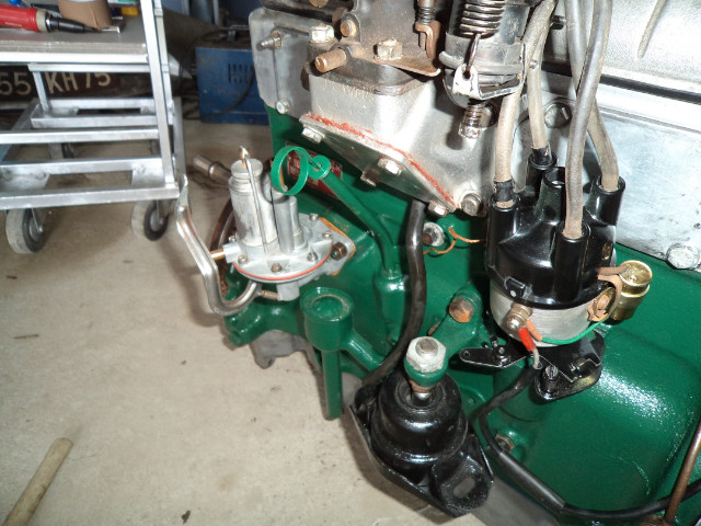

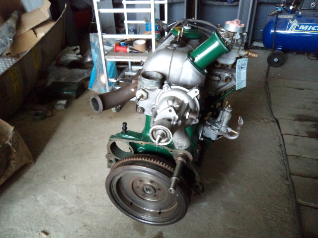

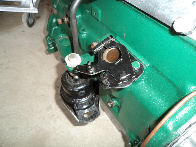

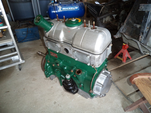

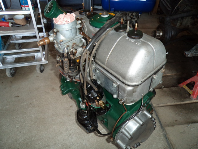

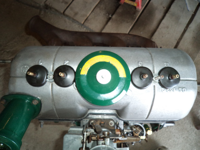

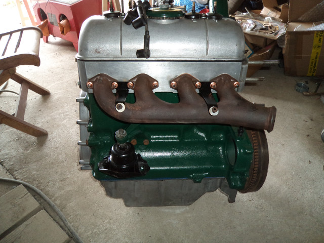

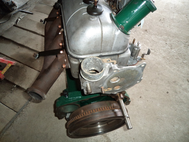

un super soleil aujourd'hui :shock: , ça fait du bien, je continu mes travaux avec la repose des plaques sur la culasse 8)
puis le montage du carbu

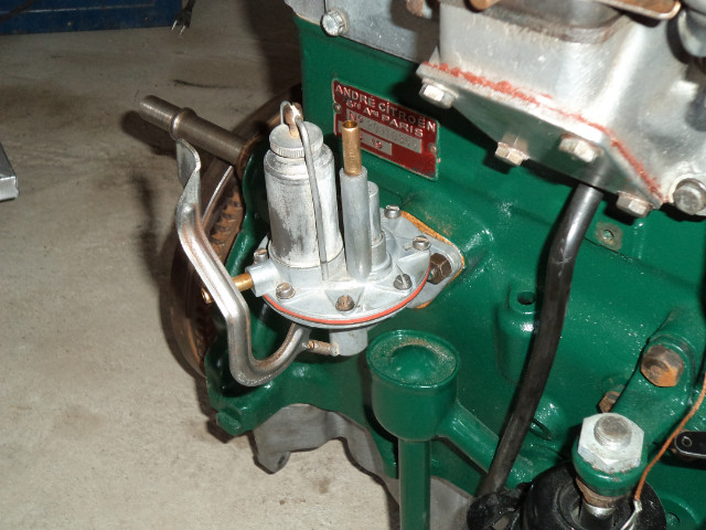

la pompe à essence

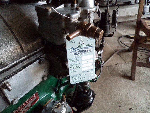

merde il manque un truc, :(
voilà oui la jauge d'huile et le ressort pour l'avance :D

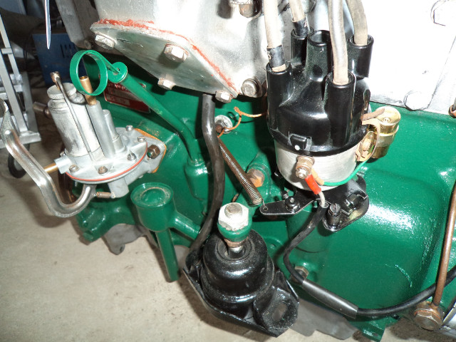

L'image clin d'oeil, la carte de vidange :oops:

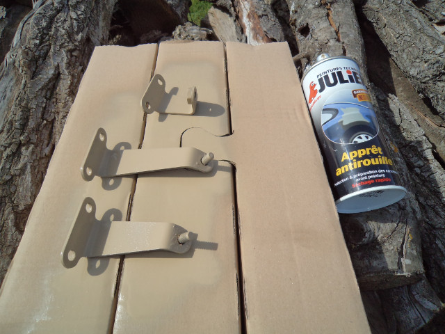

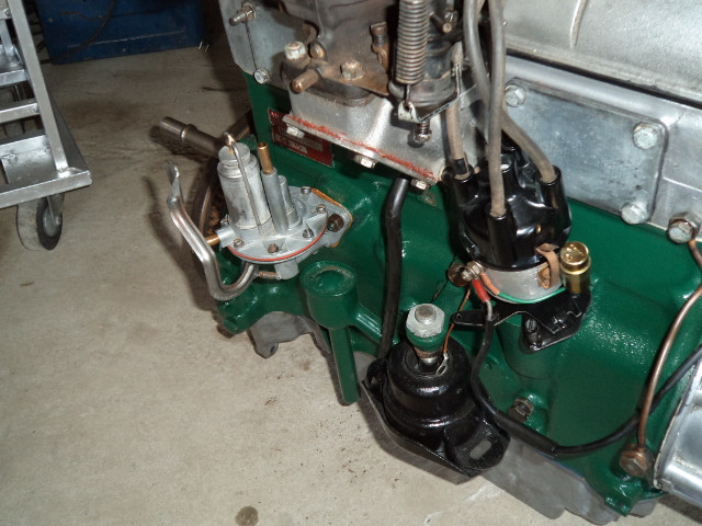

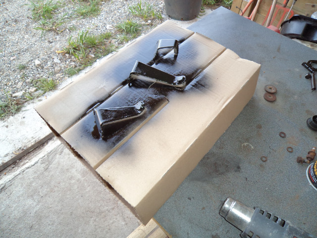

place maintenant au collecteur d'échappement mais avant il faut peindre les supports pare chaleur qui sont fixés avec le collecteur :x
en apprêt

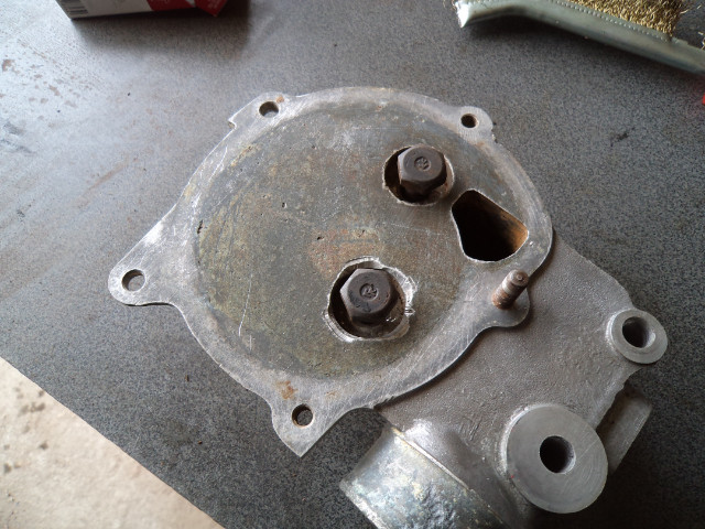

montage de la pompe à eau
les nouvelles vis issues de la caisse de la traction, ça aide la récupération :D
il reste à venir le plus chiant :cry: :(
c'est bon pour cette journée :D

il est magnifique ce moteur Bravo :wink:

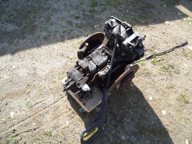

Bon ben , je vais suivre ton conseil Dom :lol:

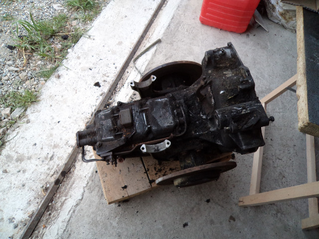

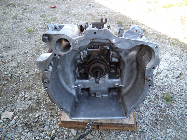

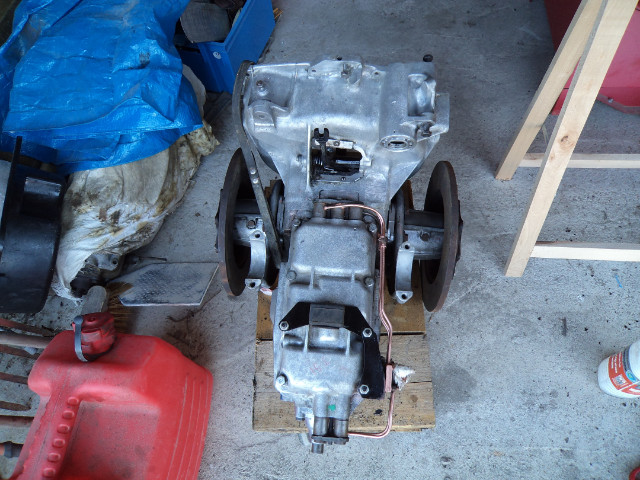

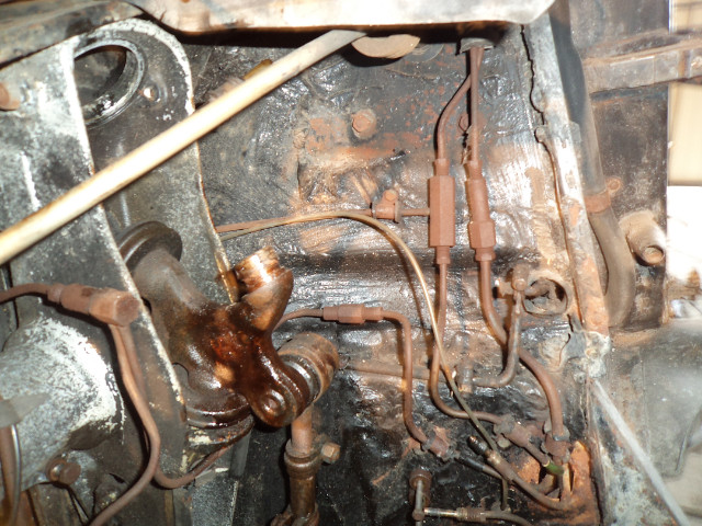

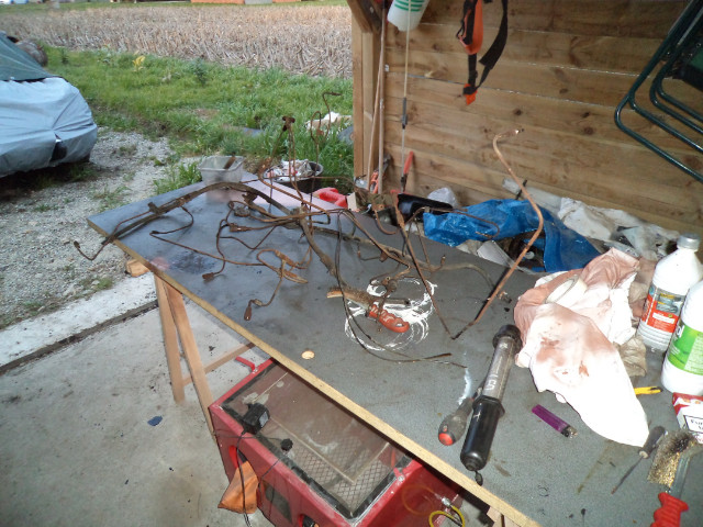

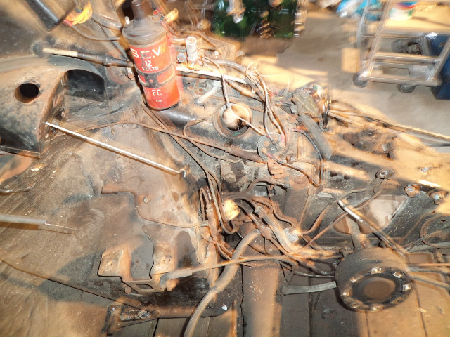

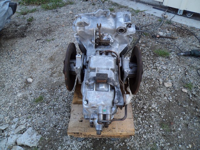

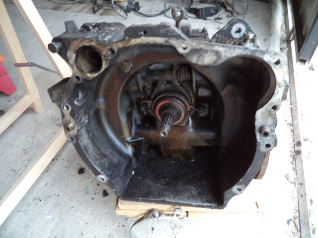

Du boulot ce matin avec le nettoyage de la boite, j'ai passé 3h30 dessus avec le KARCHER, essence , brosses de toutes sortes et j'ai filé à la douche car pas beau à voir le mec après un tel traitement :shock:
puis après un peu de cosmétique 8)

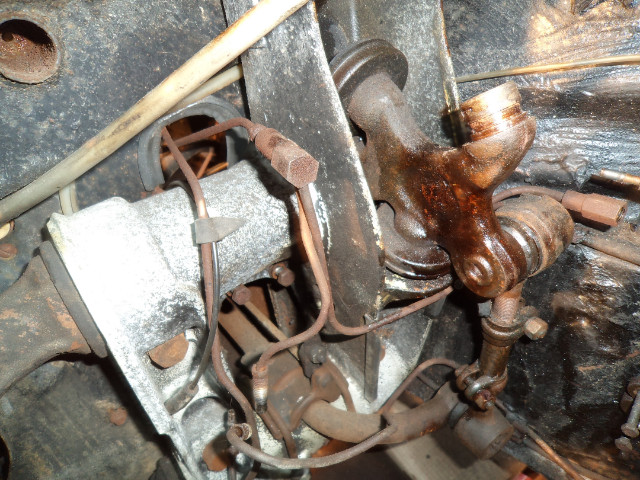

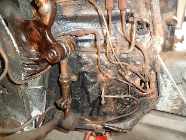

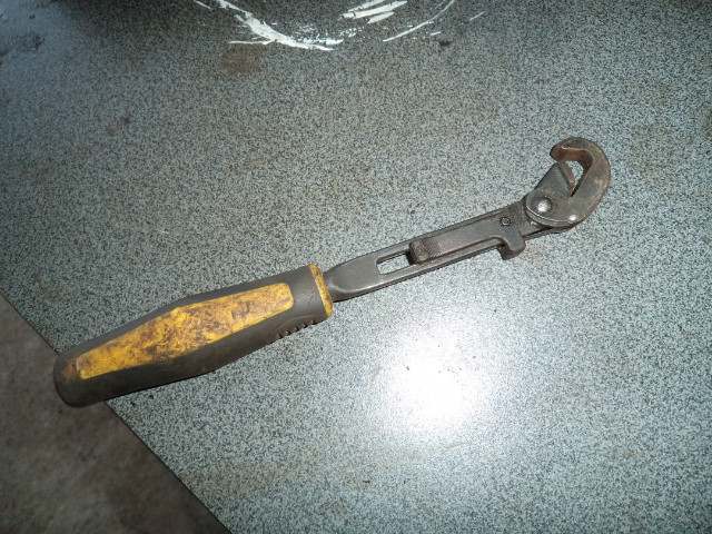

enfin terminée :bounce: , je passe au démontage de l'hydraulique avec une clé indispensable pour éviter de foirer les écrous de tuyau :shock:

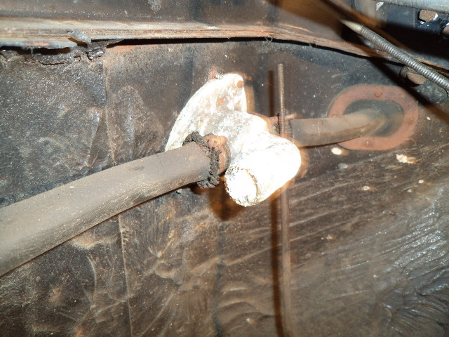

en passant le robinet de chauffage est complètement bouché :evil:
un intrus :lol:
une œuvre d'art :roll:

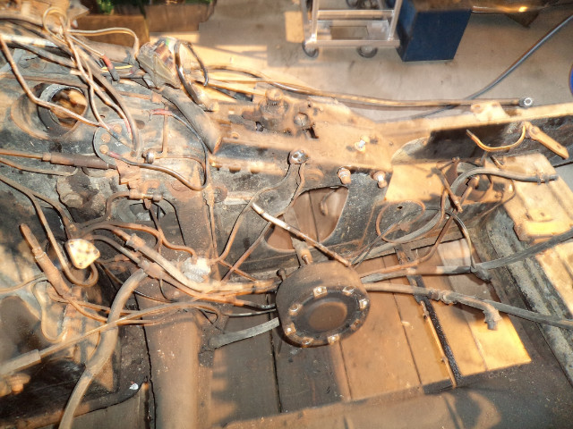

elle est plus légère :affraid:

ce n'est plus un puzzle mais du tricot :shock: non :?:
MessagePosté: Lun 09 Mar, 2015- 21:45

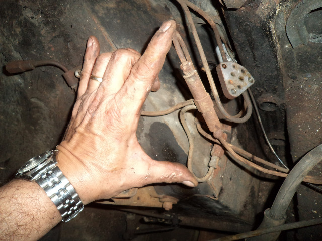

Bonsoir Alain;
il y a des tuyaux de combien de voitures sur ta photo?
MessagePosté: Mar 10 Mar, 2015- 01:21
Il en manque Marc mais c'est pour une DS, il y en a moins sur l'ID, je ferai une photo de l'ensemble :wink:
