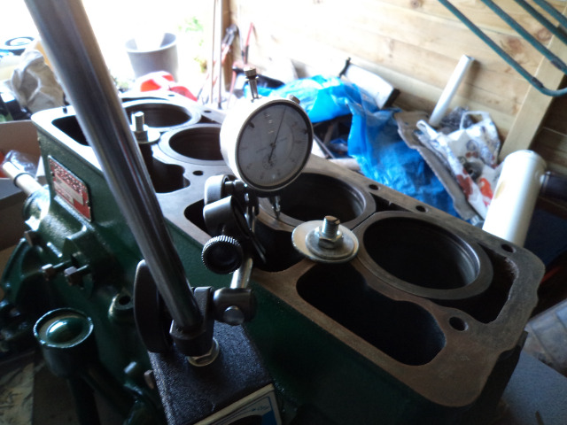

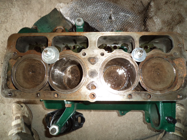

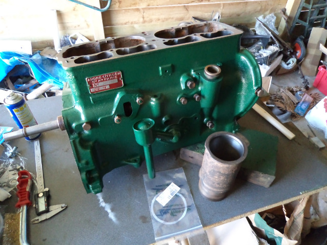

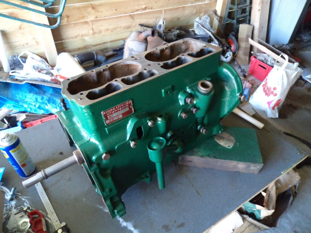

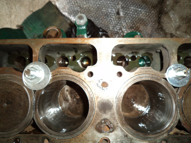

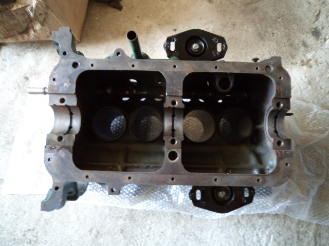

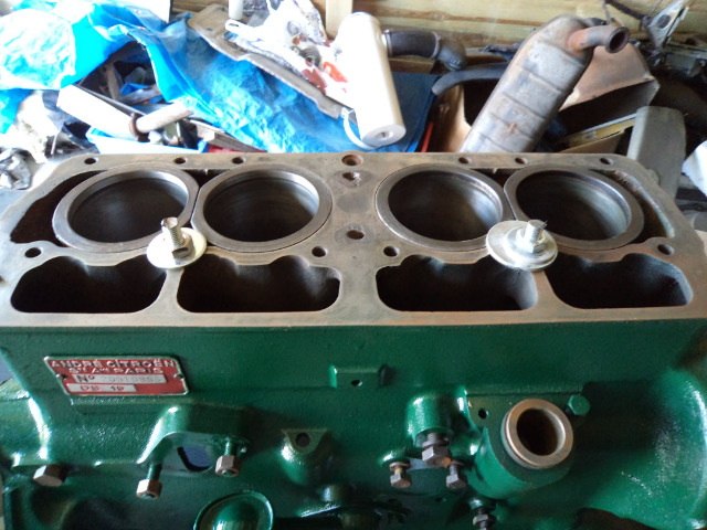

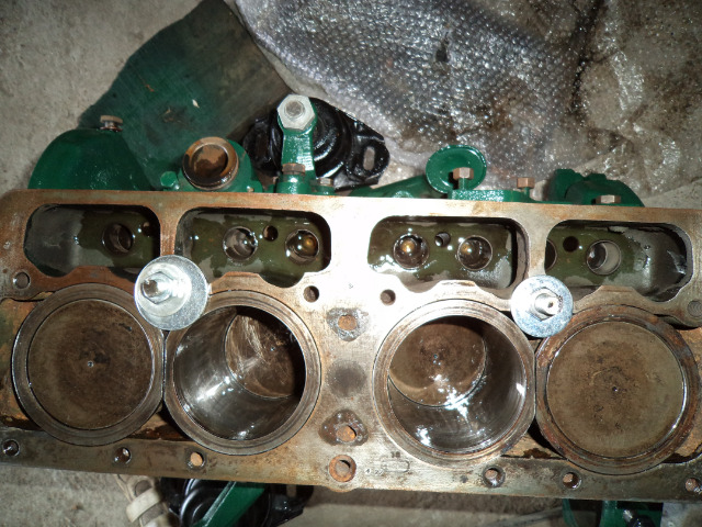

on va attaquer le moteur 8)

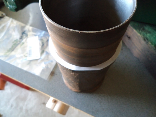

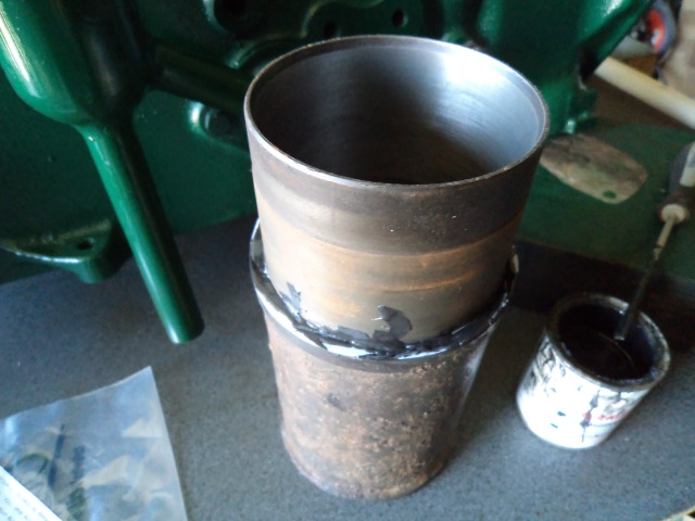

dépassement des chemises :shock:
 Sujet du message: Re: une petite copine
MessagePosté: Mer 04 Mar, 2015- 22:08

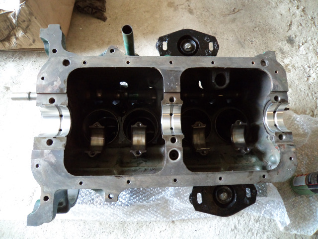

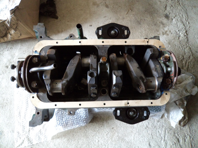

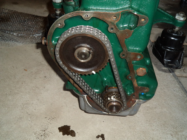

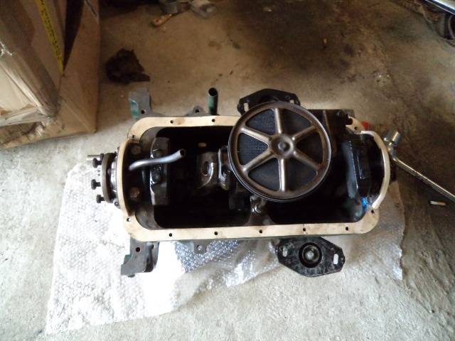

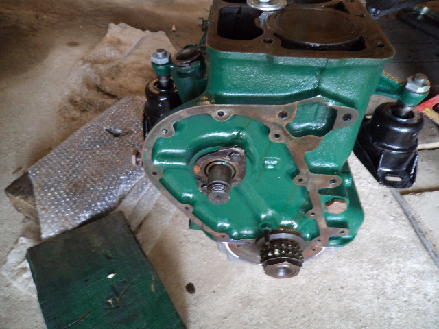

on retourne le bloc et go

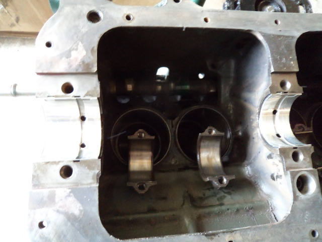

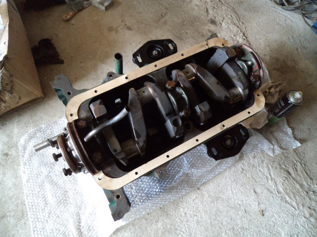

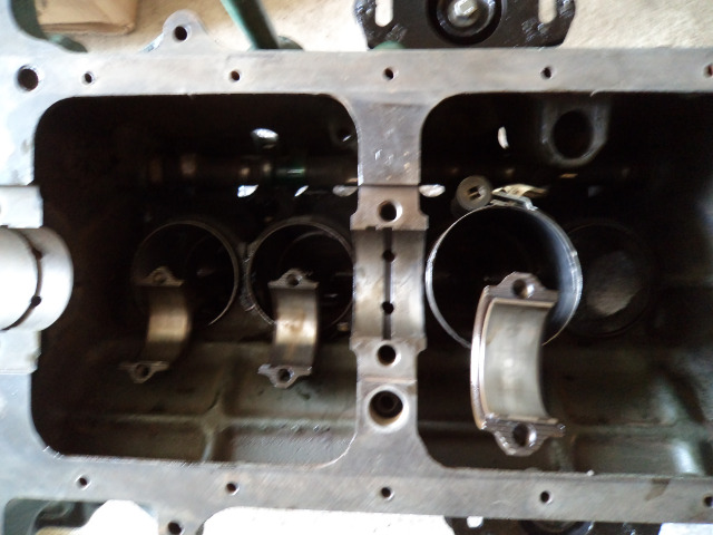

pose des pistons

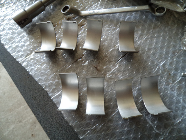

coussinets
des paliers av/ARR

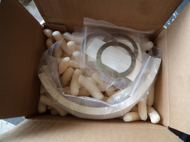

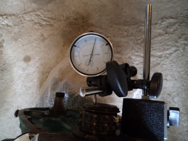

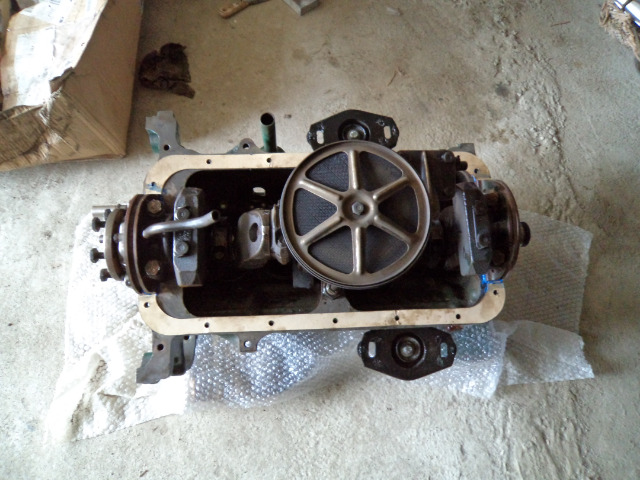

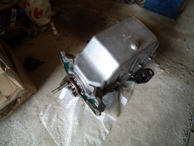

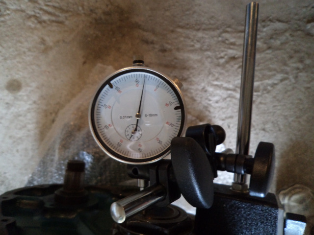

Mesure jeu vilo, pas de jeu :x , j'avais commandé un lot de joints et rondelles en prévision :D
Le deuxième colis est ouvert, ça va bosser dans le garage :D

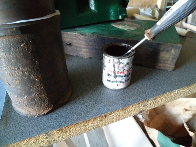

montage des joints

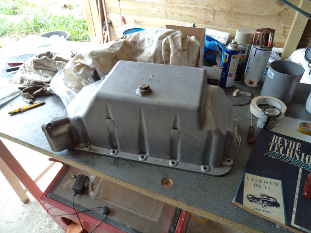

le carter est déjà nettoyé, il va retrouver sa place

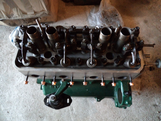

réglage du jeu du vilo avec les rondelles 8)

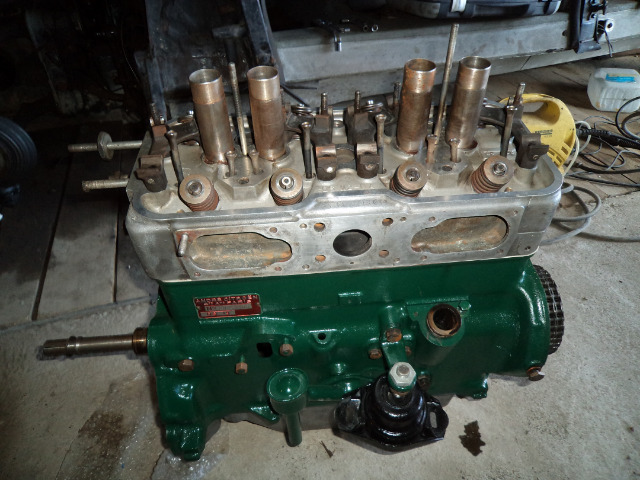

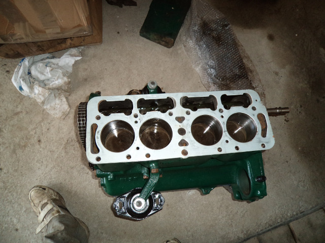

distribution placée et calée :D
les cylindres graissés, tout comme l'AAC :roll:

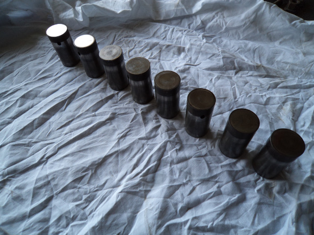

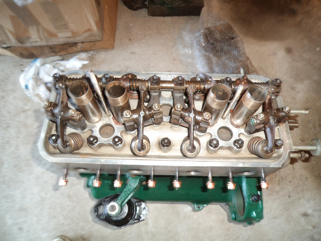

les poussoirs et la pose à l'huile
pose du joints de culasse 8)

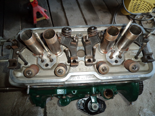

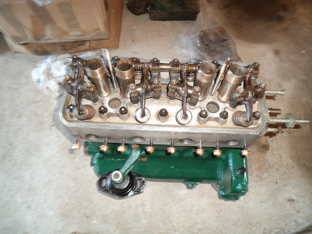

habillage culasse

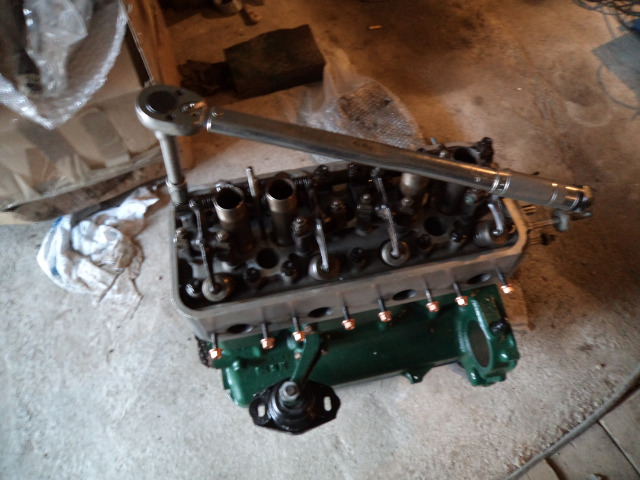

c'est en place, serrage maintenant 3mk et 6 pour finir :shock:
CA devient bon :D
