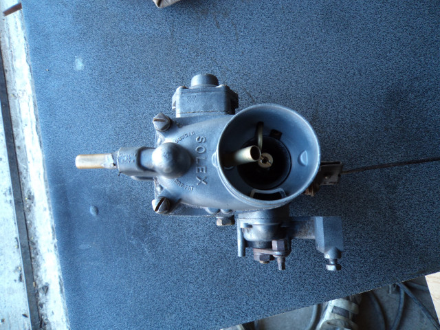

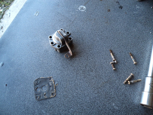

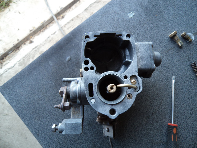

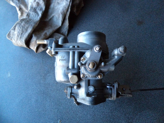

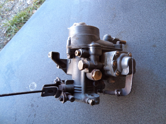

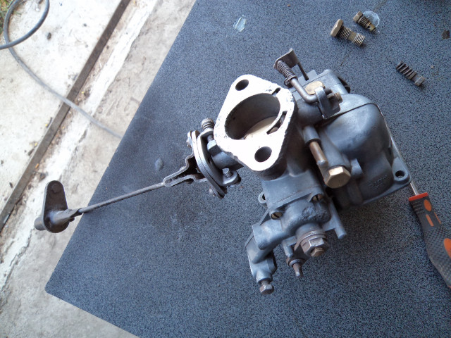

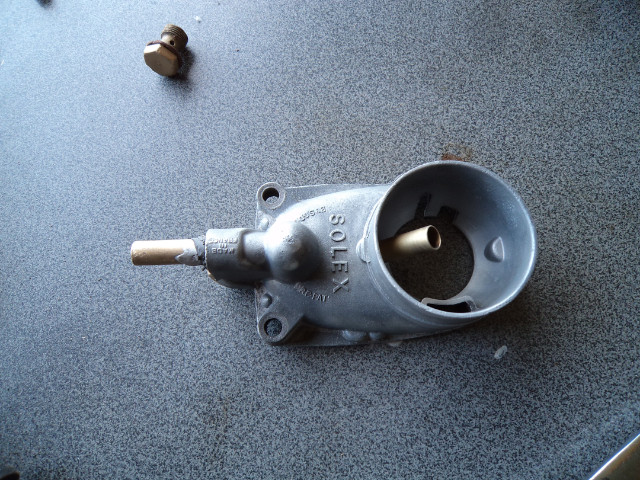

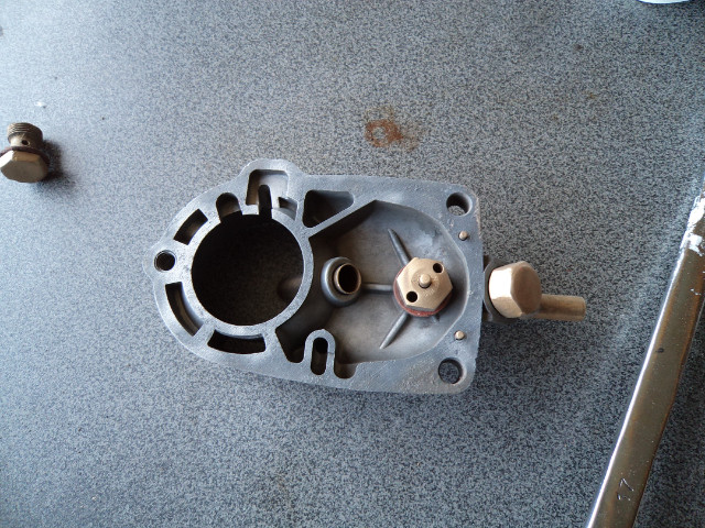

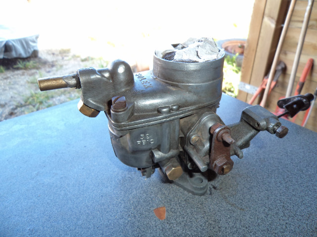

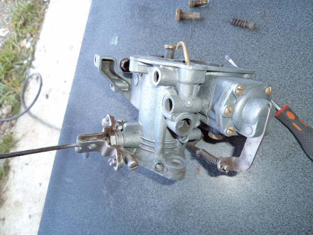

Démontage et sablage du carbu de la trac de J-Miche 09 :D
il faudra une pochette de révision pour son 32 pbic car il faut changer les joints et la membrane de pompe de reprise qui est HS :(
Il est tout propre après passage aux ultras sons 8)

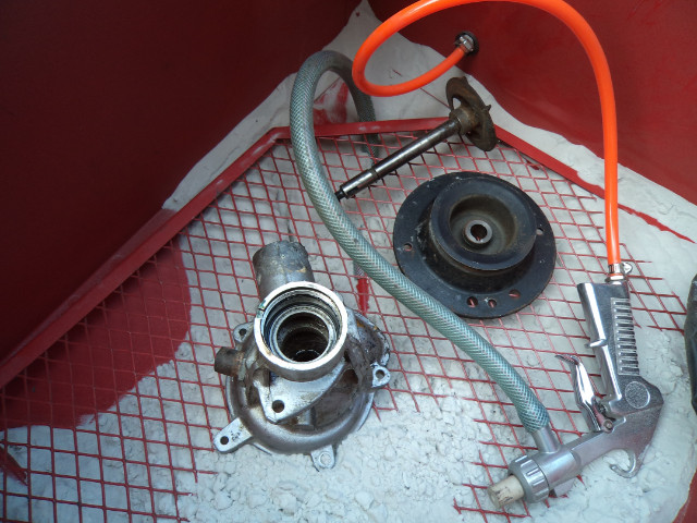

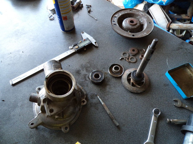

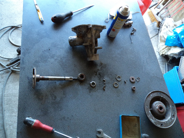

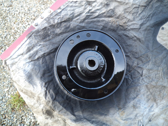

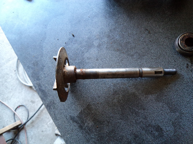

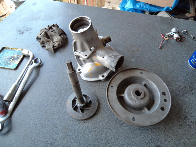

Je continu le démontage de la pompe à eau de la 19 :D
tout est démonté, passage à la sableuse :shock:
c'est mieux

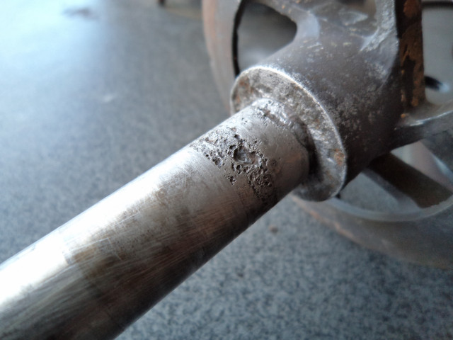

mais le pire arrive, l'axe est mort sous le joint Oldam :evil:

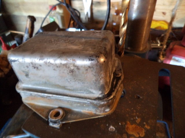

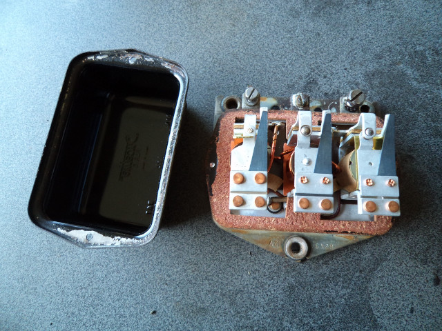

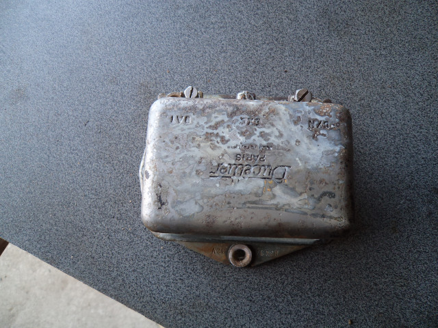

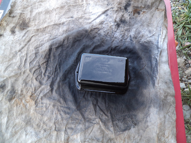

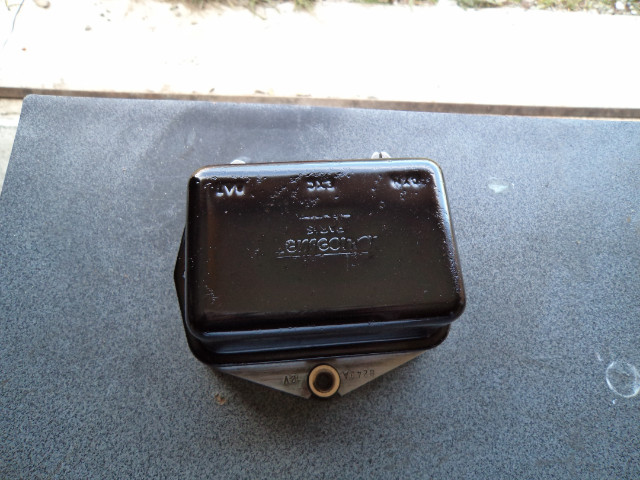

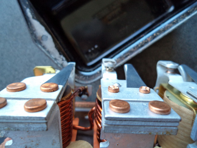

démontage du régulateur
les rivets vont sauter :D
il est propre tout comme les contacts , après toilage c'est bon, il sera remonté 8)
barbouille

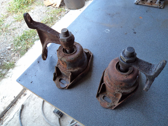

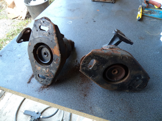

j'attaque les supports moteur, un grand classique sur la DS :D
