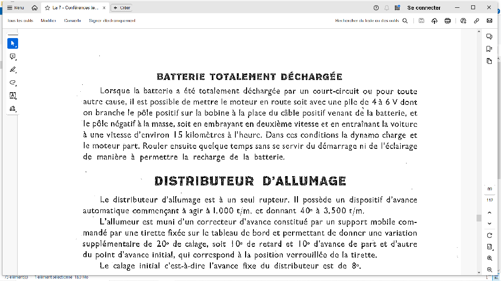

Cette astuce est indiquée dans les conférences technique d'Avril 34 destinées à la formation des agents du réseau Citroën.
Il y est fait mention de deux méthodes.
Capture d’écran (764).png [ 152.03 Kio | Vu 547 fois ]

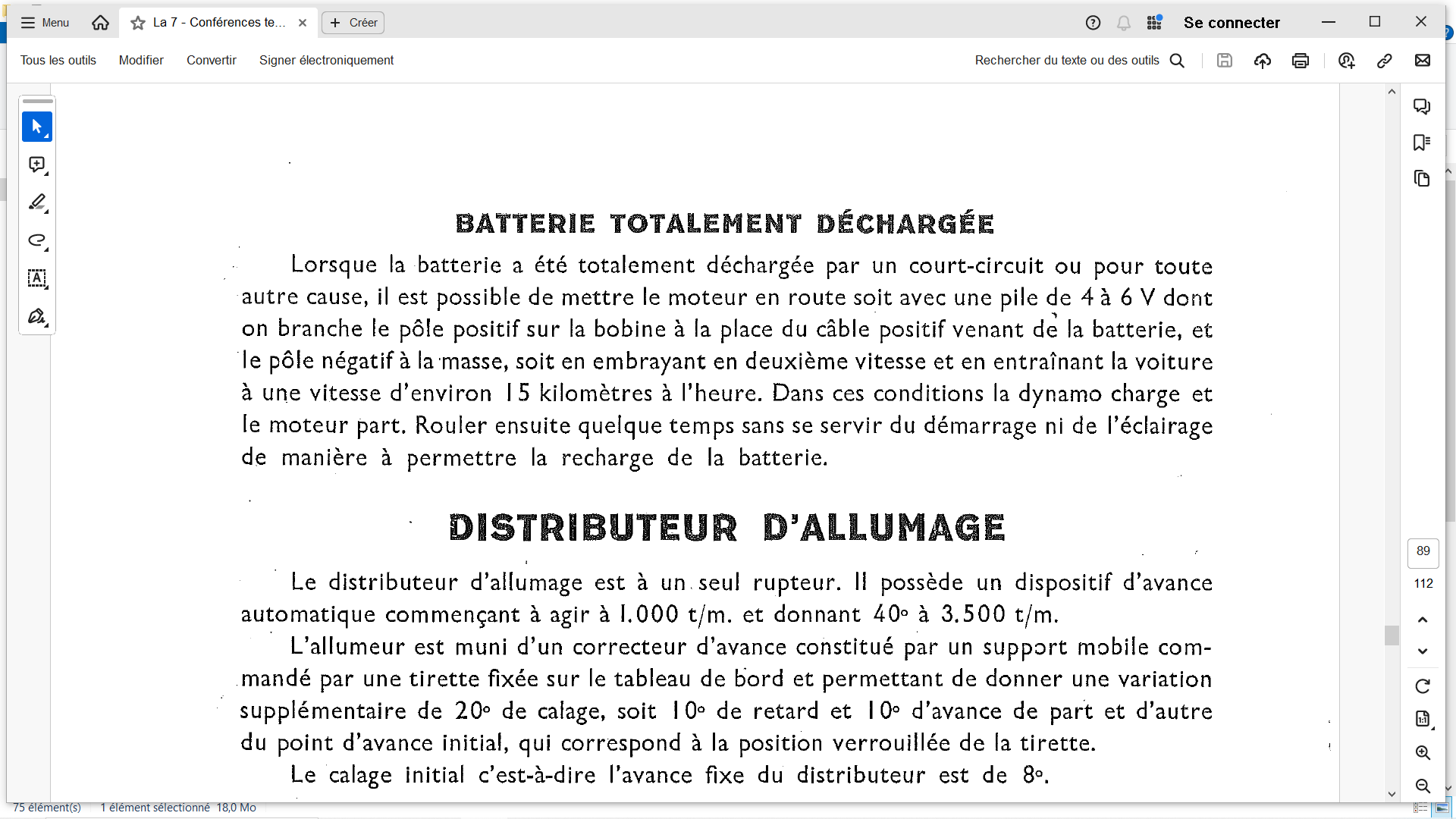

Voilà une astuce qui va bien.
Je m' apprête à remplacé toute les durites caoutchouc du véhicule. la coudée du plongeur du réservoir, puis les liaisons avec celle en cuivre jusqu' à la pompe. combien pense-vous qu'il m' en faudra en longueur ?....
