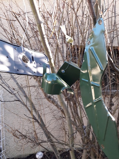

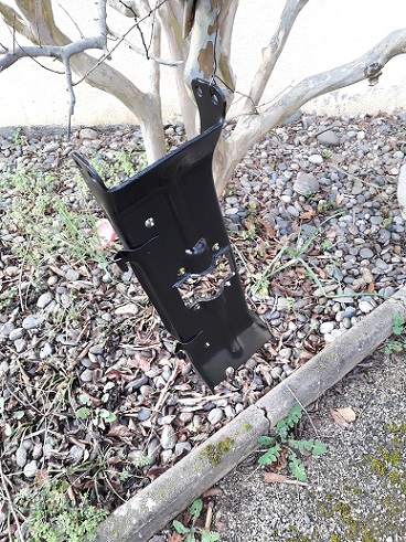

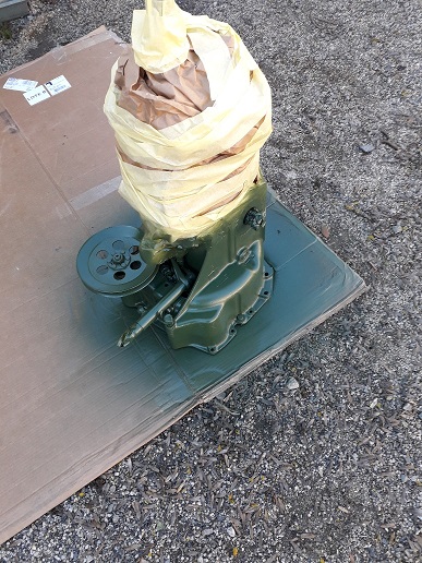

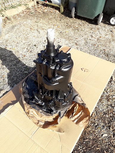

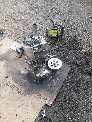

Aujourd'hui la suite : méthode Alain, Jean-Mi et beaucoup d'autres, on démonte, on nettoie, on décape et on repeint :
18 01 2020_5.jpg [ 114.67 Kio | Vu 8499 fois ]
18 01 2020_7.jpg [ 129.61 Kio | Vu 8535 fois ]
18 01 2020_4.jpg [ 129.55 Kio | Vu 8543 fois ]
18 01 2020_6.jpg [ 128.48 Kio | Vu 8443 fois ]
18 01 2020_3.jpg [ 102.85 Kio | Vu 8547 fois ]
18 01 2020_2.jpg [ 77.52 Kio | Vu 8477 fois ]
Alain (du 91) va être fier de moi
18 01 2020_1.jpg [ 122.64 Kio | Vu 8539 fois ]
Enfin j'espère !
18 01 2020_8.jpg [ 131.09 Kio | Vu 8520 fois ]

Bien sûr Alain. Époxy noir à froid, il est satiné.
Tu vas pouvoir venir nous voir maintenant ! :D

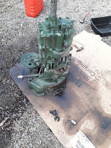

Ce matin avec le soleil, 2ième couche de noir époxy à froid. Les bombes sont au chaud car sinon ça ne prend pas avec des températures trop basses
19 01 2020_10.jpg [ 128.89 Kio | Vu 8413 fois ]

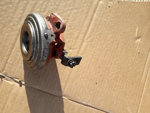

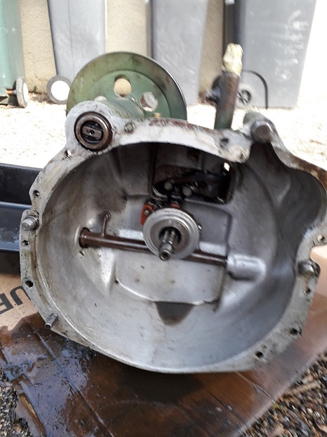

On passe à la butée : retrait des clous et dégraissage
19 01 2020_8.jpg [ 74.05 Kio | Vu 8346 fois ]
Puis on range tout ça
19 01 2020_7.jpg [ 94.37 Kio | Vu 8388 fois ]

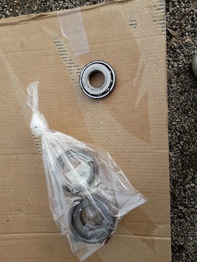

Michel, le roulement est spécifique. On le trouve à la CIR ou faut-il passer par nos fournisseurs habituels ? Les prix vont de 1 à 4 entre la Belgique et la Drôme…

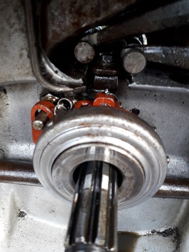

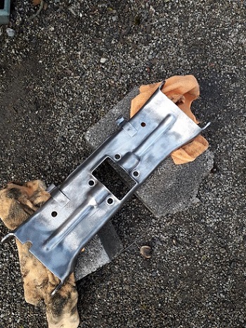

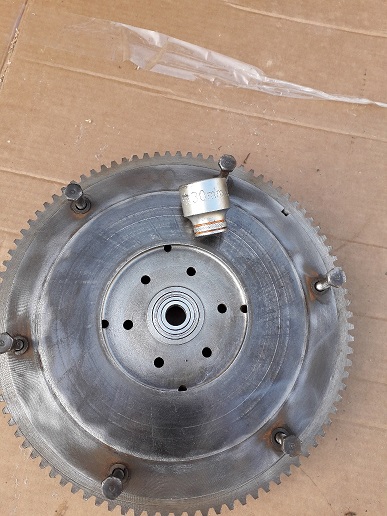

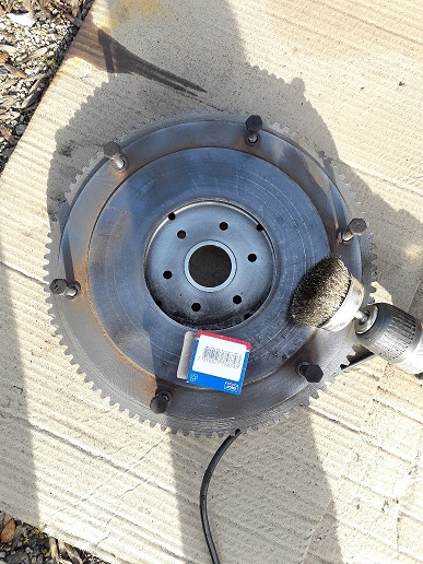

Et on passe au volant avec un décapage
19 01 2020_6.jpg [ 115.69 Kio | Vu 8395 fois ]
On change le roulement. Une douille de 20 fait l'affaire
19 01 2020_5.jpg [ 88.05 Kio | Vu 8405 fois ]

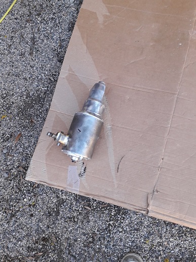

19 01 2020_2.jpg [ 110.26 Kio | Vu 8416 fois ]
Tout est bon (je l'ai ouvert et nettoyé)
19 01 2020_3.jpg [ 104.22 Kio | Vu 8465 fois ]

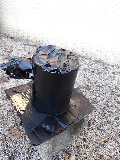

Il passe en peinture et son nez dans un bain d'huile pour la douille
19 01 2020_1.jpg [ 103.52 Kio | Vu 8512 fois ]

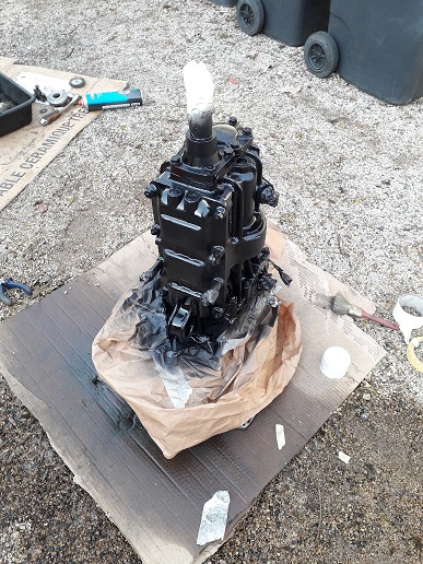

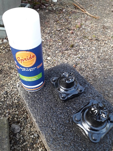

Et on passe un coup de vert sur la cloche de boite
19 01 2020_4.jpg [ 120.44 Kio | Vu 8434 fois ]

En allant à la CIR avec le modèle, il serait étonnant que tu ne trouves pas ton bonheur

Tu es trop fort Pierre mais tu me fais de l'ombre maintenant avec ces travaux :lol: :lol: :lol: :lol: Si tu trouves le roulement de butée, tu m'en prends 1 STP, on gèrera à la pose de ton moteur :D

Merci Michel et OK Alain, j'y passerai demain à 13h30. S'ils ont j'en prendrai 2.
