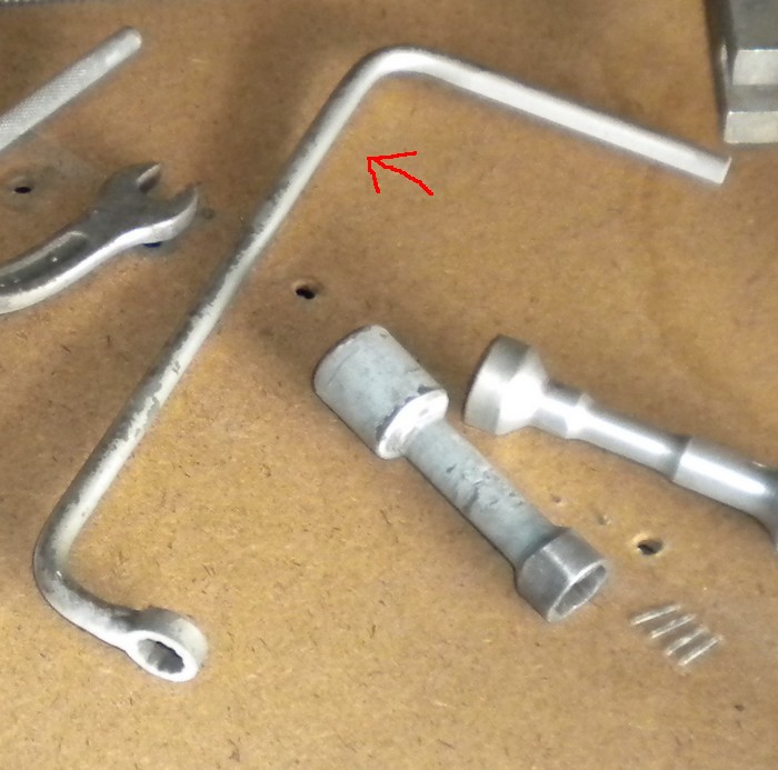

On se bas sur la DS depuis 2 soirs sur l'allumeur, pas d’étincelle aux bougies...
Vu ou il est placé (au fond coté tablier) il faut soit une clé de 12 en équerre pour sortir l'allumeur soit des doigts de fée pour changer le condensateur.

Cet allumeur est inaccessible, existe t'il une clé spéciale?
Je peux fabriquer une clé,mais on a même pas réussi à passer une clé pour savoir si c'est du 12 ou bien du 13.
Dans plusieurs cas, il est toujours plus facile d'opérer avec le bon outil.
La clé pour allumeur se présente comme celle ci dessous ou semblable. Ici une clé pour Renault avec écrou 6 pans de 11, mais elle existe en 12, 13 .

je pense que c'est du 12 pour cet allumeur qui est vraiment mal placé, je vous l'accorde :shock: pas d'étincelle, je dirais condo

Bon je vais voir avec Ursulon pour fabriquer une clé...
