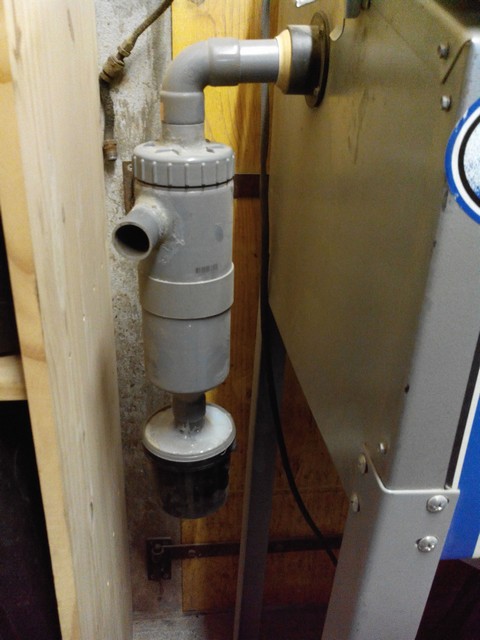

Voici donc la bête faite avec du tube PVC :
- L'entrée se fait au centre où le tube descend au 3/4 du cylindre, l'effet centrifuge les billes sur la périphérie qui retombent ensuite en bas du cône et sont ensuite récupérées dans le bac inférieur.
- La sortie se fait sur le coté,tangent au gros cylindre. les particules fines sont aspirées par un aspirateur d'atelier.

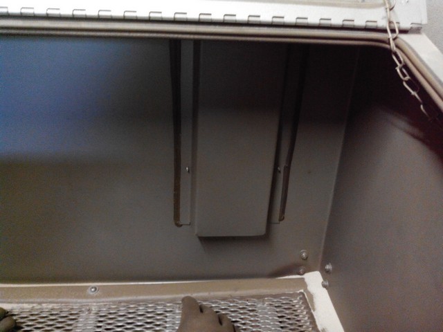

Pour l'entrée d'air, pas de filtre, la cabine étant en permanence en dépression aucune poussière ne sort. Juste une chicane ouverte sur le bas pour éviter de projeter le sable à l’extérieur

 Sujet du message: Re: Microbilleuse
MessagePosté: Dim 04 Mai, 2014- 21:09
Ha c'est marrant moi j'aurais branché la sableuse sur la sortie horizontale du cyclo et l'aspirateur en haut
MessagePosté: Dim 04 Mai, 2014- 23:21
Je ne pense pas que l'effet soit aussi efficace avec le second montage. Maintenant chacun est libre d'essayer :)
MessagePosté: Lun 05 Mai, 2014- 15:06
Messages: 382
Pour en avoir eu une , c'est quand même à modifier :wink: perso j'ai collé sur les parois intérieur un épais cahoutchouc d'environ un cm d'épaisseur , déja la caisse ne rouillera pas et cela évitera de passer au travers ( c'est de vécu ) car c'est quand même pas bien épais ...

MessagePosté: Lun 05 Mai, 2014- 17:00
c'est "pas" cher non plus ! perso j'ai préféré en trouver une "semi-pro" d'occasion pour le même prix et là au moins je peux mettre un berceau dedans ! les trucs rouge qui brillent ... je m'en méfie ;)
MessagePosté: Mar 10 Juin, 2014- 00:04
Pour une utilisation de mécano du dimanche je trouve que c'est un bon compromis :D Elle a déjà bien travaillé mais il faut que regarde le branchement pour l'aspirateur :D :wink:
MessagePosté: Mar 10 Juin, 2014- 07:24
De toute façon, il ne faut pas se leurer, vu les prix il ne faut pas s'attendre a avoir du matériel pro. Mais comme dit Alain, pour une utilisation occasionnel cela peut suffit une fois adapté :). Perso, je voulais pouvoir y rentrer un bras de suspension de 2cv, donc j'ai fouillé les annonces du coincoin pour trouver cabine a ma Dyane :)
