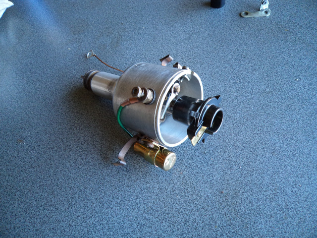

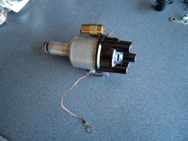

Le soleil est présent , alors même si il fait froid, direction le garage. Certaines pièces sont arrivées, de quoi avancer. 8)

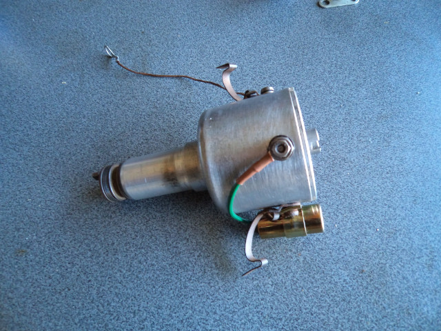

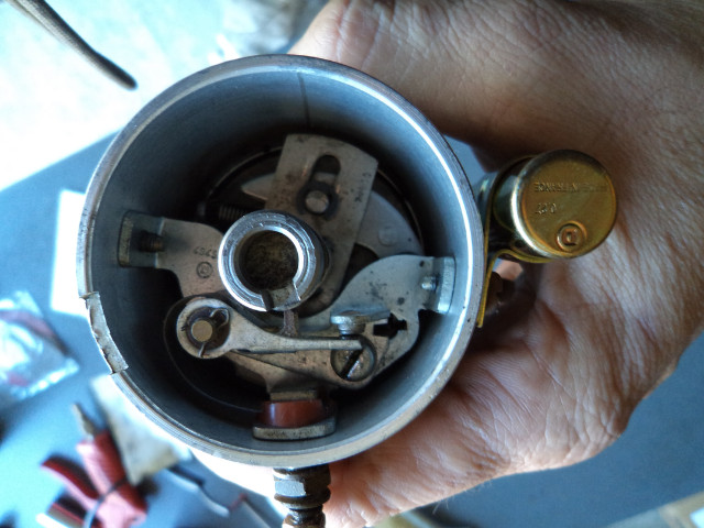

remontage allumeur
c'est graissé et réglé à 0.40 :D
et voilà

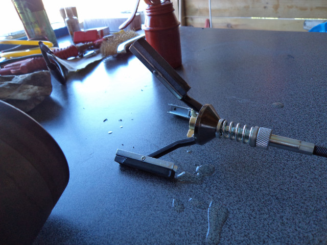

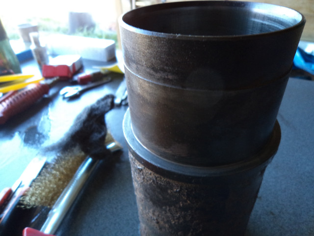

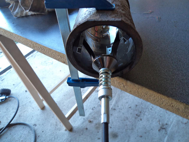

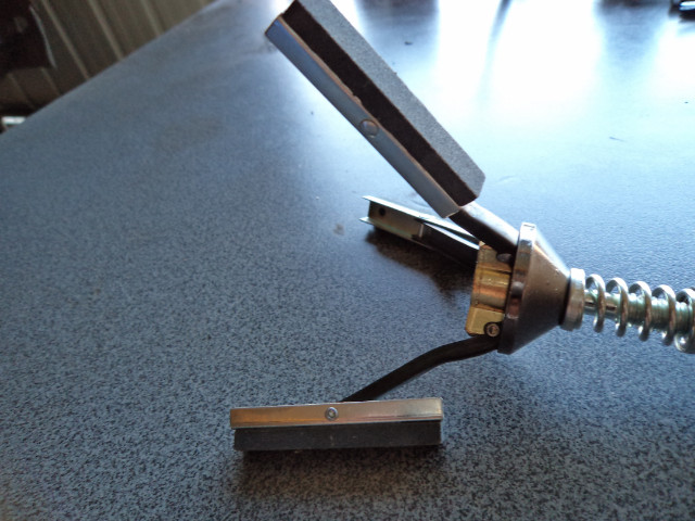

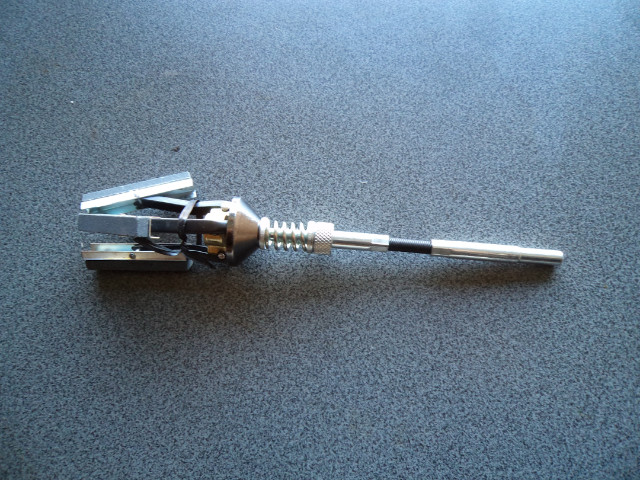

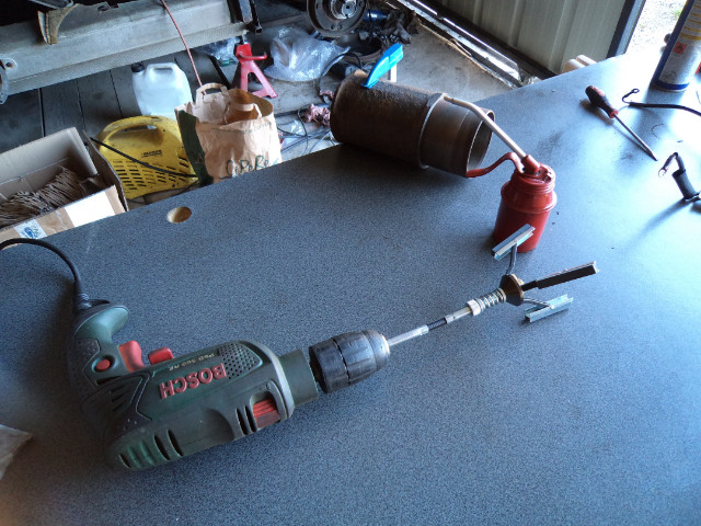

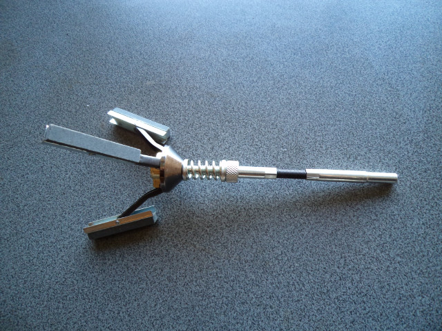

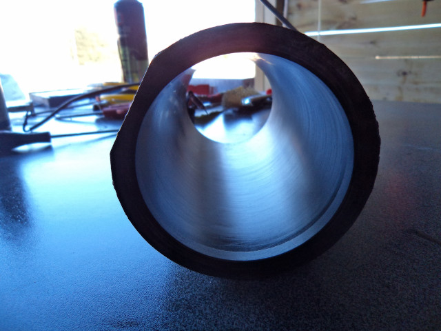

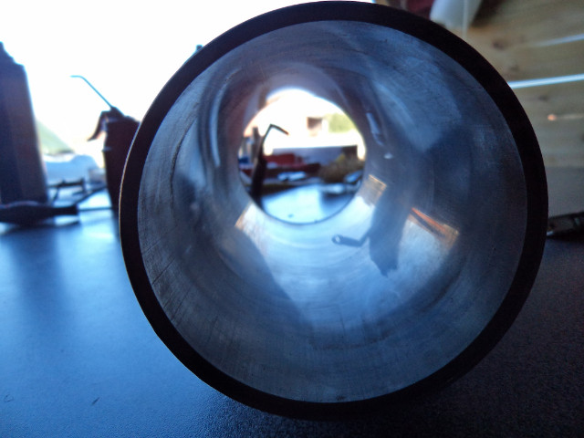

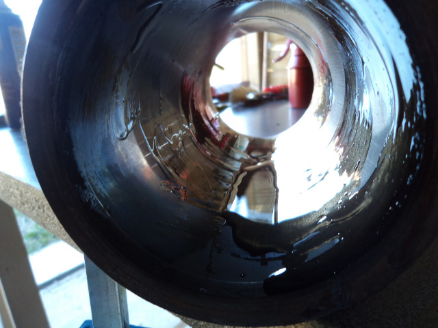

J'ai reçu le honoir pour déglacer les cylindres :)
avec des pierres fines
le cylindre avant, huilé ainsi que les pierres
et GO
Voilà, les 4 sont faits :D
la portée sur l'embase est faite aussi , les 4 sont faits aussi

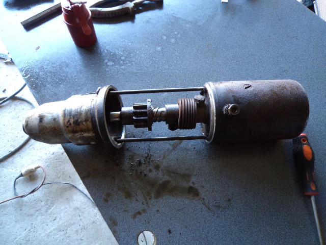

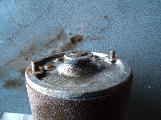

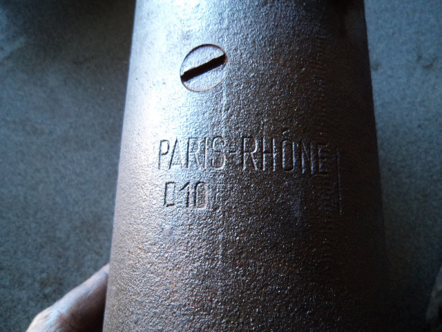

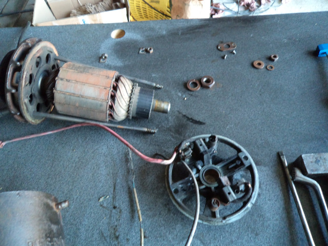

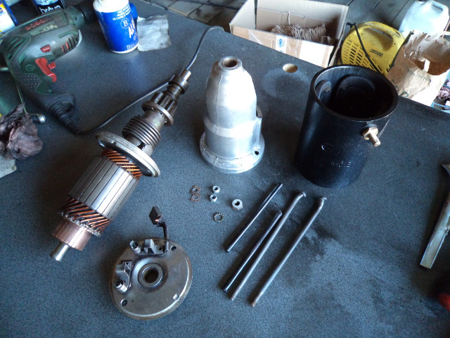

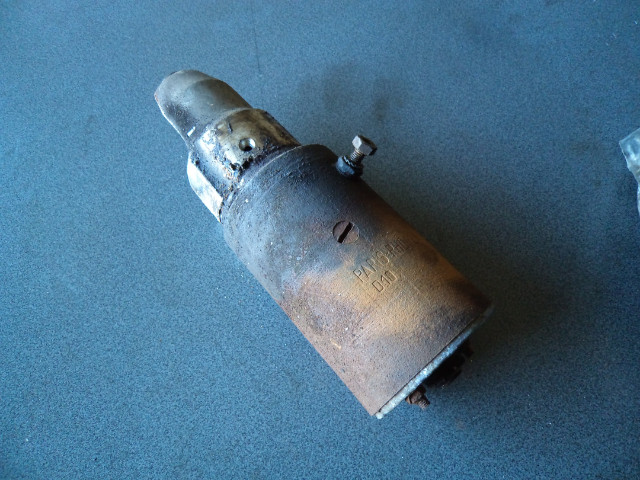

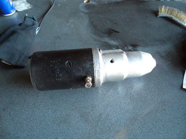

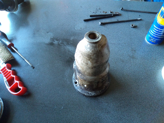

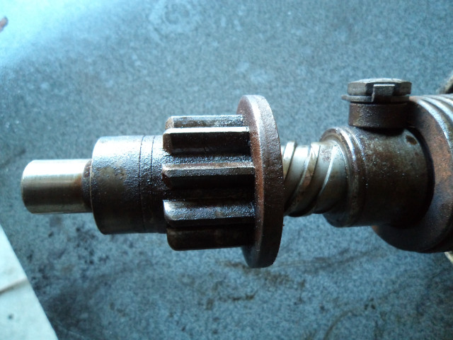

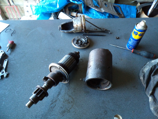

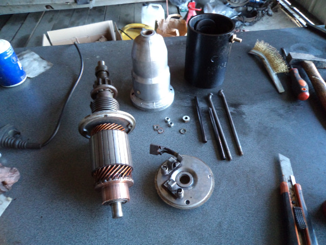

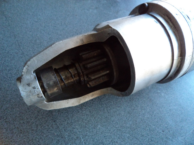

passage au démarreur Paris Rhone réf D10 il est crade et le lanceur est bloqué, une bonne dose de w40 le temps de tout démonter :shock:
C'est tout propre, le remontage sera plus facile :D

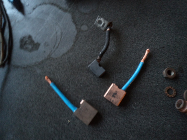

je remplace les charbon
le lanceur fonctionne bien à la main et revient bien
test sur une batterie, il fonctionne comme avant lorsqu'il était neuf :bounce:

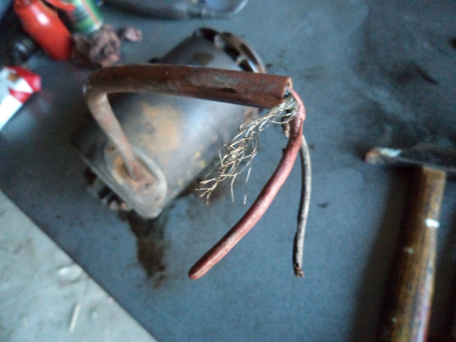

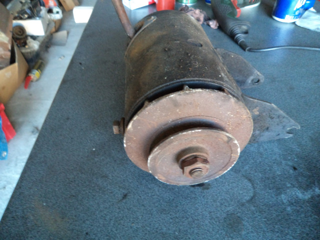

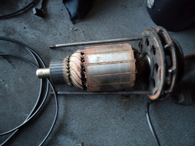

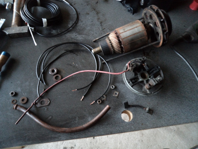

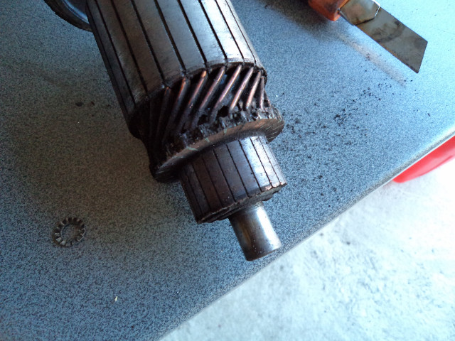

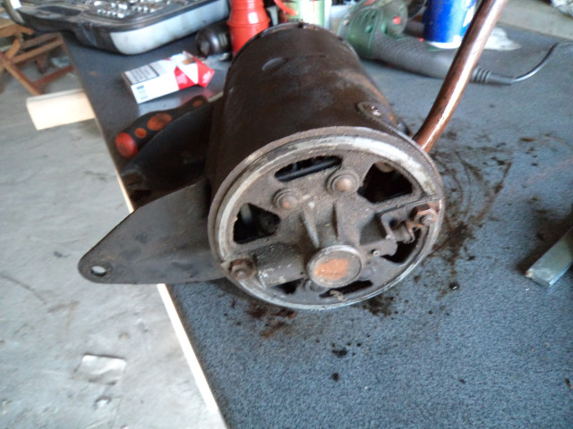

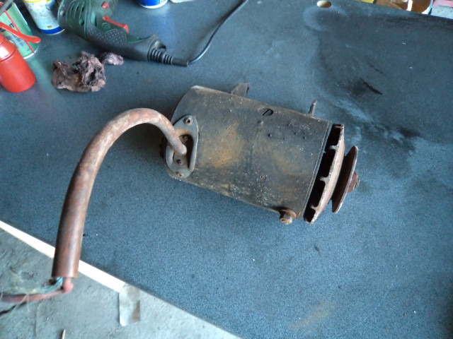

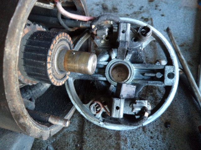

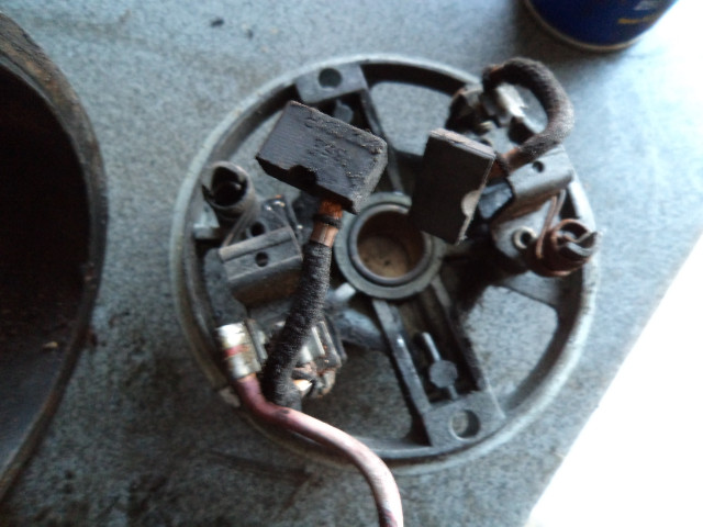

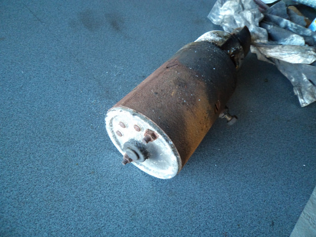

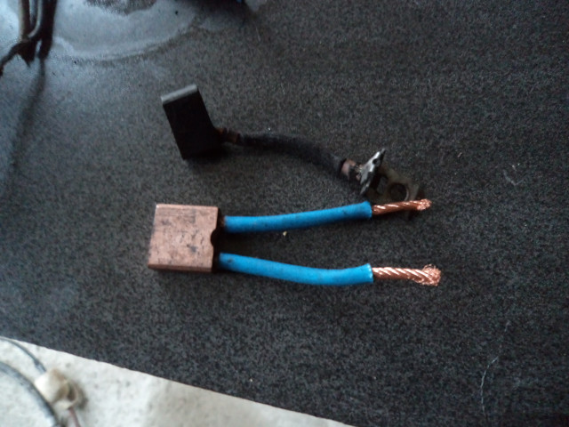

La dynamo, pas belle non plus, démontage
l'état des fils :roll:
les charbons sont morts ou presque :x

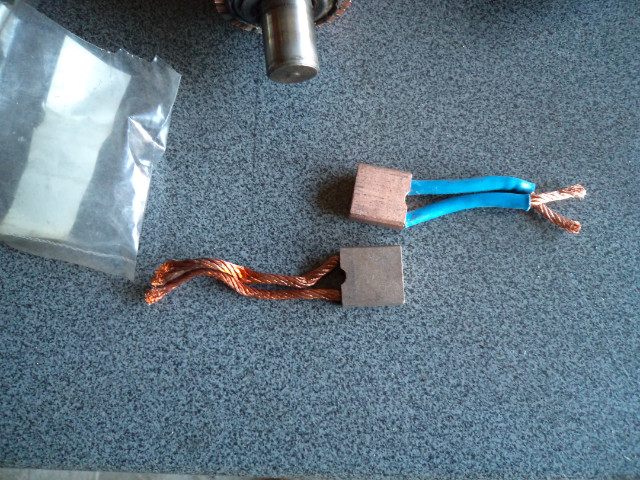

les charbons neufs seront adaptés pour le montage, les mêmes que le démarreur mais avec soudure en plus :D

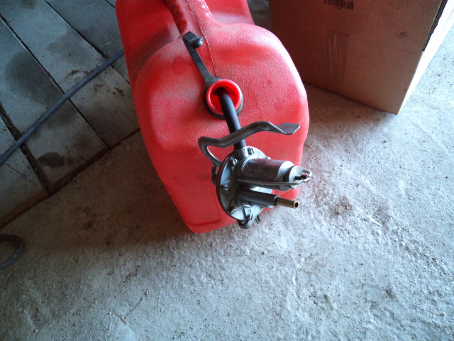

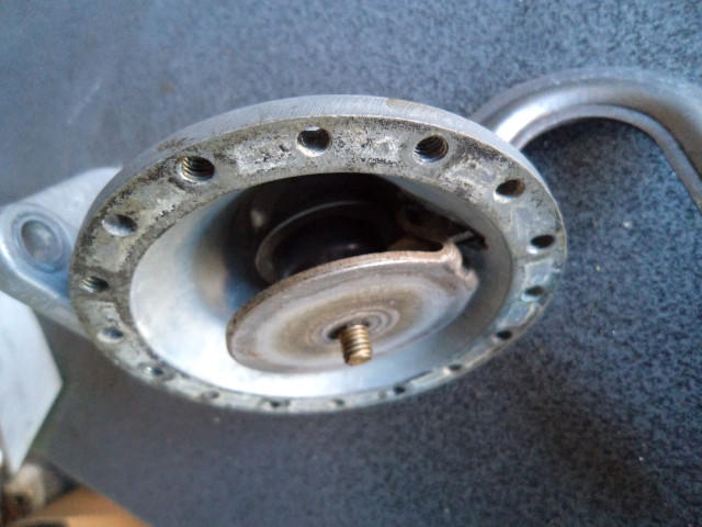

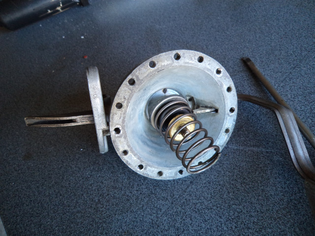

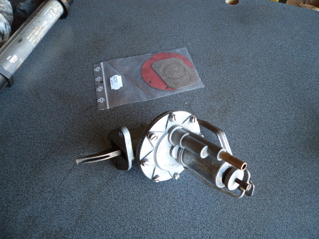

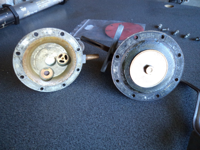

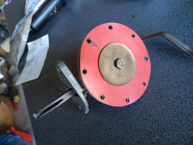

les joints de la pompe sont là aussi 8)
du nettoyage à faire :(
la membrane neuve
le montage est terminé, le test est fait dans le jerrican et ça fonctionne très bien avec le levier d'amorçage :)
pas mal pour aujourd'hui :D :wink:
