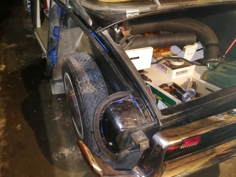

J'aurai aussi une question, comment changez vous les joints plats dans les aile arrière et a l’arrière de l'auto?
Merci pour vos lumières.
MessagePosté: Jeu 02 Jan, 2020- 20:27
Comme la traction, ça coulisse dans une rainure, pas facile à changer.
Bon courage!!

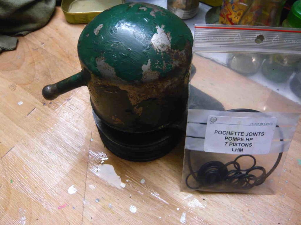

Pendant que la robe de madame est chez le teinturier, et que je n'ai pas de guitare en construction, je vais attaquer la restauration de la pompe HP 7 pistons.
Si je n'y arrive pas, je pourrai toujours faire une trompette et un cornet, il restera encore un piston :lol:
MessagePosté: Dim 05 Jan, 2020- 17:01
le plus dur est d'enlever la cloche, ensuite ça va bien mais attention de ne pas mélanger les pistons :shock: En suite le plus important est de contrôler la bague bronze derrière le roulement car la fuite vient de là :cry: La passer au 3000 pour la rendre lisse sur les 2 faces et remontage :D
J'aime bien ta démarche Alain, tu ne baisses pas les bras et au moins , tu sauras comment c'est fait et comment ça marche :D Tu vas devenir le Doc S de la Ds :D :wink:

Si ça t'intéresse, j'ai l'outil pour démonter la cloche de la pompe
MessagePosté: Lun 06 Jan, 2020- 08:23
Messages: 578
Oui, super, ça m' interresse.
Merci.je te contacte.
