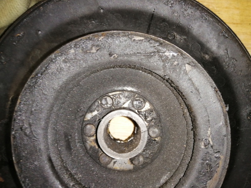

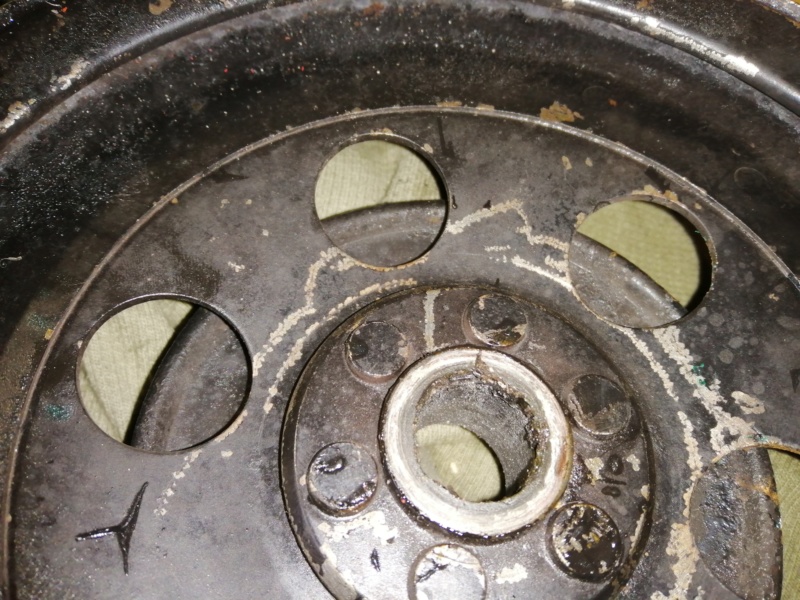

Lors d'une sortie, j'avais perdu mon écrou de poulie d'arbre a came et la poulie n’entraînait plus la pompe HP, la dynamo et la pompe à eau...
Il était temps de la changer...
MessagePosté: Dim 22 Déc, 2019- 15:01

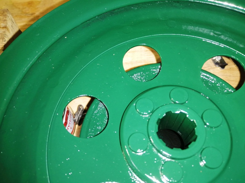

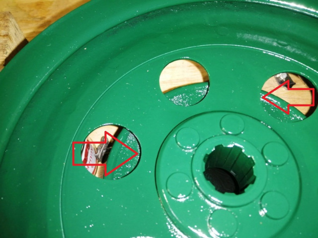

Panne connue sur la poulie, en fait lors du chargement en pression de la pompe au conjoncteur, la résistance est importante et ça donne des chocs, la poulie encaisse ces chocs et au fur et à mesure,le sertissage saute :shock: Perso, j'ai mis 2 points de soudure dessus pour éviter la panne et la casse :D
Et l'AAC n'a rien ? L'usure est sévère quand même :shock:
Il était temps pour toi :shock: :wink:

L'AAC et plus dur que la poulie, pas de soucie..Le point de soudure tu le mets entre la poulie et l'AAC ?
MessagePosté: Dim 22 Déc, 2019- 15:56
Messages: 551
Noooooon ! Point de soudure sur la poulie pour sécuriser les rivets ! :wink: Pas sur l'arbre à cames !

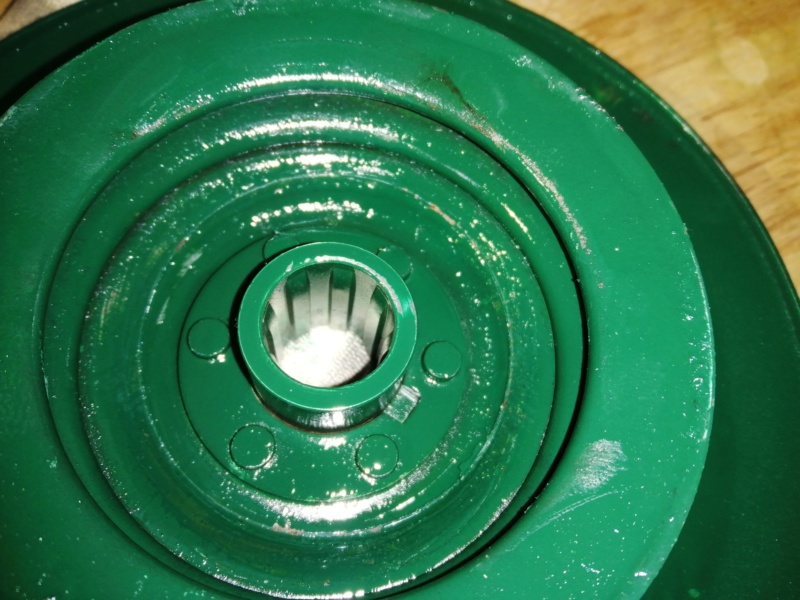

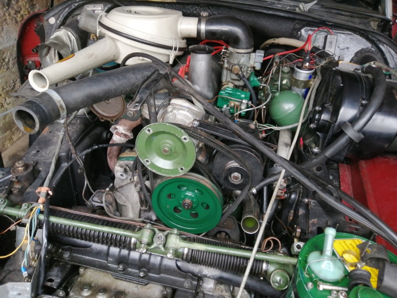

J'ai fini le changement de pompe et poulie....

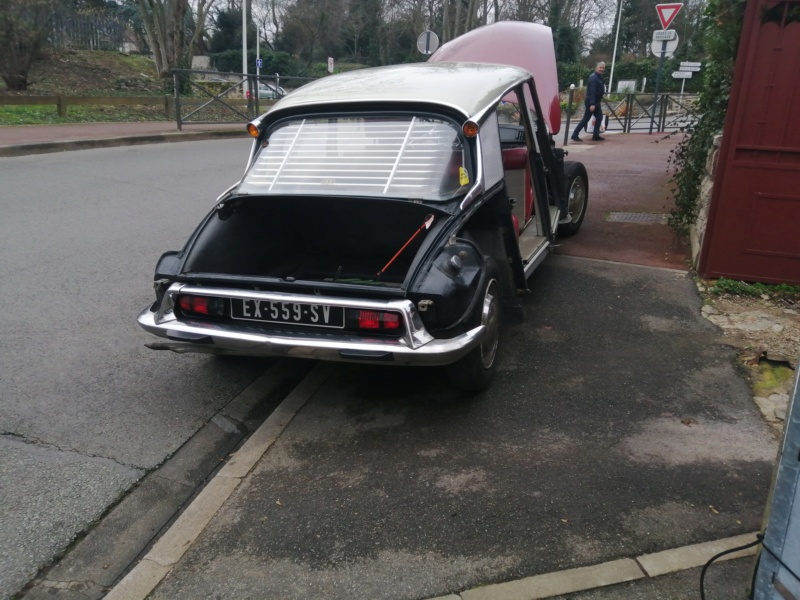

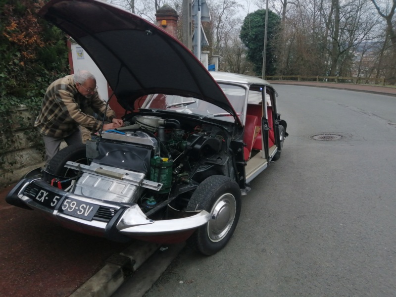

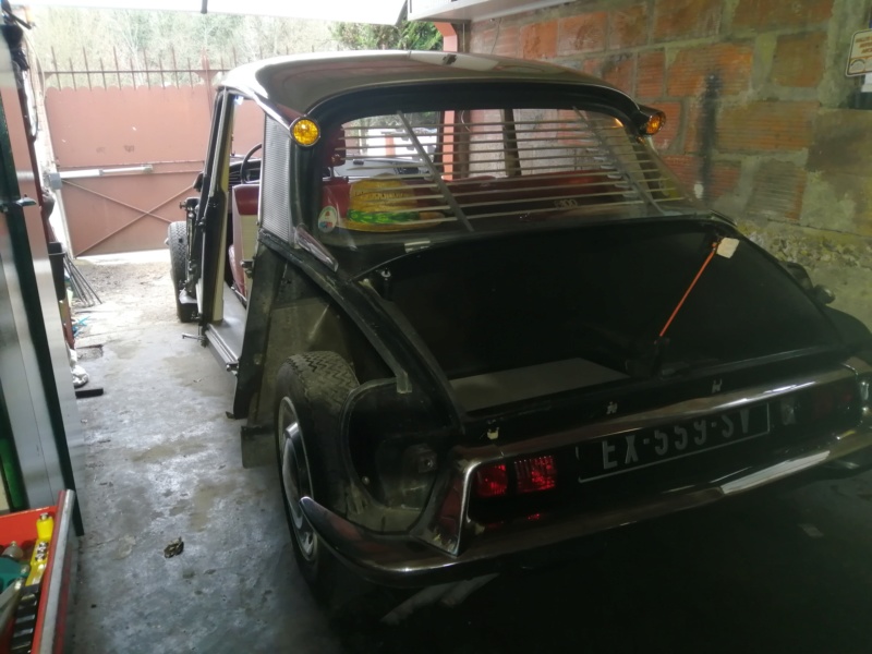

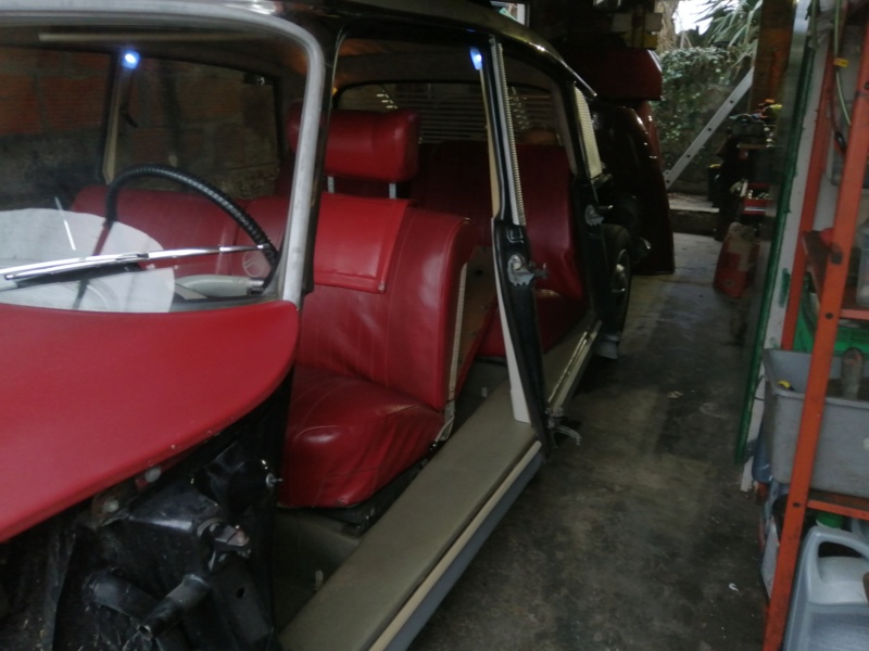

Démontage de l'auto pour le peintre...
MessagePosté: Sam 28 Déc, 2019- 14:45
Et tu vas rouler comme ça.....???......il faut mettre une cagoule.
MessagePosté: Sam 28 Déc, 2019- 15:04
Messages: 578
On attend la neige avant d'aller faire un tour.
MessagePosté: Sam 28 Déc, 2019- 15:16

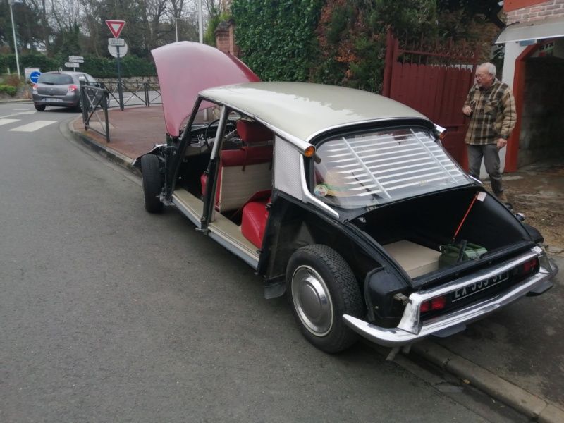

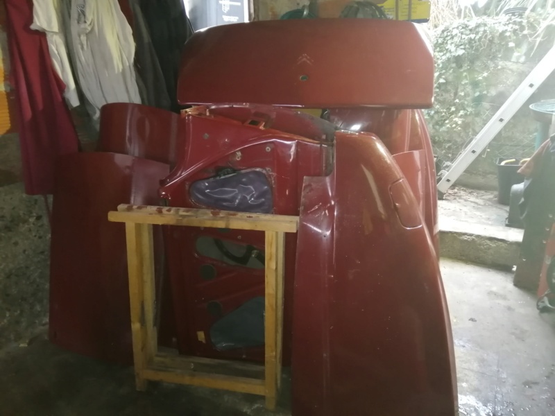

Messages: 578
Pour rentrer dans le coffre de ma TL, il ne nous reste qu'à ....
MessagePosté: Sam 28 Déc, 2019- 15:51
Ah zut....elle c’est cassée après le démontage des éléments......sûrement une mauvaise soudure.
Heureusement que c’est arrivé avant la peinture.
