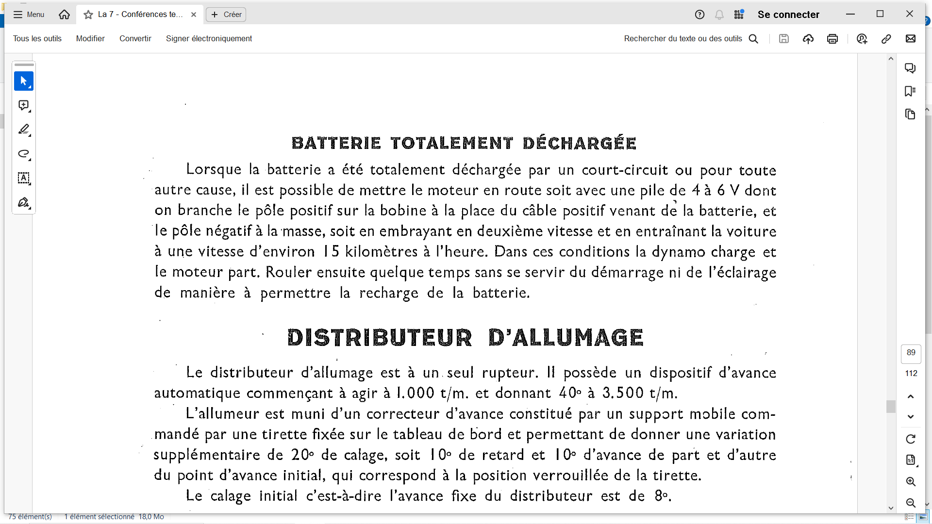

Cette astuce est indiquée dans les conférences technique d'Avril 34 destinées à la formation des agents du réseau Citroën.
Il y est fait mention de deux méthodes.

Voilà une astuce qui va bien.
