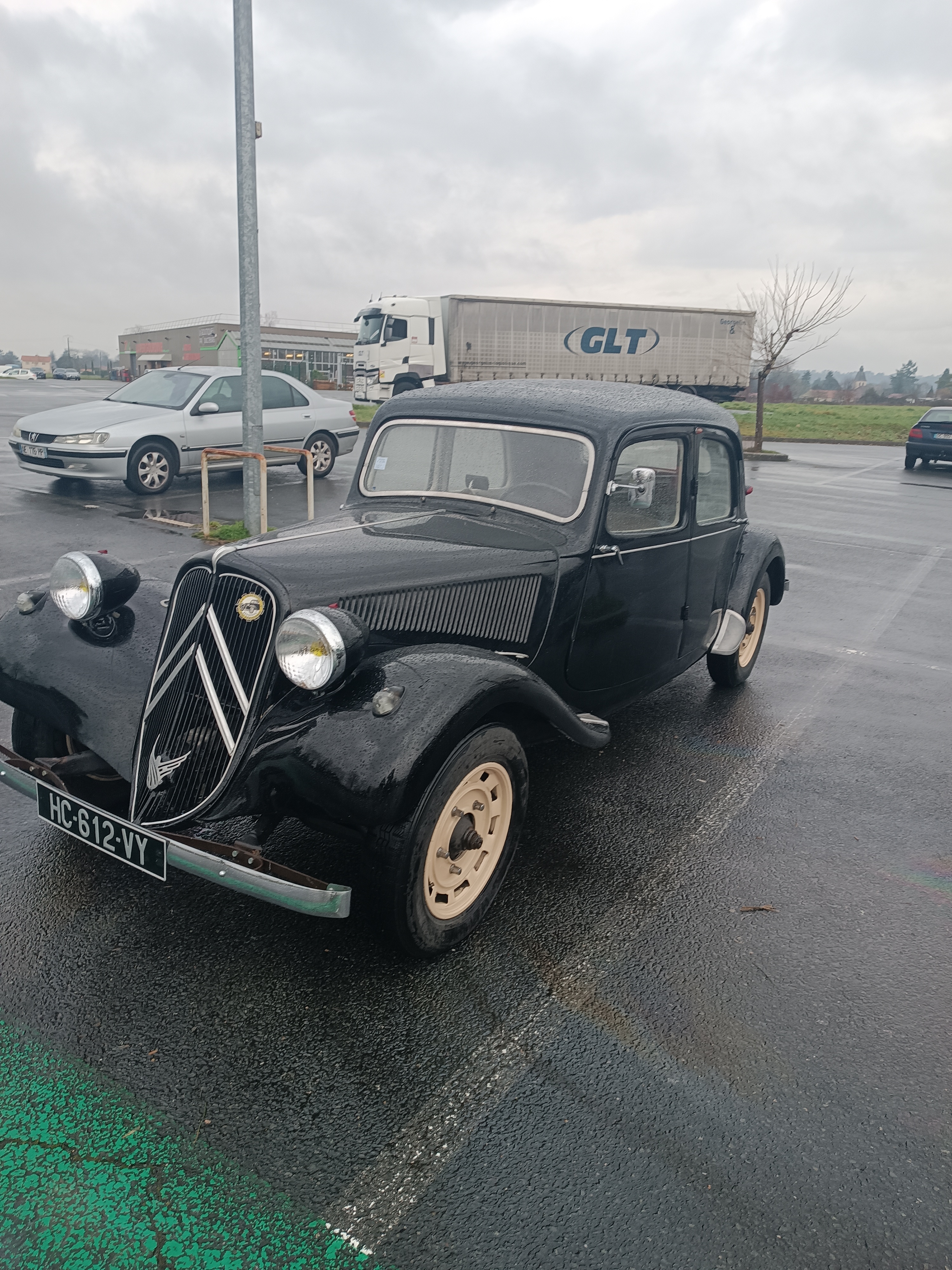

IMG_20260117_153218.jpg [ 3.93 Mio | Vu 481 fois ]

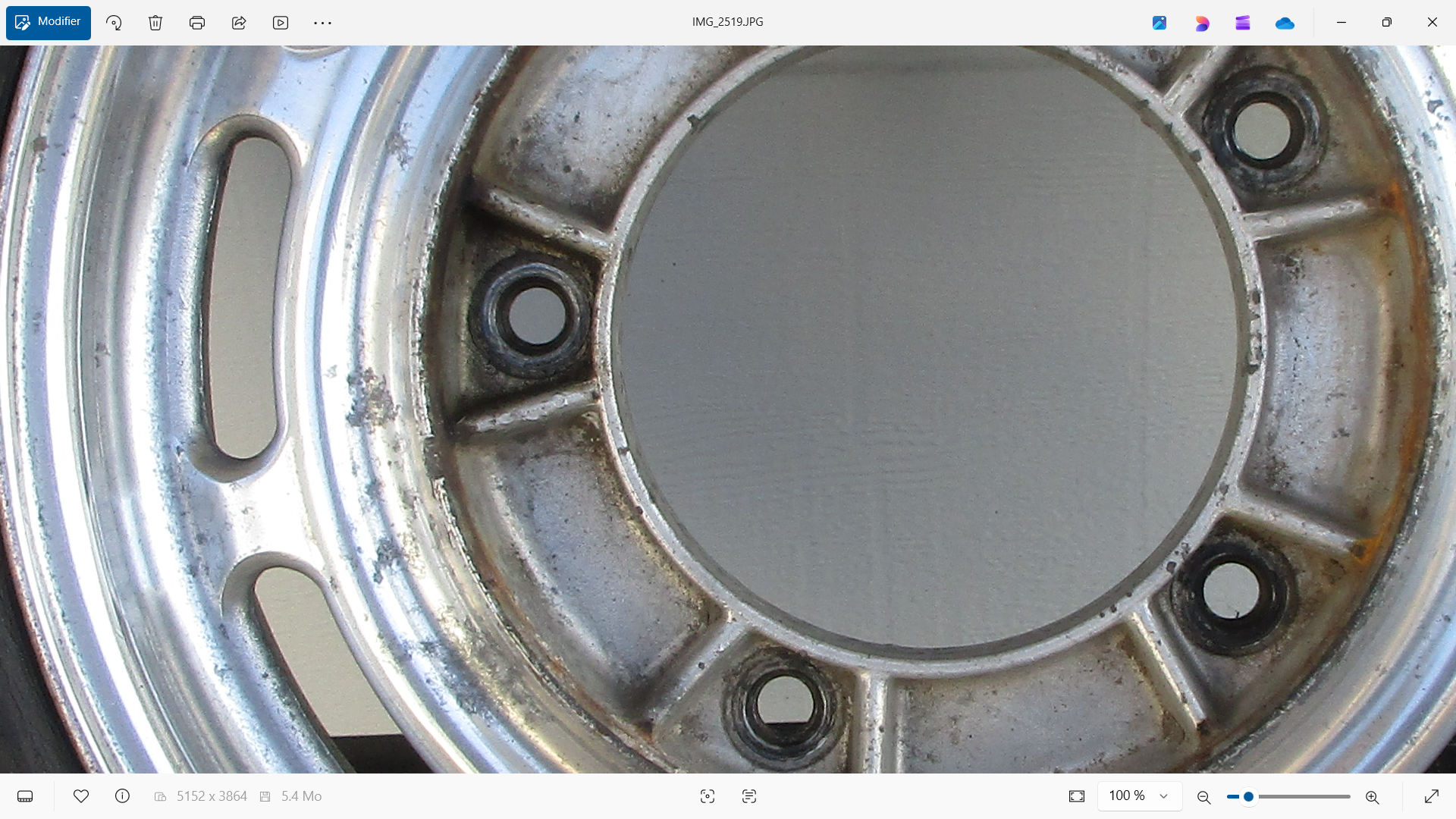

Mon véhicule est en réparation car le jour de l'achat dès mes 30 premiers kilomètres, la roue à voulu prendre son indépendance.... Et comme ce sont des jantes particulière autant vous dire que les frais sont.... Trop élevé pour moi (sans compter les vis fe tambour mort, la jante à refaire du fais des trous rogné pas les vis, des écrou qui ce sont envolé, pneu usé de son côté donc je vais devoir changer les deux, mains d'oeuvres des réparations et hôtel sur place).

Pour la roue, c'est pas génial, il y a toujours des gâche-métier qui sévissent.
Apparemment il s'agit d'une jante alu "Speed" Il faut monter les mêmes écrous que pour les roues "Pilote" et serrer au couple de 55 Nm
Prêter attention, il y a deux longueurs de goujons sur les Traction ! La prise doit être suffisante.

Pour la photo des goujons, je n'avais jamai vu ceux la ! Conique+ rondelle.
Merci pour l'info c'est intéressant. Je ne les aient pas trouvés chez Renel ou le site de rackatrack (excusez mon écriture)
Mon mécanicien attend les nouveaux goujon, car ceux commandé de base n'étaient pas prévu pour ma jante. (Je ne lui avais pas précisé, il à commandé avant même que mon véhicule arrive chez lui pour gagner du temps... Une bourde de plus de ma part).

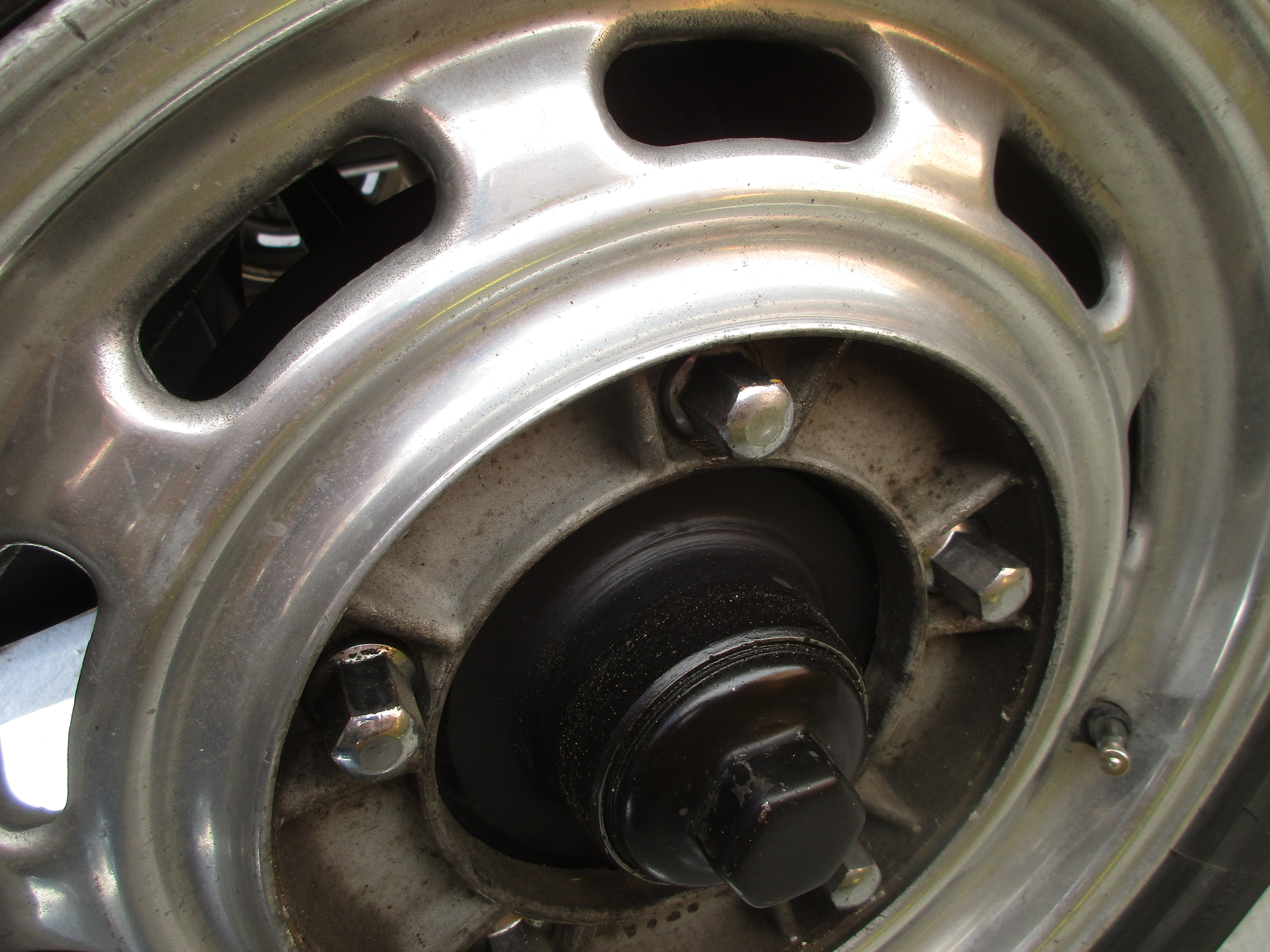

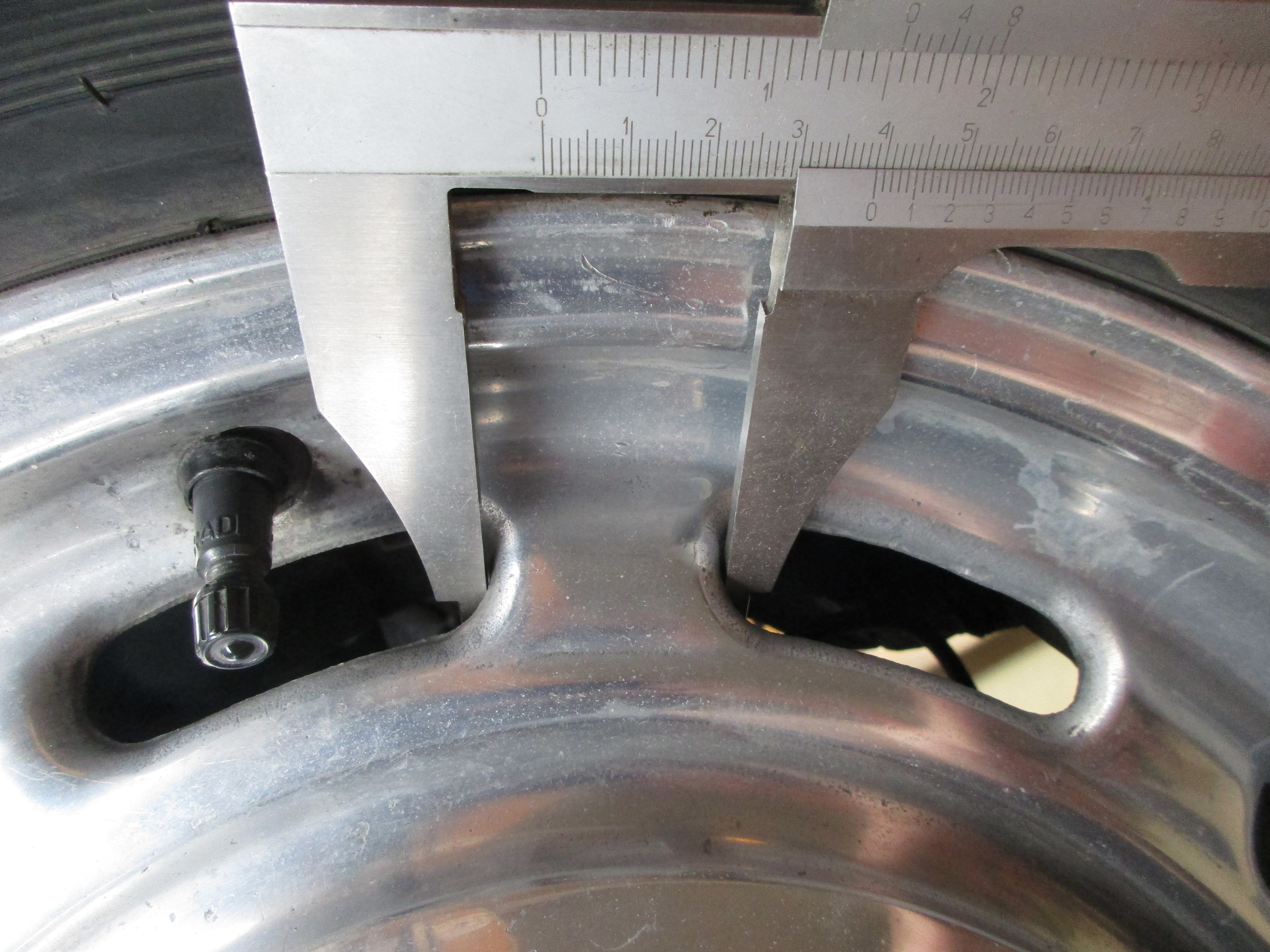

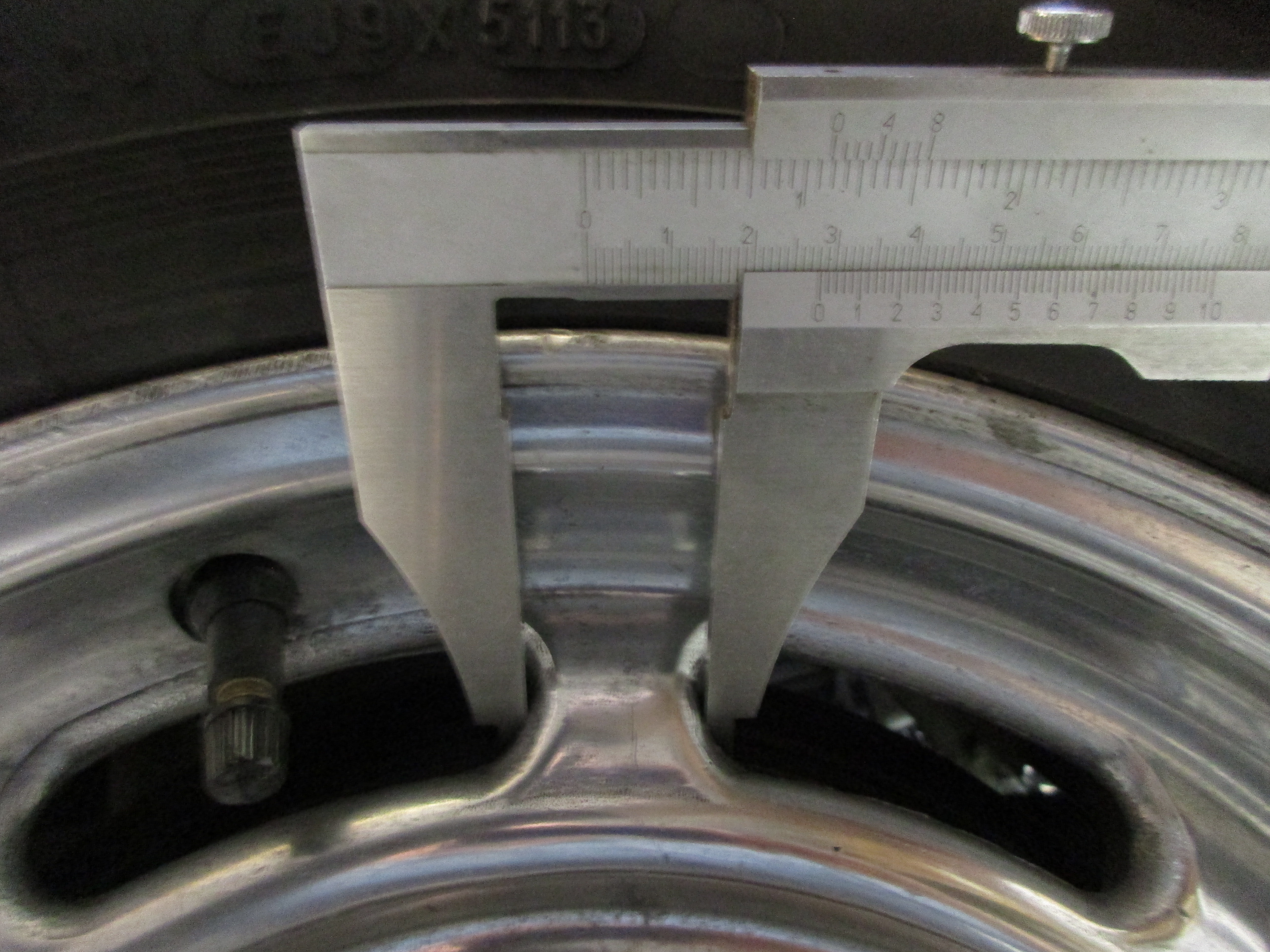

Pour les jantes, on ne sait pas différencier une jante Speed d'une " sœur " RAF quasiment identique, et comme je le disais sur FB, c'est certainement une question de largeur de rayons.
Pour les écrous de roues à utiliser pour fixer les jantes Speed sur des tambours fonte d'après-guerre, outre ceux prévus pour les jantes Pilote en bronze, les écrous borgne des jantes type Renault de R18 conviennent parfaitement, et toi qui a des réticences sur les compatibilités entre métaux, il n'y aucun problème, puisqu'ils sont en acier comme les goujons.
Il vaut mieux d'ailleurs si on suit ton raisonnement monter des écrous acier de R18 avec des goujons acier pour des jantes alu que de rajouter un métal supplémentaire comme le bronze des écrous Pilote.
Les écrous type R18 sont configurés de manière identique aux écrous Pilote, une embase plane et une partie conique pour le centrage.
La longueur des goujons des tambours fonte des T.A. d'après-guerre est suffisante pour monter des jantes alu Speed, aucun problème, ce qui n'est pas forcément le cas pours les tambours d'avant-guerre.
Je roule en T.A. équipée de jantes Speed ( pour faire simple ) depuis 50 ans et 150000 Kms cumulés sur deux voitures sans aucun problème, ce sont les plus légères de toutes les jantes montées sur T.A. même comparées aux jantes Pilote, avec une masse en mouvement ( rotation ) bien inférieure aux jantes tôle ce qui est appréciable.

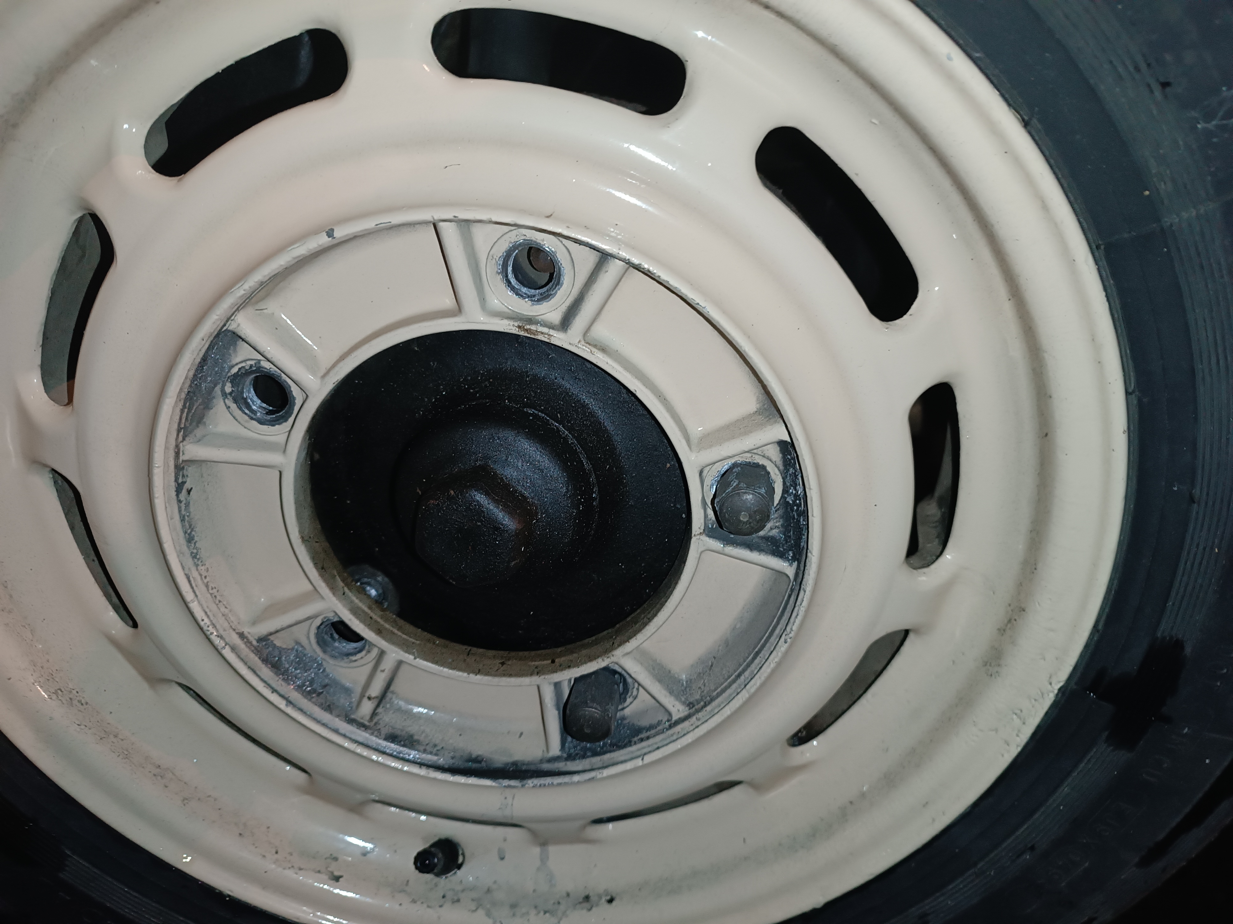

Ci-dessous les deux types de jantes " Speed " avec deux largeurs de rayons différentes montées sur ma 11 de 28 et 39 mm, on ne sait pas si elles sont de marques différentes.
En dessous la photo publiée sur FB qui montre le type d'écrou borgne type R18 compatible pour monter ce type de jante.

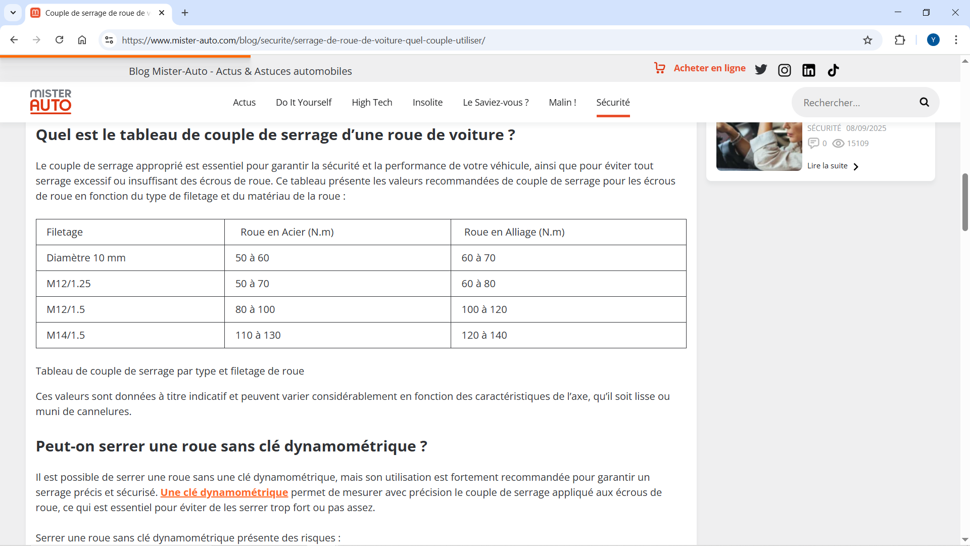

Si l'on serre les roues à 100 Nm on risque de déformer les tambours et de créer des vibrations au freinage.
Ce couple, valable pour les véhicules modernes ne doit pas être appliqué sur des tambours de Traction.
J'ai plusieurs Tractions, équipées pour l'une de roues Stop, l'autre de Pilote et la troisième de jantes alu Roux.
Toutes sont serrées à 55 Nm avec plus de 100.000 km parcourus, je n'ai jamais eu le moindre problème sur aucune des trois.
Par contre celui qui a monté des écrous coniques sans appui sur des jantes alu sans inserts est un sinistre idiot.
Là encore les écrous qui se sont fait la malle sont prévus pour des jantes alu modernes avec inserts acier au niveau des trous de fixation.
Cela démontre bien que la plupart des garagistes actuels ne sont plus du tout compétents sur les anciens véhicules. Il faut se tourner vers les rares ateliers dédiés aux anciennes ou s'entourer de gens compétents, clubs ou autres.

Je confirme également serrer les écrous de roues de mes TA depuis toujours à 50 Nm, donc une valeur très proche de celle de Marco, sur 11 et 15 SIX sans le moindre souci depuis plusieurs décennies.
Pour le reste, je partage aussi, certains "professionnels" ne doivent en aucun cas seulement approcher nos anciennes.

J'avais trouvé ce tableau qui me semble censé.
Le couple de serrage tient compte du diamètre et du pas du filetage.
Pour nos T.A. à roues Stop et Pilote avec écrous en bronze, il est évident que la valeur la plus basse est préférable.
J'ai déjà vu des écrous bronze qui avaient été trop serrés, les filets s'arrachaient.
Avec les écrous de R18 pour mes jantes Speed le problème ne se pose pas, ils sont moins fragile, mais ce n'est pas une raison de trop les serrer, donc oui il faut utiliser une clé dynamométrique.

Je ne veut pas être alarmiste, mais vu des précédents, je m'inquiéterais du serrage correct des écrous de fusée avant. C'est un minimum afin d'éviter une éventuelle catastrophe programmée.
Cela peut se faire véhicule au sol.
Déposer les goupilles des écrous de fusée, débloquer et serrer les écrous à 300 Nm, goupiller au prochain trou en continuant le serrage au besoin.
Ne jamais revenir en arrière. Ecrou côté G. pas à droite, écrou côté D pas à gauche.
