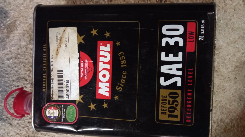

Une vraie beauté, félicitations pour votre achat !
Je verse cette huile dans le moteur et celle-ci dans la boîte de vitesses.
Je la conduis depuis quatre ans et elle est satisfaite de ces huiles.
Le reste est conforme à ce qu'a écrit Dominique.
