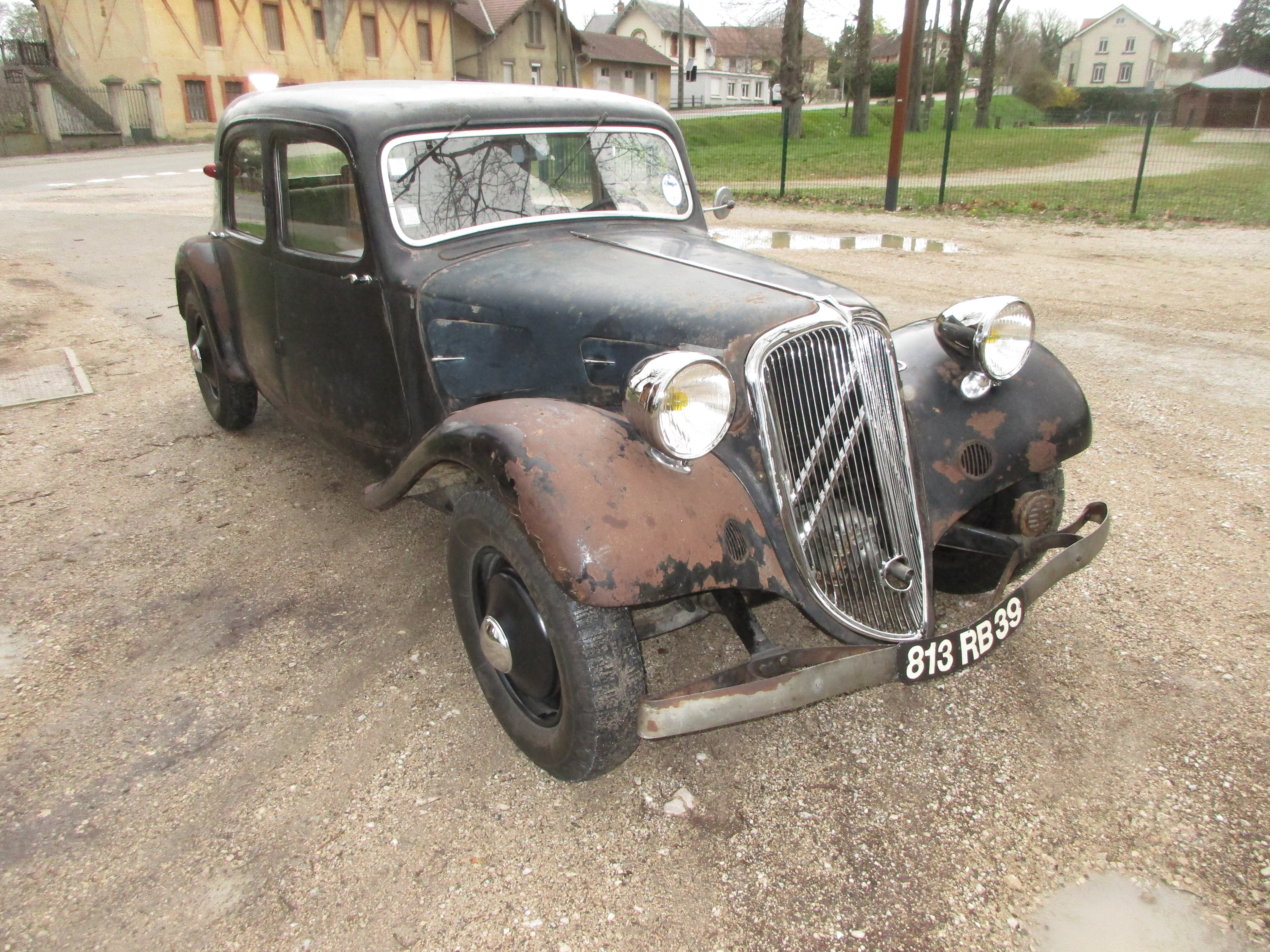

Lecot, a fait 1000 bornes par jour d'une traite pendant un an pour accomplir son fameux raid, avec une Trac 11AL de 1935 à peine améliorée, utilisant juste des équipements de qualité.
IMG_4805.JPG [ 6.88 Mio | Vu 1340 fois ]
