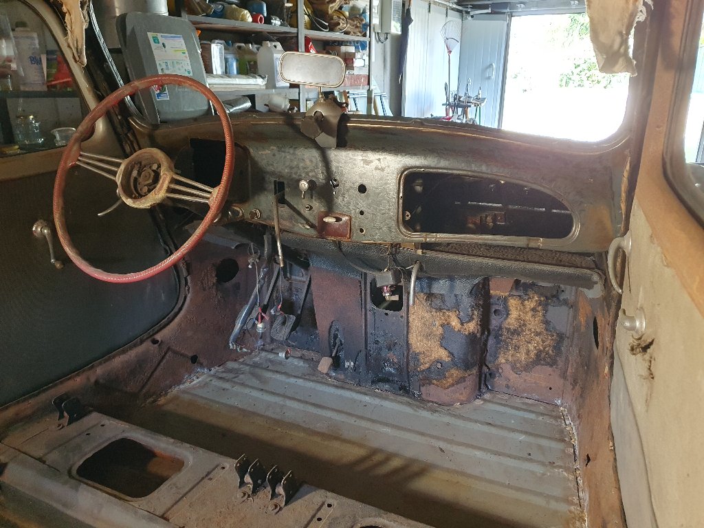

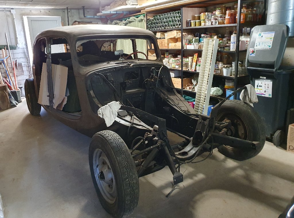

j'habite en Ille-et-Vilaine et je viens de rejoindre le la section Bretagne du club TU.
Après mes débuts dans une usine Citroen et près de 40 ans dans l'automobile, je me suis dit qu'il était plus que temps de réaliser un rêve de gosse et m'offrir celle qui m'a tant fait rêver.
L'heureuse élue est une 11C de 1954 qui a perdu sa fraicheur d'origine mais qui est saine, et je me suis promis de lui redonner une deuxième jeunesse.
Le chantier est vaste, mécanique, carrosserie, peinture, électricité, sellerie...
et je me suis donné pour objectif de la faire rouler d'ici 2 ans.
Souhaitez moi bonne chance,
et à bientôt pour de futurs échanges sur le forum, car je ne manquerai pas de solliciter vos compétences pour m'assister dans cette aventure.
Cordialement,
Didier

Digemer Mat Didier. Bienvenue dans la TU BZH.
Vaste chantier a réaliser, mais quel plaisir quand ta 11 sera opérationnelle pour les premiers tours de roue.
Certains tractionnistes bretons te seront de bon conseil, il y en a même quelques uns qui possèdent des 11 C.
Dommage que ton auto ne puisse être terminée pour les cérémonies prévues à Charade l'an prochain !
Bon courage, et peut être à bientôt.
Gwenran 56

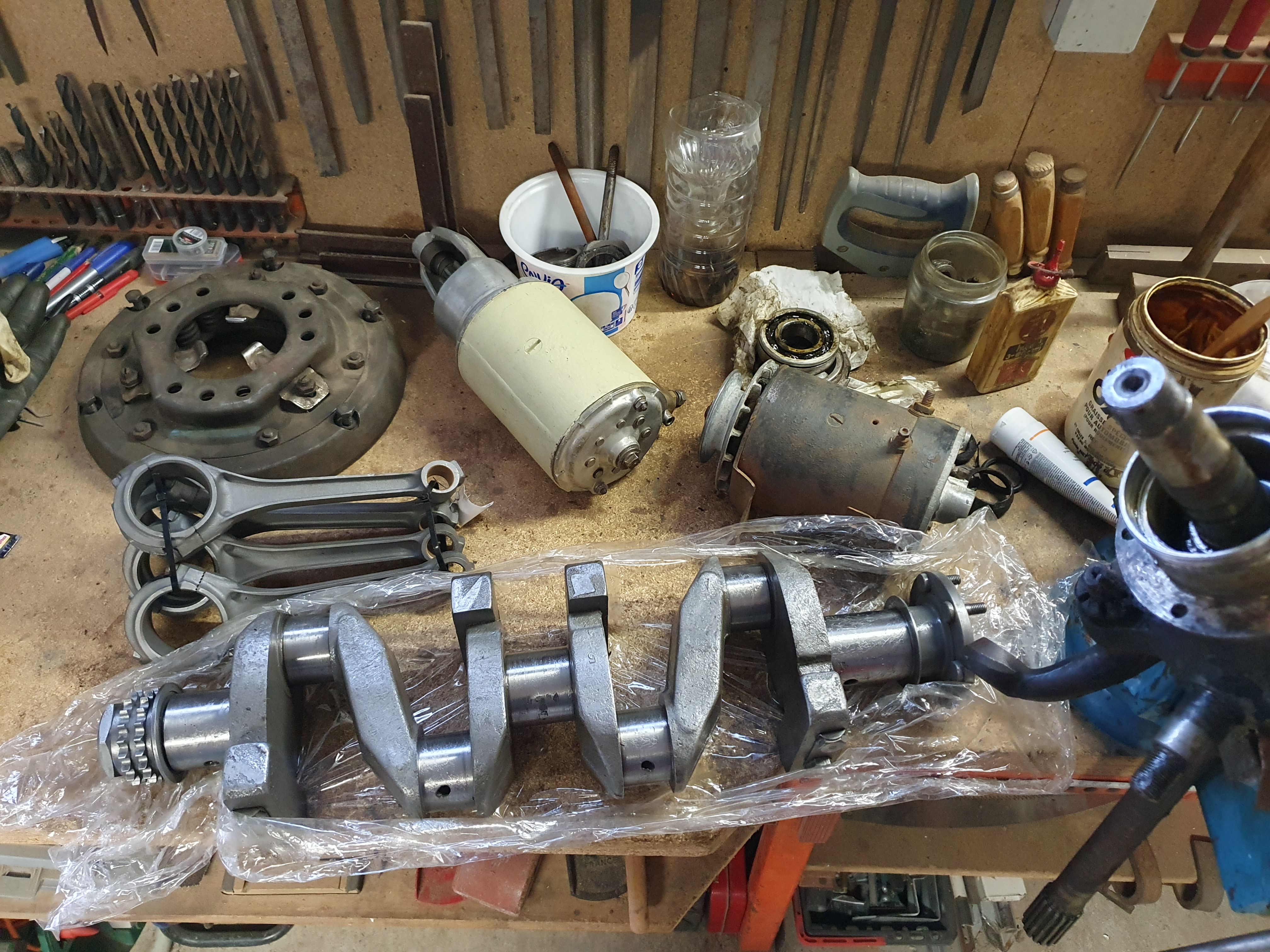

Bon courage pour cette restauration
Un bon point : des bielles à coussinets !
 Sujet du message: Re: La 11C de Didier
MessagePosté: Sam 01 Juil, 2023- 12:20
Messages: 1193
J´espere qu´il eu l´idee de les numeroter au demontage .

Je repère systématiquement et je photographie tout ce que je démonte pour ne pas me retrouver avec une autre voiture à l'arrivée :)

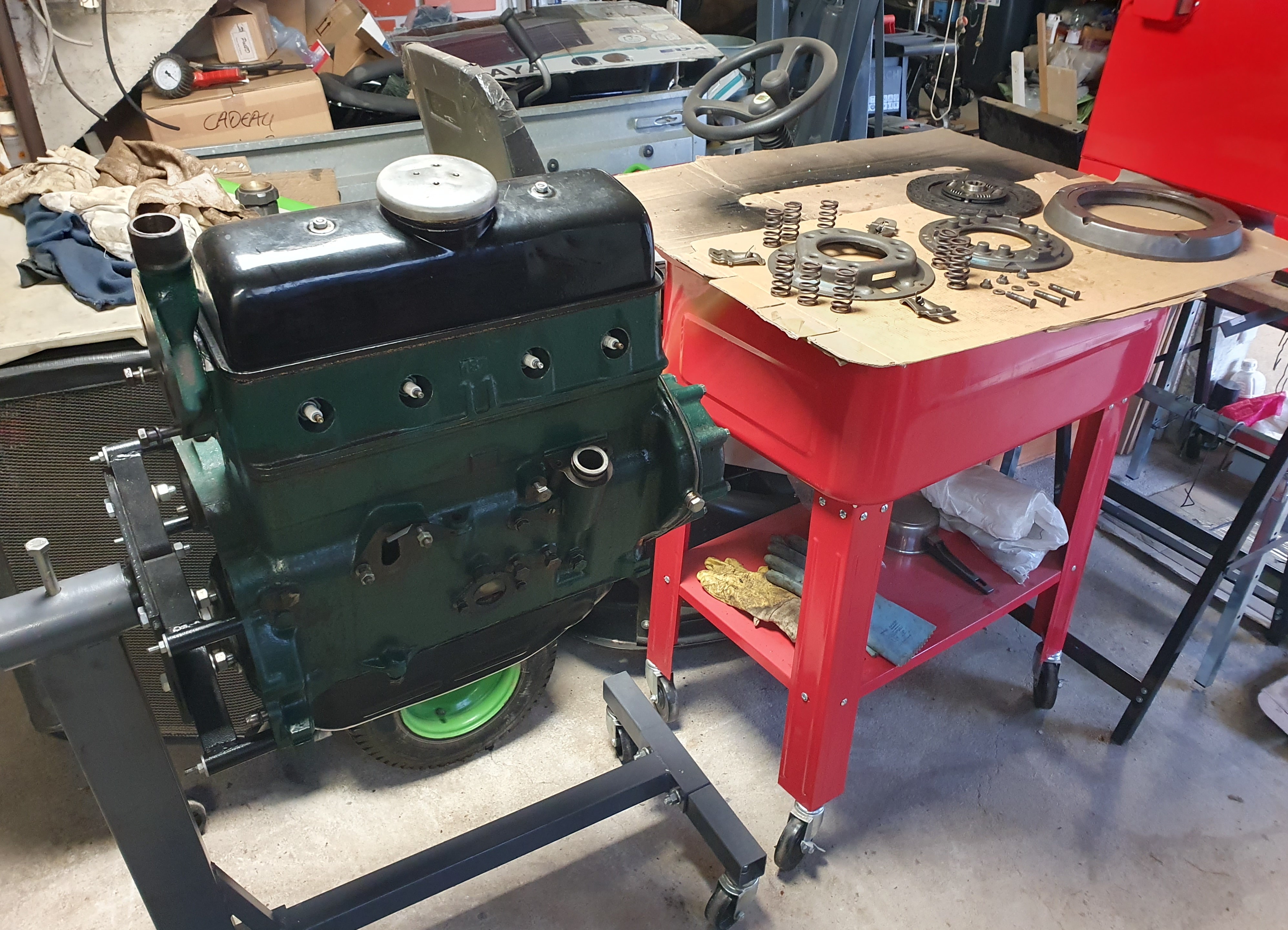

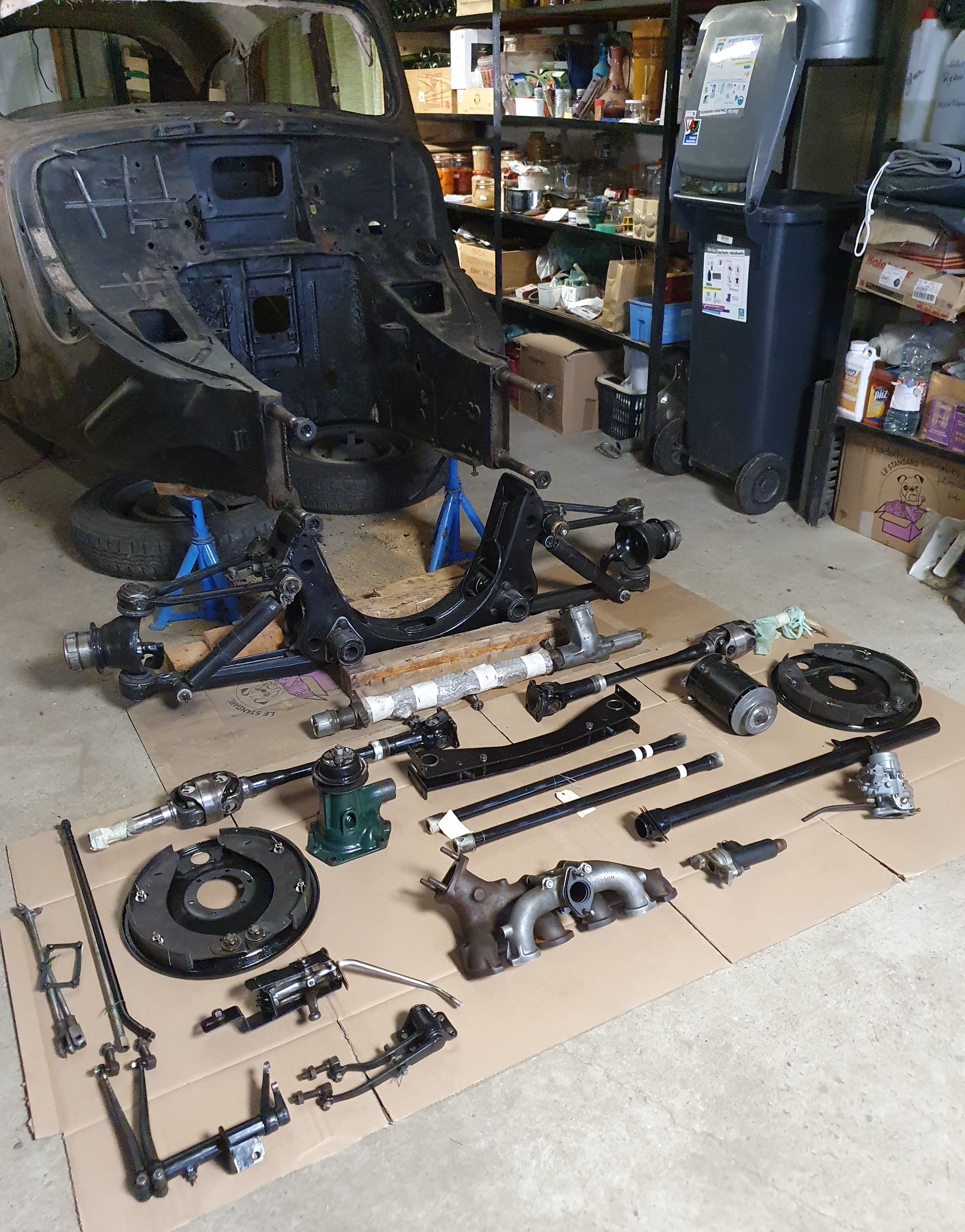

depuis la présentation de ma 11C, il s'est passé pas mal de choses et j'ai bien avancé sur la restauration mécanique,
à commencer par le moteur dont j'ai changé le vilebrequin et l'embiellage ainsi que la chaîne de distribution.
Le train AV a été entièrement restauré et j'ai refait les transmissions (3 croisillons changés).
J'ai aussi rénové des petits organes mécaniques et électriques : dynamo, carburateur, pompe à eau, maître-cylindre, tringlerie vitesses...
Je commence la nouvelle année par l'embrayage qui est en cours puis j'attaquerai le train AR avant de me pencher sur la caisse.
J'en profite pour souhaiter à tous une bonne année 2024, et à bientôt j'espère pour de nouvelles rencontres autour de notre passion commune
Cordialement,
Didier

Bon courage pour cette rénovation qui semble avancer à grands pas !

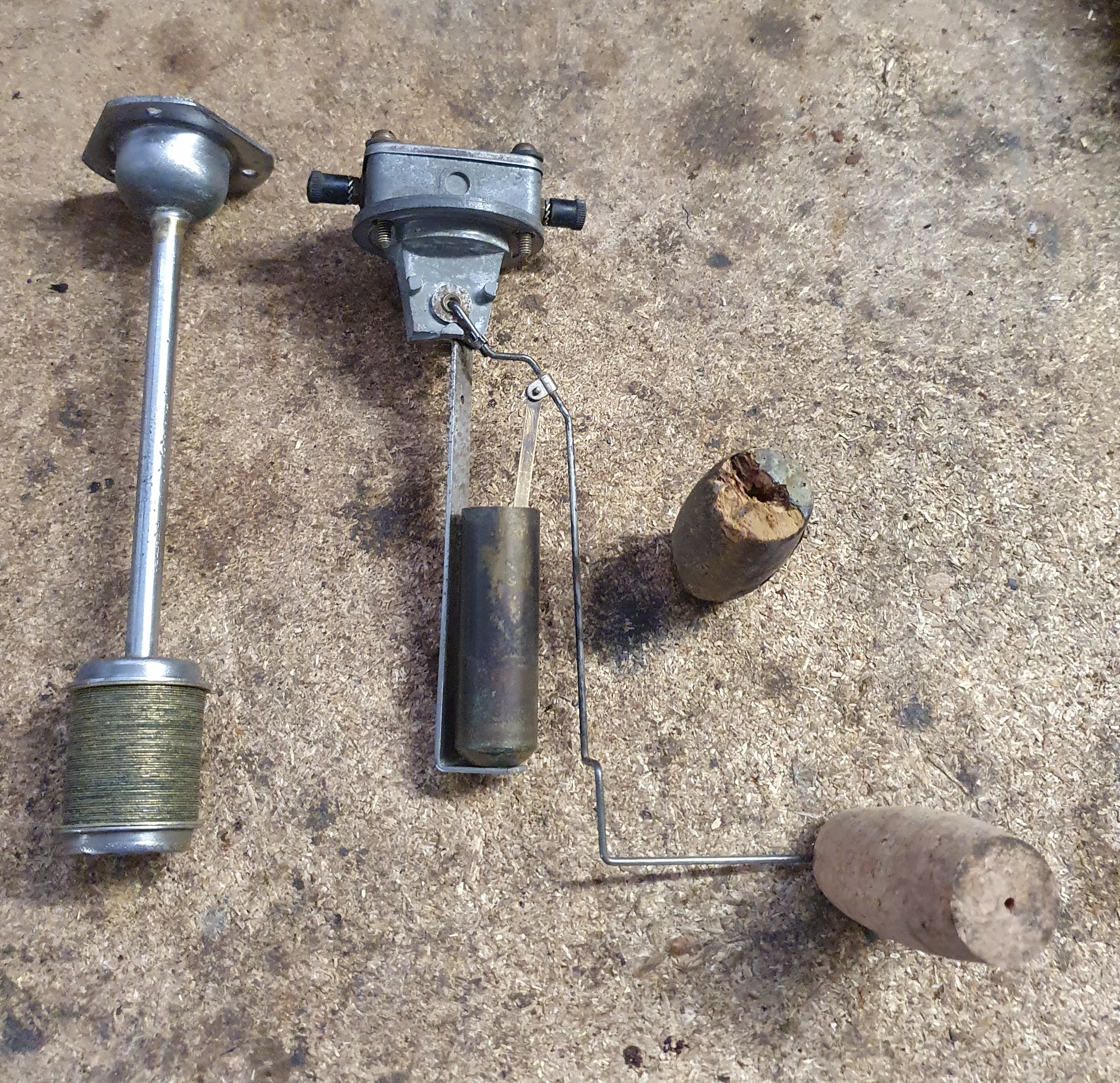

Merci Bertrand,
c'est un chantier de longue haleine, heureusement que tu es bien épaulé.
Beaucoup de tes photos vont m'être utiles et j'espère en discuter de vive voix un de ces jours.
Didier
PS: photo de mon travail du jour.
