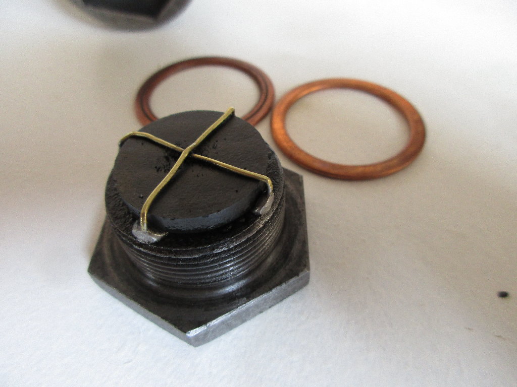

Pour ce qui est du filtre, perso je préfère un bouchon de vidange équipé d'un aimant, solution simple, efficace, rapide, invisible, et pas chère.
Exemple sur un bouchon ( 40 sur plats ) de carter tôle.
Bouchon de vidange.jpg [ 3.31 Mio | Vu 1204 fois ]

Effectivement l’aimant puissant est la solution que j’ai adopté avec les avantages mentionnés.

interessant, il faudra que je fasse pareil sur ma 11b

Je connaissais le principe avec un carter alu de 11 D
Mais ton aimant puissant, sur un carter tôle, il n'aimante pas tout le carter ?
Il faudrait qu'il soit isolé du bouchon pour ne pas communiquer le magnétisme.

le filtre à huile est tout a fait possible sur une 11; j'ai tous les plans et le materiel pour ça mais ça n'engage que moi pour ne pas entrer dans la polemique de l'origine et du non conforme.
quant a l'aimant comme le dit bien Michel ça risque d'aimanter tout le carter et ne plus concentrer la limaille sur le bouchon.

En plus de 100000 Kms avec un bouchon équipé d'un aimant " normal " je peux vous assurer que le carter tôle n'attire pas la ferraille.
Par contre je l'ai constaté à la vidange, les microparticules de métal se concentrent bien sur l'aimant, c'était surtout valable en période de rodage d'ailleurs, et beaucoup moins par la suite.
Je me suis inspiré des bouchons de vidange des véhicules des années 70-80 qui ont un carter tôle et un bouchon de vidange muni d'un aimant, dont si je ne m'abuse l'aimant n'est pas isolé du bouchon....................
Je confirme, j'avais cela d'origine sur une de mes peugeot (203,403 ou 404?), bien qu'elles ont un filtre à huile!
j'ai envisagé de le faire pour ma 11 quand le l'ai achetée, mais je n'ai pas osé, car je n'ai pas su estimer l'espace disponible entre le haut du bouchon et la pompe à huile.
Mais au vu de ta photo, je vais y repenser.

Alain, tu dois pouvoir mesurer avec un réglet la côte entre la crépine et la surface de contact du bouchon, puis retrancher la hauteur du bouchon.
Cela donnera l'espace disponible.
De toute façon cela passe, dans la configuration de ma photo pour la 11 en Perfo d'après-guerre.
Pour info, cet aimant n'a qu'une seule face ( plus le chant ) qui " colle " à la ferraille, d'où le maintien avec les fils en laiton.
La surface en contact avec le bouchon est neutre, pas besoin d'isoler quoi que se soit.
Je pense que c'est pareil pour tous les aimants, non ?

Je crois y avoir dit que j’avais mis un aimant provenant d'un disque dur d'ordinateur, directement sur le bouchon (pas dans le carter, mais à l’extérieur). Je ne l’ai jamais perdu, même dans les chemins de terre et dans l’herbe haute qui frotte sous le plancher...
Il me semble que le joint cuivre et que les filets bien gras d’huile isolent un peu, pour ne pas transmettre l’aimantation à tout le carter ?
