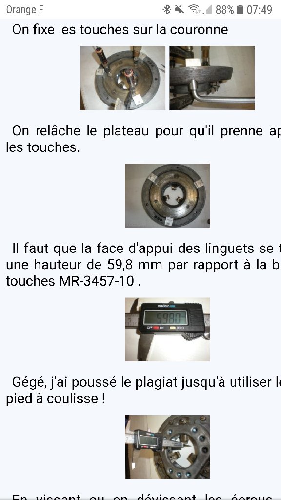

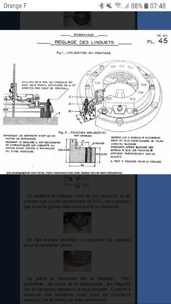

Les réglages à la cale, tu les as fait qu’une seule fois ? Ou tu as ensuite contraint-relâché le mécanisme et controlé le réglage, etc jusqu’à ce que tu n’y reviennes plus ?
 Sujet du message: Re: Pédale embrayage très dur
MessagePosté: Mar 26 Avr, 2022- 19:45
Messages: 268
Screenshot_20211115-074805_Chrome.jpg [ 589.51 Kio | Vu 1219 fois ]
Réglage des linguet environ 8 fois a la cale jauge de profondeur comprimé relâché...jusqu'à valeur donné dans la revue technique
Screenshot_20211115-074928_Chrome.jpg [ 472.58 Kio | Vu 1169 fois ]

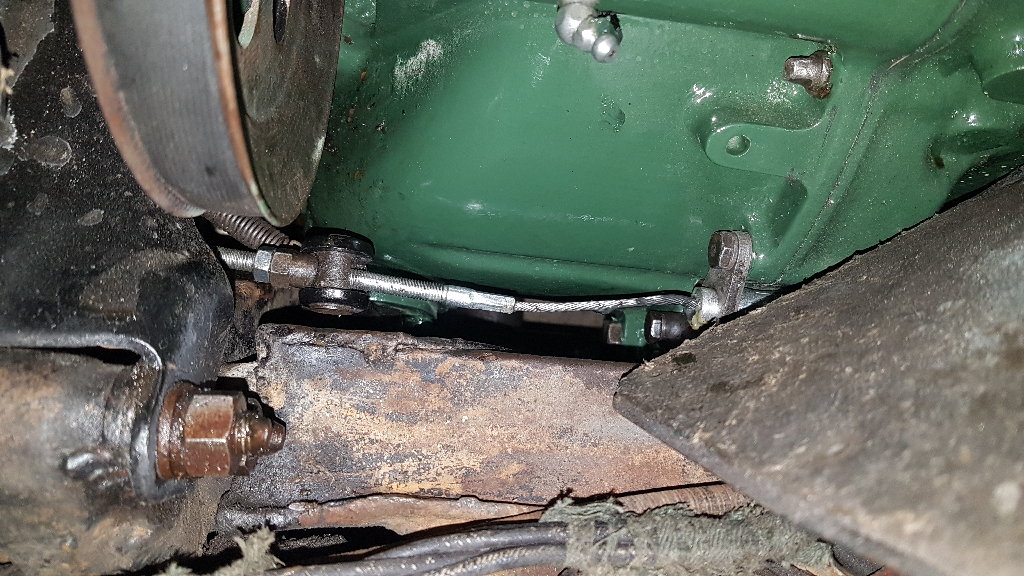

Deux points à vérifier quand même:
1° Le levier de débrayage sur le côté de la cloche d'embrayage est monté dans le bon sens ? Si inversé, la commande est plus dure.
2° Tu as vérifié la commande de déblocage de passage des vitesses ? Parfois, ça grippe à ce niveau.

20220426_202542.jpg [ 3.78 Mio | Vu 1210 fois ]
Le levier verrouillage ok . Par contre levier axe de fourchettes possible que ce soit la ...comment voir le bon sens ?

a priori le levier est dans le bon sens, par contre le peu qu'on voit du cable semble etre un peu lache; je te suggere de relacher un peu la contrainte de la gaine

visuellement on a l'impression que la gaine et la fourchette de commande ne sont pas bien alignés...
