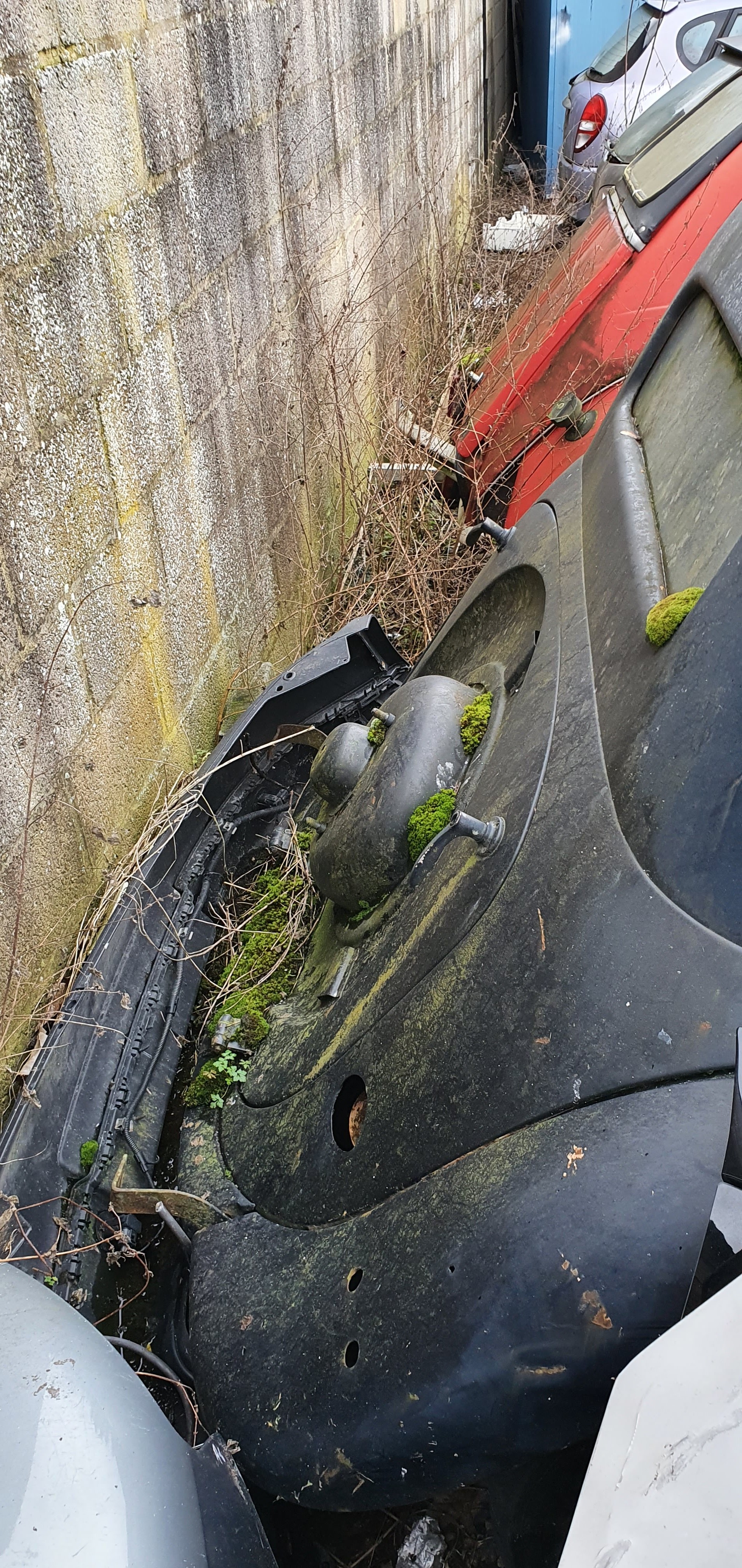

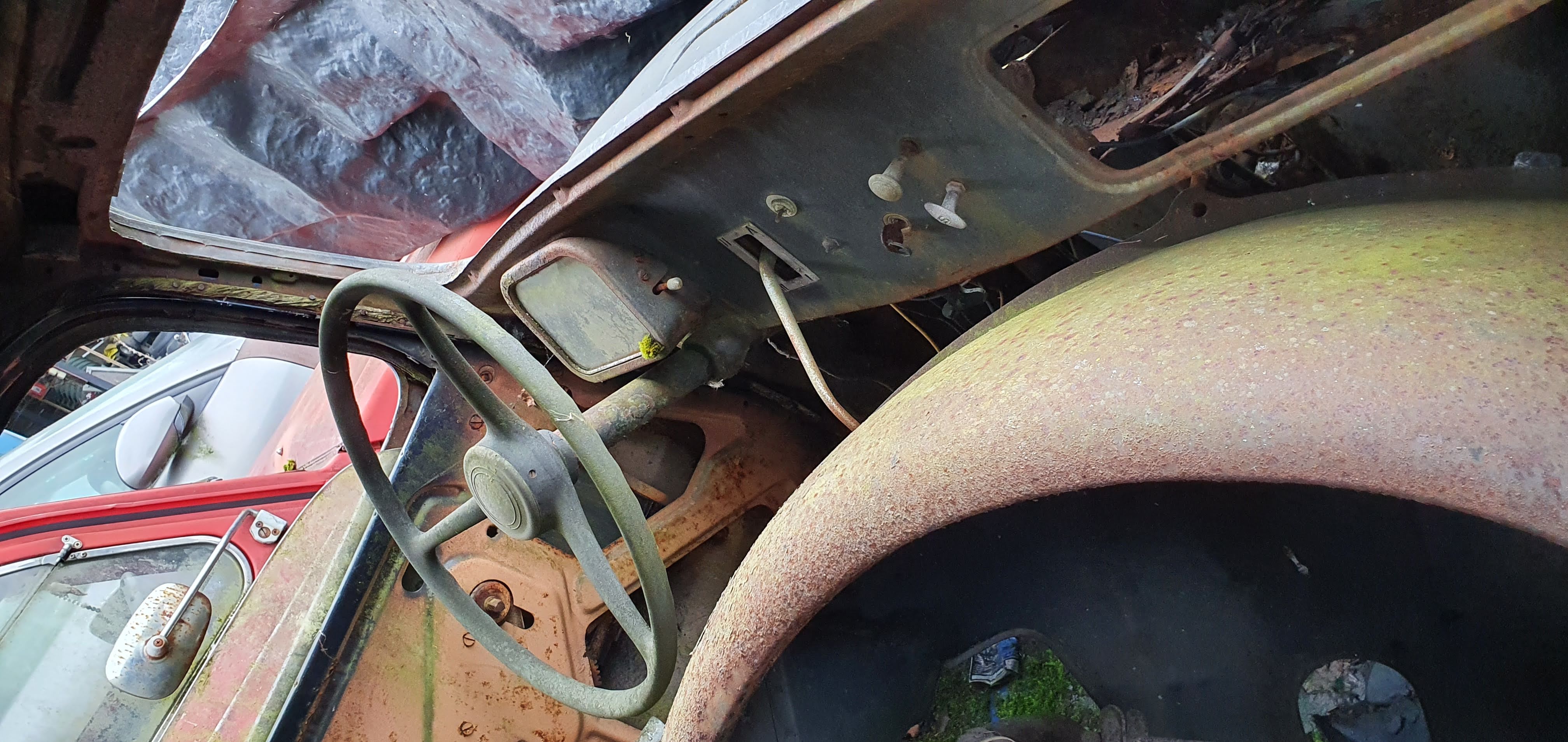

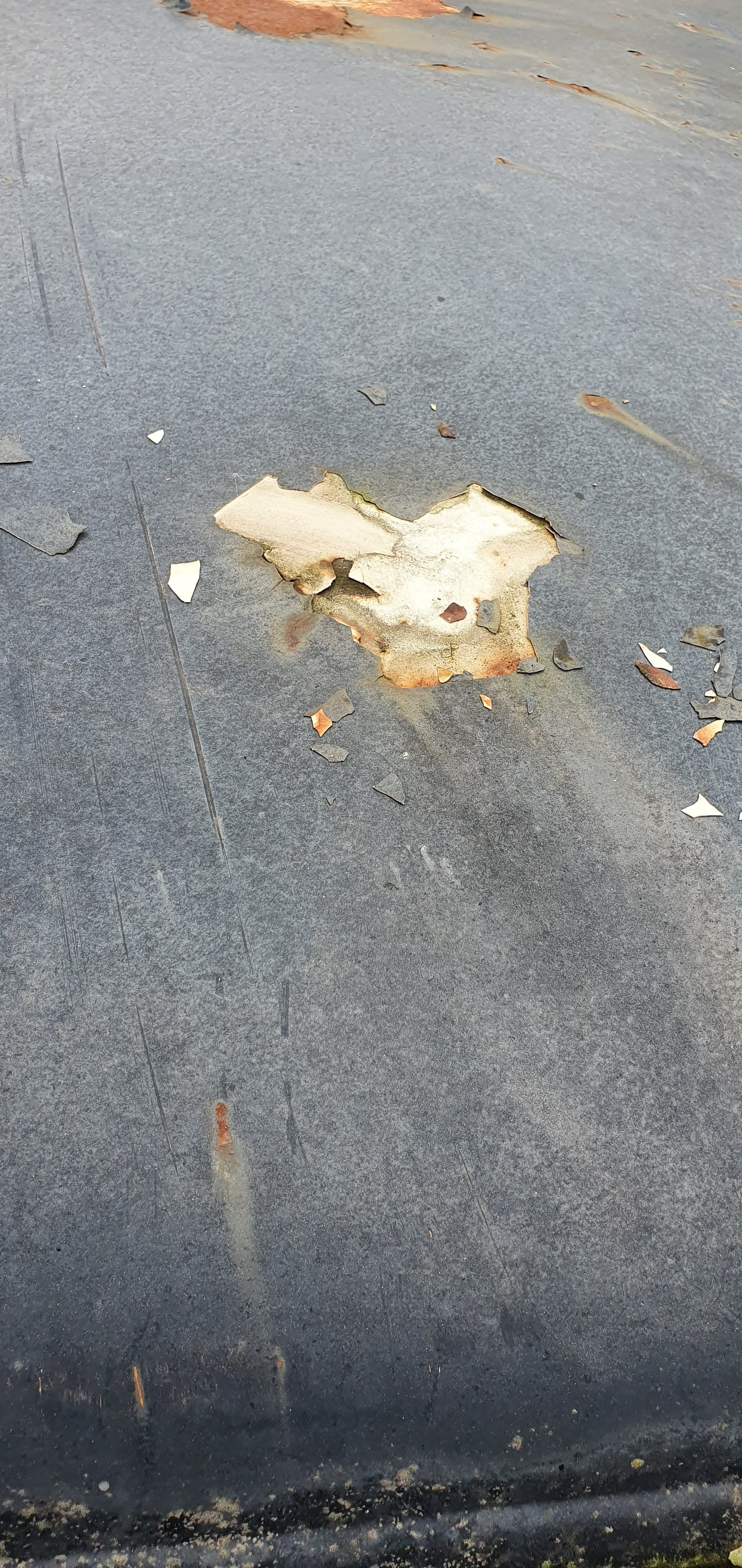

Bonjour, après avoir pu me rendre à nouveau à l'endroit ou la traction se trouve, voici quelques photos supplémentaires, et je ne parviens pas à avoir des informations sur les tractions belges...
20211228_133453.jpg [ 2.09 Mio | Vu 996 fois ]
20220131_115138.jpg [ 2.33 Mio | Vu 1033 fois ]
20220131_115208.jpg [ 845.77 Kio | Vu 1058 fois ]
Commentaire: Couche de peinture visible sur le toit...

Il semble qu'elle soit bien malade, une photo des dessous serait plus parlante. Le plancher est masqué par une aile de 2CV au travers de laquelle on devine du vert ...
Si elle n'a plus de fond, le jeu n'en vaudra pas la chandelle. Elle sera bonne pour faire de la "pièce"
