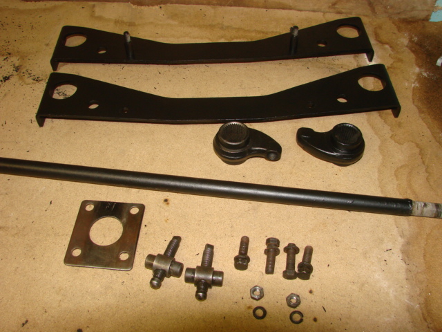

Je viens d'acheter une 11B de 1957 à restaurer, presque complète, et saine
Je l'ai complétement démonté

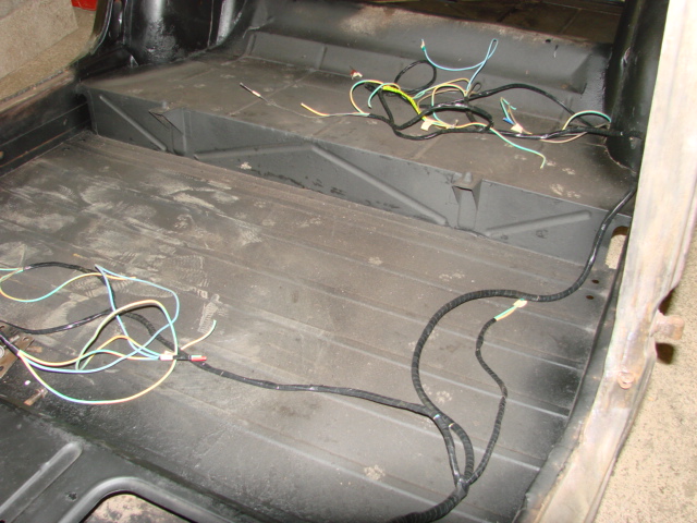

DSC04180.JPG [ 140.16 Kio | Vu 10751 fois ]
et commencé à travailler sur la caisse

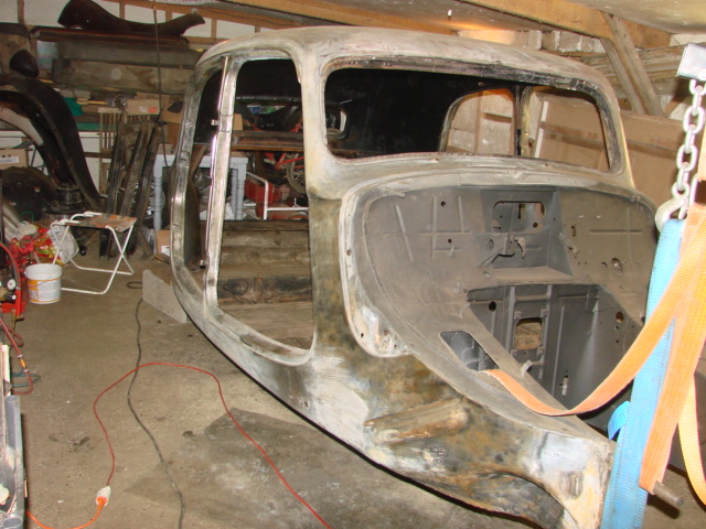

DSC04242.JPG [ 154.38 Kio | Vu 10766 fois ]
DSC04248.JPG [ 151.45 Kio | Vu 10763 fois ]

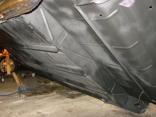

sur quelques pièces
DSC04253.JPG [ 153.46 Kio | Vu 10778 fois ]
Je viens de m'inscrire à la Traction Universelle et suis déjà sur un autre forum.
Je pense avoir des questions à vous poser pour mener à bien ma restauration

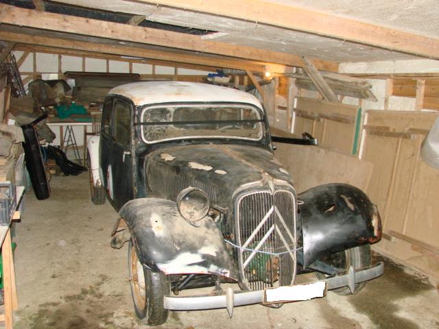

Voici une photo lors de l'arrivée de la voiture début décembre
DSC03906A.jpg [ 63.82 Kio | Vu 10628 fois ]

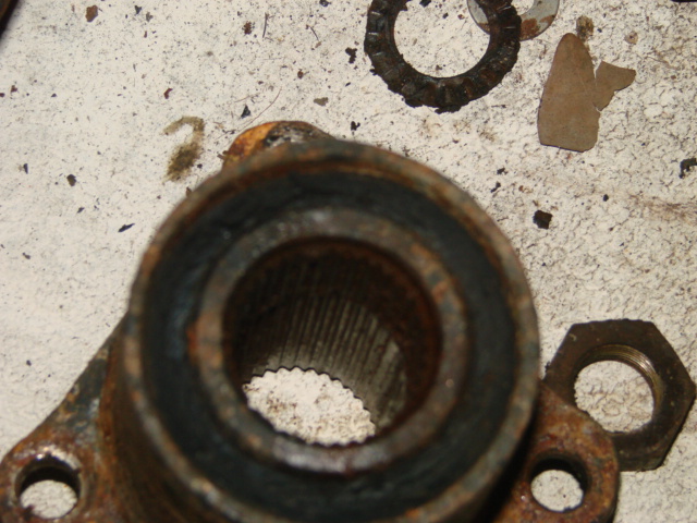

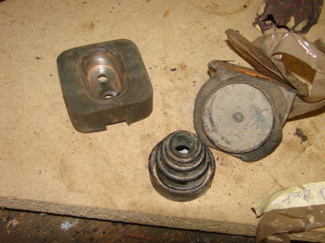

Et ma 1ère question :
Comment savoir si les support moteurs sont à changer ?
DSC04259.JPG [ 153.82 Kio | Vu 10594 fois ]
Pour info , à quoi sert la roudelle caoutchouc entre le support moteur acier hélicoidal et la fixation sur chassis ? Cette rondelle est à changer.

effectivement il y a un peu de carrosserie à prévoir :)
Pour ce qui concerne la rondelle caoutchouc, je pense qu'elle est là pour éliminer tout bruit de frottement tout en permettant à la coupelle de se déplacer dans le trou oblong fixé sur le support soudé à la coque. Mais bon ce n'est qu’une interprétation.
 Sujet du message: Re: Présentation
MessagePosté: Ven 01 Fév, 2013- 11:01
Pour info , à quoi sert la rondelle caoutchouc entre le support moteur acier hélicoïdal et la fixation sur châssis ? Cette rondelle est à changer.
Les ressorts latéraux de ce modèle, s'ils sont d'origine sont tarés plus forts que les modèles précédents. Il faut au montage ajouter un poids d'environ 20kg sur l'arrière pour centrer le silentbloc arrière au moyen des écrous de réglage latéraux.(voir le MR.... ou plutôt la RTA pour celle-ci)
Quant à la qualité du silentbloc arrière, veiller à contrôler sa souplesse. Attention à certaines refabs trop dures qui engendrent des vibrations désagréables dans la caisse.
NB : il n'est pas exclu que le silentbloc d'origine soit meilleur encore que les refabs actuelles.

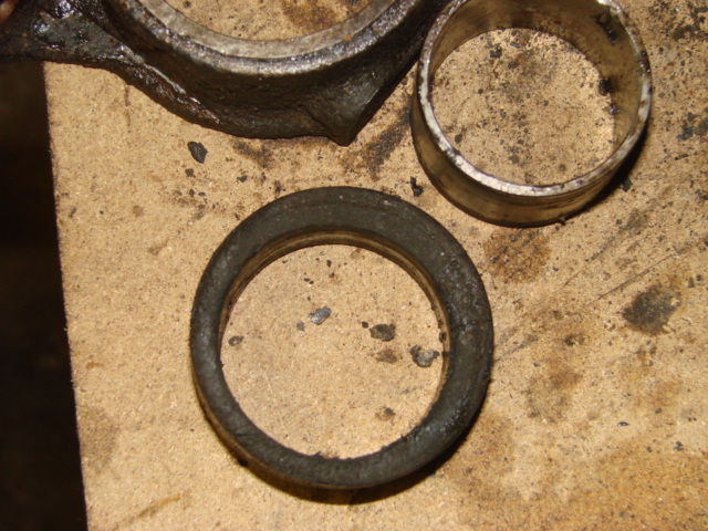

Bonsoir
Mes silentblocs de barres de tortions AV et AR sont à changer, le caoutchouc est en mauvais état, et la bague centrale est désaxée. Je vais à Rétromobile, pour vous il faut que je cherche dans la bourse des pièces détachées en occasion ou bien chez les pros qui font des refabrications ?
DSC04283.JPG [ 152.41 Kio | Vu 10479 fois ]
DSC04282.JPG [ 140.05 Kio | Vu 10485 fois ]

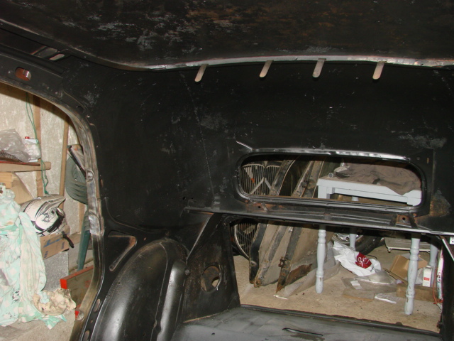

Et une p'tite dernière de l'intérieure
DSC04285.JPG [ 142.93 Kio | Vu 10448 fois ]
