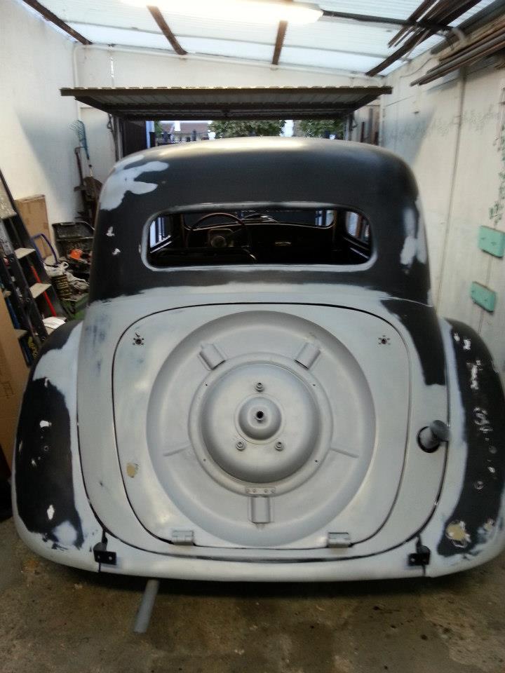

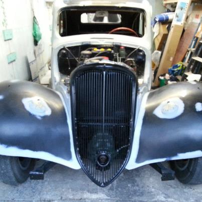

Je me présente Christophe, 33 ans. Je viens d'acquerir une traction de 1938 11 BL. Je fais de la reconstitution de seconde guerre mondiale. J'ai déjà restauré un side car allemand et mon souhait était d'avoir une voiture. La traction était la mieux placée à mes yeux, et aussi parce que les pièces sont relativement facile à trouver. Celle que je viens de trouver, à déja eu un premier jet de restauration, traitement anti rouille, exterieur restant à peindre, interieur à faire avec un moteur tournant dans son jus.
J'ai une multitude de question à vous poser mais je ne vais pas vous bonbarder aujourd'hui. La premiere sera de savoir quelles huiles pour ce moteur. On m'a conseillé de la 20w60 monograde, car il ne faut pas de détergent, afin de ne pas abimer ce moteur, qui ne contient pas de coussinets tradionnels.

Beau modèle que cette Légère de 1938, et en plus elle a l'air d'être assez saine.

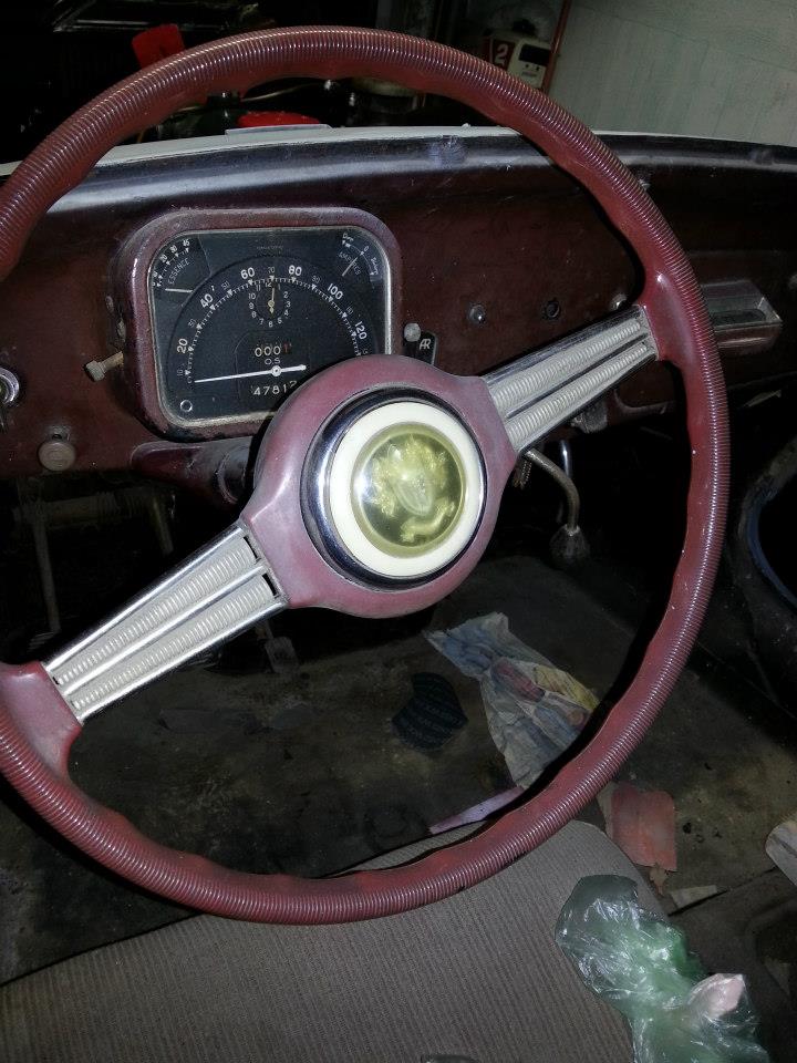

Premiere chose que j'ai faite, c'est de prendre les taux de compression. Et le résultat est le suivant: cylindres 1.3.4 à 7.5 bar et le 2 a 8 bars. Je trouve cela plus que correct. Le compteur indique 47000 km, mais avec un tours ou deux en plus ??? .

Il se peut fortement que ta traction ne totalise que 47000kms d'origine .. Nos anciens roulaient beaucoup moins que nous aujourd'hui! (Sauf docteurs, représentants ..Par contre on prenait beaucoup les transports en commun , des petits trains parcouraient nos campagnes.. :)

Félicitation pour cet achat, la préparation de la carrosserie semble avoir été faite très correctement à première vue. As tu déjà une idée de la voiture terminée ? en couleur "d'origine" ou militarisée ?

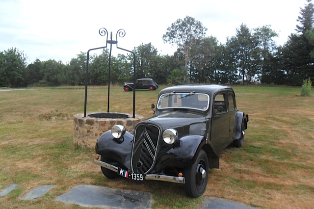

Bonjour tracbar59,
bravo pour ton choix; la légère est superbe.
Nous avons un point commun : je m'intéresse depuis de nombreuses années à l'histoire de la Traction en situation militaire. Je mets la dernière main à un ouvrage co-écrit avec François Vauvillier qui sortira en fin d'année 2012. 250 photos pour la plupart inédites. Cela devrait te plaire !.
De mon coté je roule en légère 1939 en livrée de la commande militaire Armée Française 1938-40.
à bientôt sur les routes et à ta dispo pour partager des infos.
contactes moi par MP
salutractions amicales
