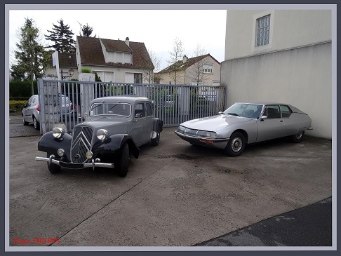

Après ces quelques mois d'expérience, j'ai une question qui me "démange" de soumettre aux pros et puristes de la Traction.
Devant le "puissant éclairage jaune" de mes deux Cibié 348 et mon klaxon bien faiblard, je me suis dit que peut-être, l'ajout de deux phares additionnels me permettrait de rouler la nuit. Je trouve aussi que sur le plan esthétique, avec deux petits klaxons qui pourraient, en plus, servir si nécessaire, ce ne serait pas mal.
Maintenant, pour faire simple, tous vos conseils et toutes vos observations voire critiques seraient les bienvenus sachant que c'est une 11B 1951, en 6 volts.
Amicalement,
André
TU-Avant 11-B-1951.jpg [ 121.85 Kio | Vu 9165 fois ]
 Sujet du message: Re: Et un nouveau de plus !
MessagePosté: Lun 03 Avr, 2017- 16:39
Plus tu rajoutes d'accessoires qui consomment, moins ta dynamo va arriver à fournir l'ampérage nécessaire
A mon avis, il vaut mieux soigner le faisceau électrique, avec de bons fils de la bonne section ou même au dessus, de très bonnes masses, et -éventuellement- des relais pour les phares

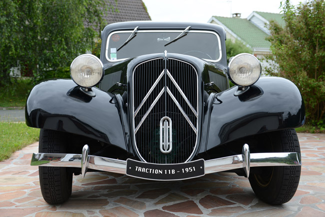

Responsable Régional TU
Messages: 422
Au delà d'une efficacité toute relative, c'est pour moi simplement une affaire de gout. La mienne prise en photo ce samedi lors d'une expertise.

Merci Michel pour tes conseils toujours très avisés que Dominique m'avait aussi donnés.

MessagePosté: Lun 03 Avr, 2017- 18:46
Salut André
Ce que je voulais dire, c'est que tu n'auras pas plus d'éclairage avec des phares additionnels si ta dynamo et ton faisceau ne sont pas en bon état
L'esthétique, c'est autre chose, une question de goût personnel

André tu peux monter des relais sur tes phares mais surtout faire une bonne masse en amenant un fils supplémentaire sur la caisse, mais ce ne sera pas le jour et la nuit..........!!!!!!!!!!!!!
