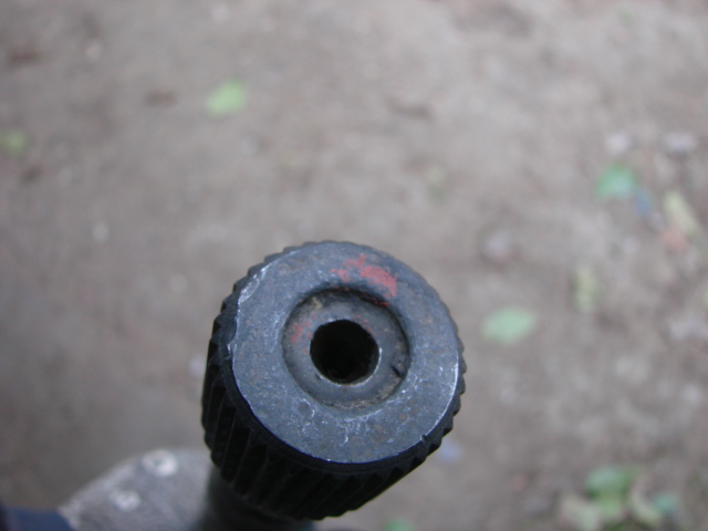

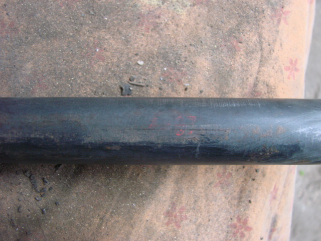

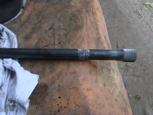

Que signifie les marques blanches et rouges sur les barres de tortion à l'avant ?
Il me semble que j'ai déjà vu cela dans un post , mais pour le retrouver c'est autre chose
Merci

Elle indiquent le côté du montage, à respecter scrupuleusement sinon risque de rupture.
A droite, une bande, à gauche deux bandes.
Ceci en fonction du sens de travail de la matière de ces barres. Exclu de les inverser.

Merci pour l'info Pierre51-56
Il suffit d'inscrire ce que l'on recherche dans la rubrique "rechercher".
Avec le temps ça va venir. :lol:
C'est ici. viewtopic.php?f=16&t=1213&p=9847&hilit=barre+de+torsion#p9847
Tu devrais te procurer la clé USB ou il y a le catalogue de pièces détachées ainsi que le dictionnaire de réparation de la 11. (en vente à la boutique du club), voir plus sur la revue Traction Avant N° 95 page 53.
