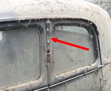

Merci Dominique pour le compte rendu, voila aussi à quoi sert un club et ou un forum pour ceux qui en doute ;)
Petite question, il m'a semblé voir des excroissances entre les montants des portes !
Sans titre 1.jpg [ 38.83 Kio | Vu 8650 fois ]
Il s'agit de flêches !? étonnant sur ce millésime.

Non ce sont les ancrages des ceintures de securité !!! À l'époque l'esthétique ne primait pas!!

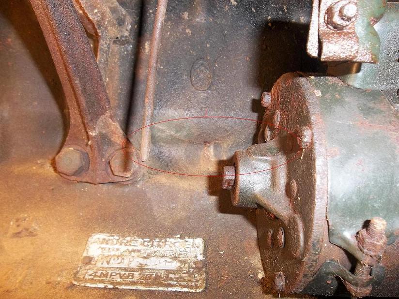

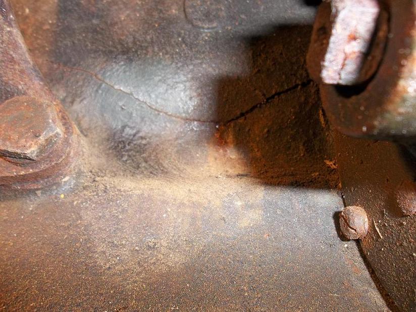

Le suport pour le moteur est maintenant terminé et le moteur bien en position ce qui laisse de la place pour voir l'état général de plus près .
Et là;
felure moteur traction.JPG [ 131.2 Kio | Vu 8103 fois ]
felure moteur trction 2.JPG [ 131.94 Kio | Vu 8094 fois ]
mauvaise surprise !! je croi que le bloc moteur est fendu ! :(

Aie. Ceci expliquerait l'arrêt de l'auto.
Plus qu'à trouver un bloc nu.

De ce fait je pensait a la solution moretti mais esqu'il me le prendrais avec le bloc fendu ?

Avec une surtaxe, certainement pour un perfo

alors qu'as-tu fait pour pour le bloc , soudure ou remplacement ? Bon les travaux avancent c'est bon signe, on va attendre les photos :D
 Sujet du message: Re: bonjour a tous
MessagePosté: Lun 09 Fév, 2015- 07:11
Messages: 166
J 'y est apporter un autre bloc
