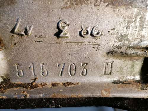

Plaque sur boite (coté remplissage): 8x31 15385
Gravure sur boite (autre coté) : au dessus c'est gravé à l'envers je vous mets la photo qui reste à déchifrer
................................................515 703 D84
IMG_20210411_144436.jpg [ 33.22 Kio | Vu 4870 fois ]

La boite a été remplacée au cours de sa vie, ou le carter. As-tu une photo où l'on voit le devant de la boite ?
Le n° du carter correspond à une boite type B mais il y a eu en pièces de rechange des carters type B usinés comme des carters type A.
