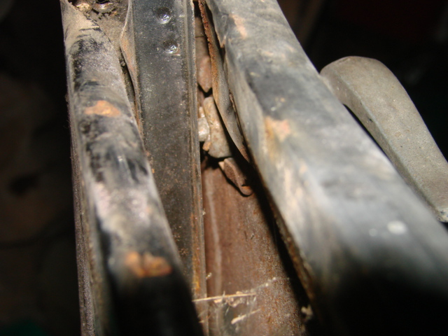

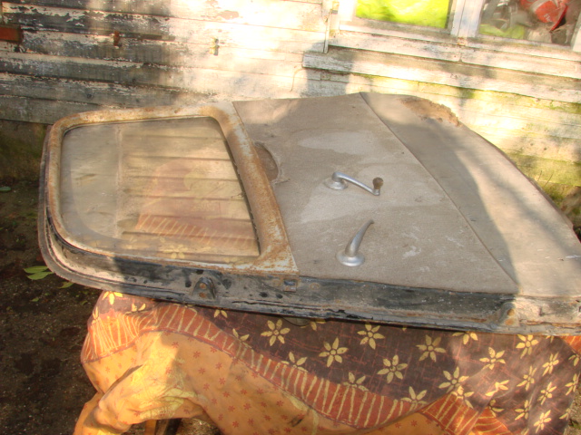

Aujourd'hui démontage d'une porte et ponçage, je n'ai pas réussi à enlever la goupille pour enlever la poignée extérieure de porte, il y a une astuce pour l'enlevée ? Les poignées intérieures s'enlèvent très facilement.

Pour sortir la poignée extérieure, après avoir enlevé la poignée intérieure, il faut -bien sur- sortir les deux vis de la rosace extérieure, puis il faut appuyer avec le doigt pour faire rentrer le pène et en même temps faire bouger la poignée extérieure pour trouver le point de passage de la tige
IL n'y a pas de goupille à ce niveau

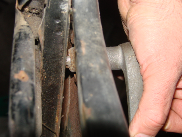

Je viens de vérifier et je vois bien une goupille sur ma traction de 1957, mais pour l'attendre, c'est pas facile, à moins que je me trompe .
les 2 vis de la rosace extérieure ont bien été enlevée
Il y a du jeu , la poignée bouge bien mais impossible de l'enlever, elle vient en butée sur la goupille à l'intérieur

Pas possible
Cette goupille que tu vois vient simplement tenir la cuvette (qu'on voit aussi sur ta photo) qui elle-même retient un ressort
Tout doit venir ensemble ... sauf si la goupille a bougé et s'est écarté
D'ailleurs, à l'origine, il n'y a pas de goupille là, mais un pincement du carré, c'est ce qui tient la cuvette
On voit bien sur ta photo que la goupille ne dépasse pas de la cuvette, donc ce n'est pas elle qui coince
La poignée n'est pas carrée partout, à un endroit elle est cylindrique, et c'est le passage du cylindrique au carré qui bloque, c'est pour ça qu'il faut enfoncer le pène et tourner la poignée
http://www.pat2d.com/poignee-exterieur- ... droite.htm

Je viens de passer 1H00 à essayer de l'enlever, cela bloque
.......et tirer sur la poignée en pleine ouverture, tout en tenant le pène enfoncé comme l'explication de Michel. Si l'ensemble est très corrodé ça vient quand même difficilement.

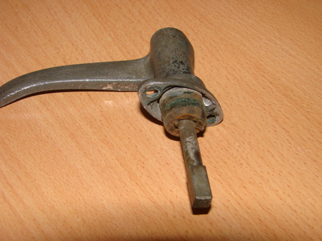

J'ai enfin réussi à enlever la poignée grace à vos explications.
DSC04341.JPG [ 140.07 Kio | Vu 8111 fois ]
Et la goupille est venue avec :roll:
