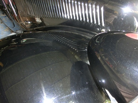

tracaile.jpg [ 88.39 Kio | Vu 7704 fois ]
Salut tracbar59!
Les jockeys sont très esthétiques sur la traction ..On les voit bien des 2 côtés ,et pas de trou-trou dans la superbe aile avant.. :D
