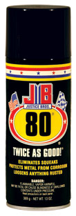

Salut , désolé pour ce long moment d'absence , mon collègue a acheté une caisse assez saine mis appart le planché , c'est une traction avant 11B de 1955 (malle bombée) ...
J'ai un peu bossé avec lui dessus , mais a chaque foi mon problème c'est....:
Les vis a tête plate qui sont rouillées depuis des années...
J'ai essayé au chalumeau avec dégrippant , mais quand ca veut pas ca veut pas...
Et vous comment y remèdiez vous??
Merci d'avance ,
Quentin.
 Sujet du message: Re: Quentin bouches du Rhône
MessagePosté: Dim 01 Mai, 2011- 06:47
..."JB 80"... dégrippe où le WD40 est inefficace.... enfin un "vrai" dégrippant digne de ce nom...(bouteille noire)
JB-80_002.jpg [ 15.43 Kio | Vu 2372 fois ]
.... ceci n'est pas une Pub... :lol: c'est un conseil... :wink:
