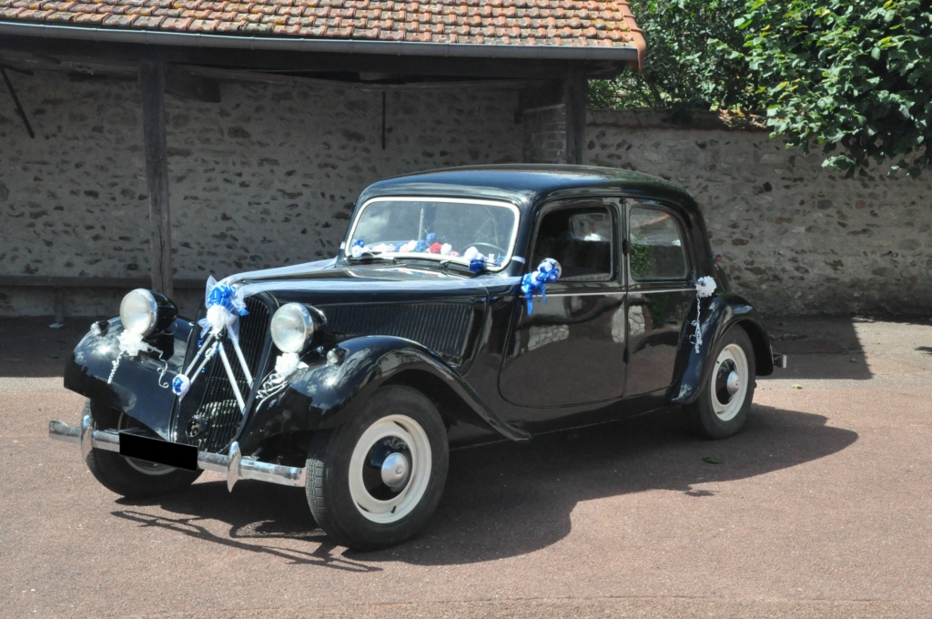

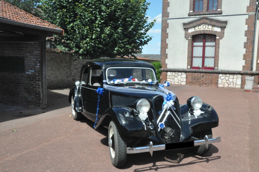

Après un long moment d'absence, et beaucoup de travail (acharné surtout les 3 dernières semaines avant le mariage...)
je reviens pour vous présenter la Belle
je tiens à remercier tous ceux qui ont participé à cette renaissance
par leur aide technique et leurs conseils avertis
Merci

beau travail :D
