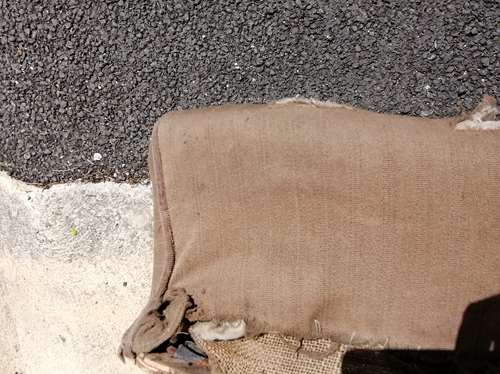

Commentaire: - pour la sellerie, j'ai enlevé la house et brossé le tissus. La photo est de la tranche arrière qui est la mieux protégé de l'usure. Le ton est bien beige et les doubles stries sont espacées de 1.5cm
_copie-0_IMG_20210407_150204.jpg [ 35.61 Kio | Vu 6980 fois ]

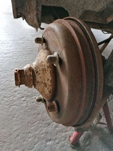

Commentaire: - pour le tambour AR, il a l'air fuse

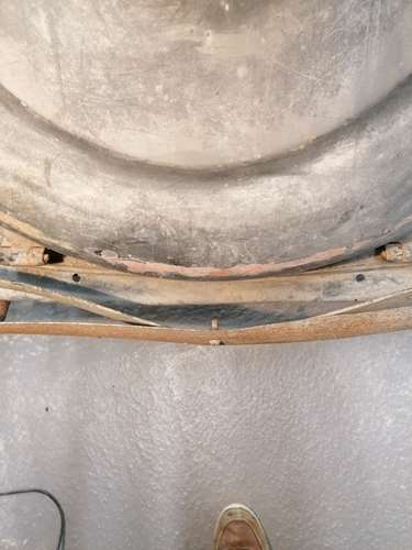

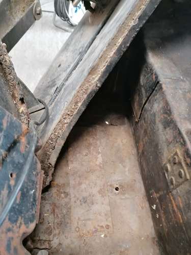

Commentaire: - Pour le réservoir : le remplissage de gauche à l'air condanné et il n'y a pas de trace de soudure apparente sur la carosserie au passage de l'orifice de remplissage. Il y a une plaque boulonné juste en dessous ?

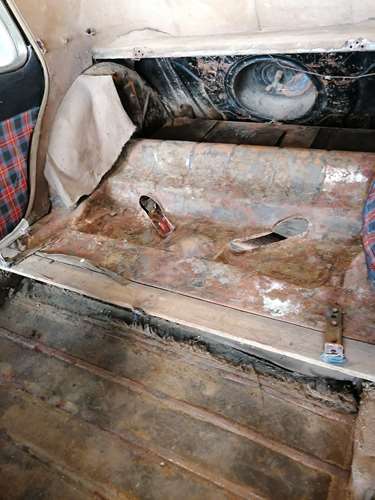

Commentaire: Il y a une planchette bois pour soutenir le devant de l'assise AR

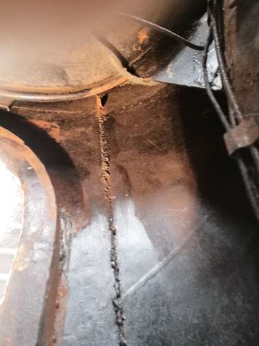

Commentaire: Soudure de la malle ouvrante
_copie-0_IMG_20210407_155942.jpg [ 20.51 Kio | Vu 7059 fois ]

Je n'ai pas répondu correctement à "fusées tournantes ou fixes"
Si je ne me trompe pas, il faut que je démonte le tambour pour la voir.
Mais de visu exterieure je les verrais bien fixe car vue de derrière la roue, le train trace direct vers l'autre roue.
Cela me semble bien simple comme assemblage, chaque roue tourne libre autour du cylindre central du train. A part les maschoir et l'axe il n'y doit pas grand chose qui bouge.
J' y verrais plus clair une fois les yeux dedans -:)

Oui, c'est un modèle 35 dont la carrosserie a été modernisée en malle ouvrante. L'essieu tubulaire a été monté jusqu'en mai 35 env.
Je pense que l'idée d'ouvrir un post dédié a cette voiture est une bonne chose.
Ce sont des fusées tournantes, les premières Tractions ont les mêmes tambours de frein à l'Av. et à l'Ar.
On voit aussi la fermeture du passage de la goulotte gauche dans le plancher du coffre.

Mon hypothèse d'une 7C de début 1935 se vérifie.
Effectivement sans avoir à démonter le tambour on voit bien qu'il ressemble étrangement à celui de l'avant, donc fusée tournante.
Emmanuel, seules les deux fusées aux extrémités de l'essieu tubulaire tournent, c'est l'inverse du cruciforme qui est d'une seule pièce.
Les fusées tournantes ont la même forme conique qu'un cardan, il faut donc extraire le tambour avec le même arrache qu'à l'avant.

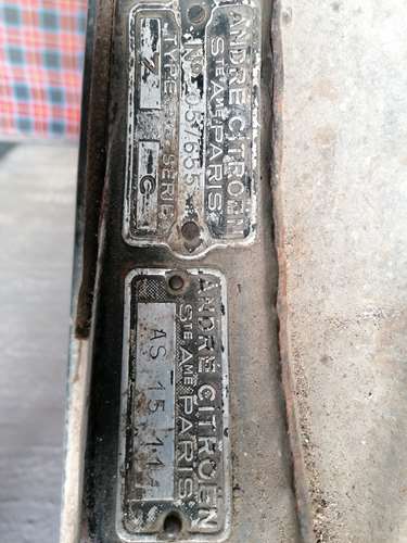

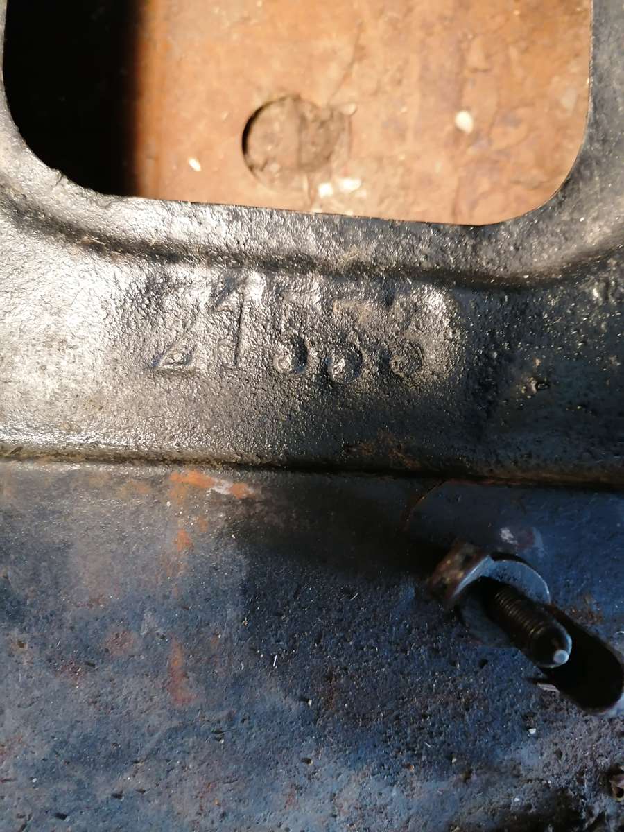

Vous possédez une belle 7C de 1935 (milieu d’année) dont l’ensemble des numéros sont cohérents les uns avec les autres : serie, coque et carrosserie.
L’ouverture de la malle arrière peut poser question sur un tel modèle produit à cette époque.

D'après le numéro de série 567655, à moins de mille unités du début de la série ( 56701 ) pour les 7C de 1935, elle doit dater de fin janvier ou début Février grand max, non ?

Très certainement avril.

Je faisais une estimation à la louche, 71400-56701 cela fait 14669 7C produites en 1935 / 12 mois = 1225 unités en moyenne, mais ce n'est peut-être ( et certainement ) pas la réalité des vrais chiffres de production.
Tu dois avoir des éléments de repérage qui eux sont plus pertinents, peux-tu nous en faire profiter ?
