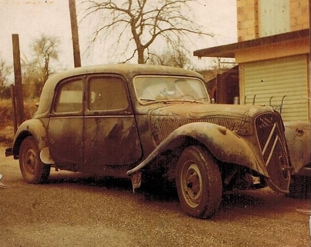

cx25d a écrit:
Image papou91
Tout a été dit, tout non
Commentaire: Voila l'état quand je l'ai acheté en 1978
1978.jpg [ 82.93 Kio | Vu 8236 fois ]

cx25d a écrit:
Image papou91
J'ai réussi a mettre une photo mais les autres fichiers photo sont trop gros je vais voir ce que je peu faire...
