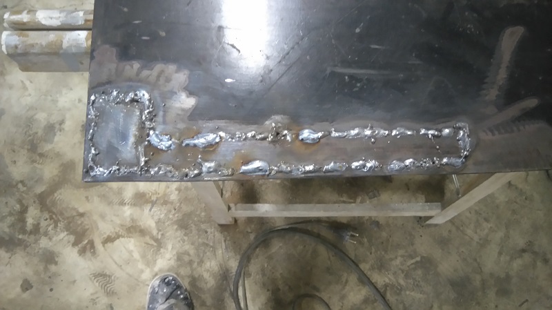

bonjour le panneau de porte c'est déformé en soudent ,vous avez une idée pour le détendre merci
06.jpg [ 102.17 Kio | Vu 7612 fois ]
 Sujet du message: Re: Bonjour a tous
MessagePosté: Dim 12 Fév, 2017- 13:56
Au regard de tes soudures c'est de la soudure Mig sans gaz, trop de chauffe et déformation. Il faut faire des points de chainette(un point à droite, un point à gauche en opposition pour laisser refroidir la tôle et ainsi de suite.
maintenant il est trop tard, meule tes soudures pour voir et planer avec une batte, marteau et tas de carrossier pour redonner la forme en gros. Le but étant de ne mettre que le strict nécessaire de sinto.
Dans le pire des cas tu trouves des portes sur les sites d'annonces à prix correctes si tu ne t'en sors pas :wink:

Ou faire du "rétreint", si c'est possible

merci du conseil pour les autre je ferai plus de petit point et un peu plus de sinto on apprend tous les jours
je suis allé voir d autre porte et plus ou moins le même problème

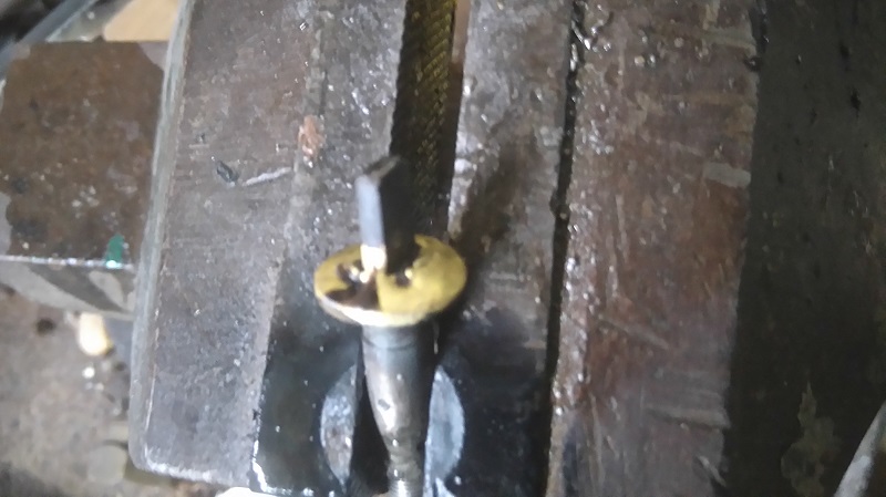

j'ai un petit problème aussi avec le câble compteur côté boite le câble rentre dans la gaine il manque un clips ?

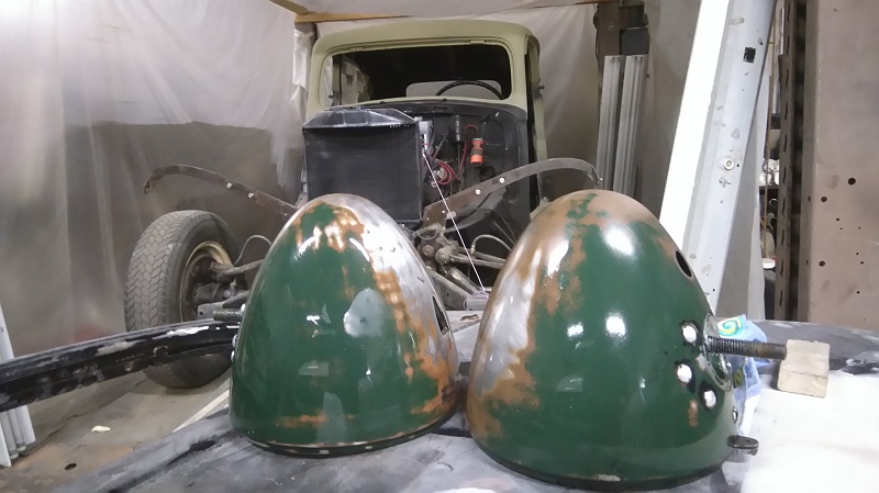

Et encore une surprise la couleur des phares couleur moteur je vais peut être repeindre toute la voiture :lol:
pour le câble compteur chez pat2d ou renel ?
07.jpg [ 108.43 Kio | Vu 7504 fois ]
MessagePosté: Lun 20 Fév, 2017- 22:39
Pour le cable ......chez Pat2D

merci Alain
Le peu que je connaisse et les commandes faite un peu partout Pat2D vent de la qualité

Bonjour pour le câble compteur je vais essayé un rafistolage

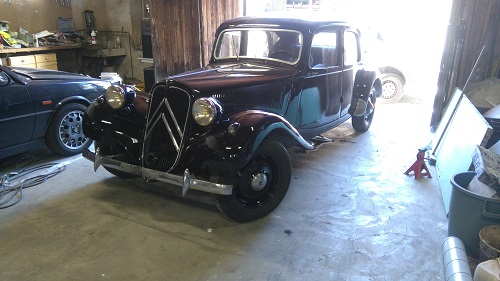

bon soir je reviens sur le forum
j'ai pas mal avance sur ma 11
ciel de toi ,banquette arrière boudin de porte et siège conducteur
les gentes seront peinte en jaune mais sa c'est pour l hiver

elle est jolie
