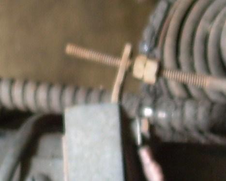

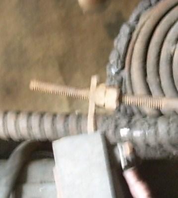

Alain Montazeaud a écrit:
Bonjour Merlin.
Pour ton contacteur de frein, va voir sur l'autre forum je t'ai mis des photos.
j'ai vu la photo et je vous en remercie vivement mais je ne vois pas comment le mien fonctionne il est différent???
quand j'appuis sur la pédale je tire le contacteur vers la caisse, lorsque pour mon contacteur il faudrait que je pousse vers l'avant si je veux respecter la flexibilitée du ressort??
merlin
Bonjour Merlin.
merlin
Salut Merlin,
Compliqué le même sujet sur les 2 forums.
Comme expliqué plus haut je suis aux US toute la semaine, mais sache que tu as le bon contacteur de frein, différent de l'avant guerre montré par Alain.
Il fonctionne en allumant les feux stop lorsqu'il est au repos. Quand il est poussé par la tige (donc quand la pédale est au repos) les stops sont éteints.
Si tu peux attendre vendredi, je te fais une photo du mien dans les 2 positions vendredi dès que je suis rentré.

Salut Merlin!
Excuse la mauvaise qualité des photos... :)
La tu freines..
stop2.jpg [ 60.75 Kio | Vu 7424 fois ]

MessagePosté: Mar 17 Avr, 2012- 13:24
La tu ne freines pas..
stop.jpg [ 61.32 Kio | Vu 7427 fois ]

Inscription: Lun 16 Avr, 2012- 12:29
Messages: 90
Localisation: AGEN
merci à toi!!!
je vois bien qu'il ne manque rien chez moi le filletage est direct sur la pate...
merci
