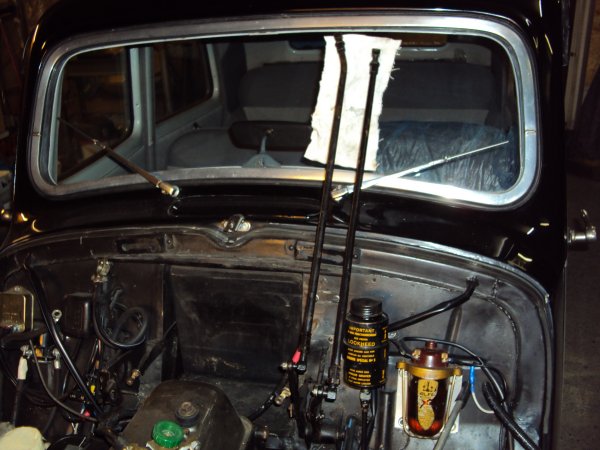

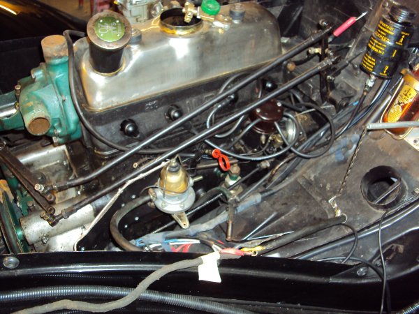

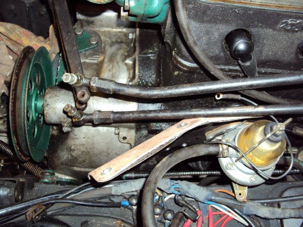

Le sélecteur doit être au point mort, les leviers de la "tour Eiffel" également. Le coude le plus marqué doit être sauf erreur celui de la barre basse, le coude vers la boîte. Je ferai une photo des miennes demain, je n'en trouve aucune qui soit explicite.
Les cônes doivent tomber pile-poil en face des logements, sinon il faudra ajuster la longueur des barres.
A demain.

...les voilà... attention, elles ne sont pas sèches... :lol: (clic gauche sur l'image pour l'ouvrir...)
Commentaire: ici sur le sélecteur, la coudée à gauche et en haut.
Dsc00409_w6.jpg [ 58.74 Kio | Vu 4556 fois ]
Commentaire: position en face des leviers... mais non-montées
Dsc00410_w6.jpg [ 79.84 Kio | Vu 4585 fois ]
Commentaire: Vue d'ensemble
Dsc00411_w6.jpg [ 77.52 Kio | Vu 4583 fois ]

merci pierre pour ces photos :wink: il y a une coube en bout et une droite ou pratiquement,j'espère que ça na pas d'incidence car les miennes sont cintrées toutes les 2 :shock:
je vais regarder cela de plus prés :D
sur la photo tu es au point mort :?: que je me repère,je dis cela car ça va m'aider car sans les barres le levier marche bien :D je monte une barre ça roule encore et dés que je place la deuxième ça bloque et je n'ai pas trouvé l'astuce :roll: ou pas encore :D
merci encore :wink:
alain

Il est essentiel que le sélecteur soit bien libre au point mort.
Si une barre est mal réglée, il ne peut se mettre en place et çà bloque.
Ne pas oublier que pour engager-dégager une vitesse, il est nécessaire de débrayer, même moteur arrêté.

Vérifié aussi si les ressorts plats, dans le sélecteur du tableau de bord, sont bien rivetés
