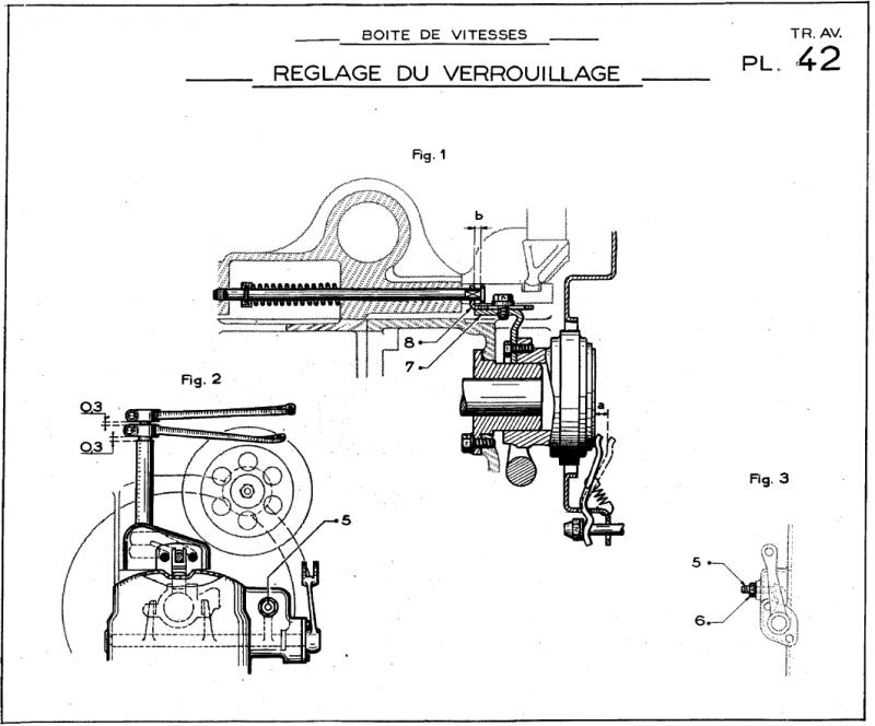

les ennuis commencent.. :twisted: impossible de passer une vitesse ...tout bouge mais rien ne passe.....

Concernant le passage des vitesses, les boites de Traction sont équipées d'un verrouillage depuis mars 38.
Il se peut que ce soit déréglé, investiguer de ce côté avant d'entreprendre de gros démontages.
Verrouillage BV.jpg [ 62.51 Kio | Vu 11518 fois ]
Pour la suite de ce sujet il serait préférable de poster dans la rubrique technique.
