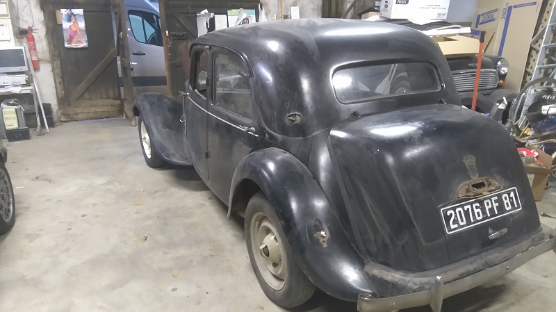

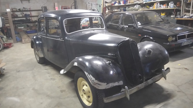

Bonjour quelques photos le jour de son arrivée
le moteur tourne mais embrayage collé donc j'ai pas pu faire un tour et heureusement après démontage du carter le goudron dans le fond et autour de la crépine j'aurais pu faire beaucoup de dégâts

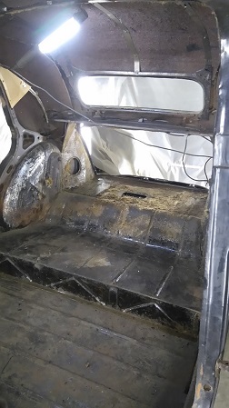

Bonsoir j'ai commencé de la restauré en décembre
aujourd'hui je vous dis ce qui a étai fais
sortir carter nettoyage et joint neuf
chaîne distri
nettoyage et joint neuf carbu
peindre compartiment moteur
durite radiateur
embrayage et buté (par chance elle broute pas)
croisillon de cardan nettoyer et graissé coté boite et changé coté roue (pour sortir les petit axe c'est un peu galère)
tout l intérieur est a refaire j'ai une amie qui va me le faire j'attend pour le tissu il n'est pas encore disponible
j'ai sortie tout le blackson et une peinture intérieure
le dessous gratté et peint
durite d'essence changer

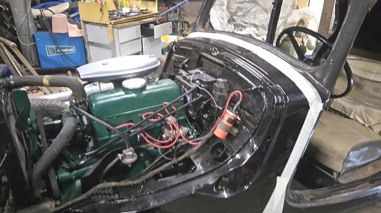

bien sur faisceau allumage et bougies et peinture moteur boite

oui j'ai nettoyer tout le circuit graissage et pompe crépine gasoil et souflette au démarrage j'ai bien regardé que l'huile monte bien au culbuteur je ferai une autre vidange quand elle aura un peu roulé
