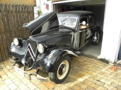

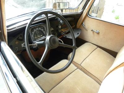

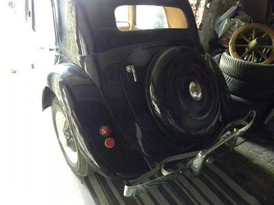

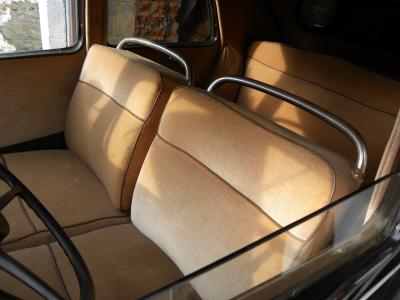

MessagePosté: Lun 13 Juil, 2020- 08:17
Messages: 219
Bravo d'après les photos une vraie Belge , petit bémol elle n'a plus les feux flèches arrière d'origine mais cela ce trouve avec une bonne recherche
Difficile à voir sur les photos les phares sont ils Willocq Bottin petit modèle sur les BL et grand sur les B
Super auto fin 49 année 50
J'ai posséder la même que je regrette et qui réside maintenant en France à Melun

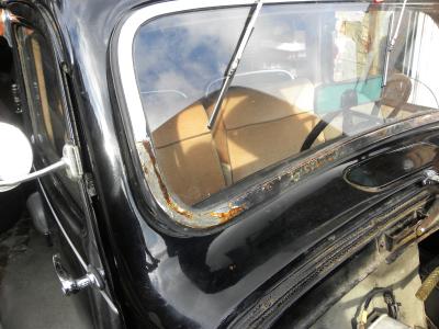

baie traction reduit.jpg [ 25.32 Kio | Vu 7761 fois ]
Merci,
Oui en effet les feux c'est dommage mais je vais changer tout cela.
je ne sais pas trop le bon modèle.
la baie de pare brise est en mauvais état.

Pour le pare brise un alu fera l'affaire et bien poli au Belgom alu c'est extra

Info format des feux flèches arrière site Franssen rubrique éclairage couvercle feu voiture Belge pour le modèle
qui est refabriquer en plastic origine en verre rouge ( feux et stop ) accompagné d'un rond auxiliaire orange clignoteur

pas de clignotants ,sauf sur les latéraux entre portes.

Belle auto 8)

Au vue des clignotants latéraux et du pare choc arrière peut être un modèle de transition
Affiche une photo de la plaquette avec son numéro de châssis et nous serons fixé sur le type exact Bruxelles ou Paris ?

Vérifier si la rouille du parebrise est perforante.
Sinon il est toujours possible d'essayer de le démonter, de le poncer et de le faire re-chromer.
Tout est question de budget et de temps.

Pour la baie de pare brise , elle est irrécupérable car boursouflée...
